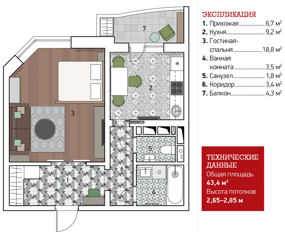

Недостаток «однушки» — внутриквартирная капитальная стена. Конструкция делит квартиру на две примерно равные половины, из-за чего дизайнеру приходится манипулировать не подлежащими существенным изменениям или трансформации жилым и вспомогательными объёмами. Тем не менее автор проекта находит способы более рационально осваивать пространство (квартира предназначена для молодой, пока незамужней женщины).
Для начала дизайнер предлагает отказаться от отдельной гардеробной в пользу углового шкафа. Таким образом, метраж прихожей увеличится. Следующим шагом станет монтаж в жилой комнате ажурной перегородки — она отделит зону сна (обустроят возле окна) от гостиной (организуют на входе в помещение). Широкий межкомнатный проём — из прихожей в жилое помещение — закроют не привычными распашными дверьми, а двумя сдвижными створками, что позволит разумнее распорядиться пространством гостевой зоны. Ещё одну сдвижную дверь планируется установить в проёме между кухней и коридором. Чтобы смонтировать предложенную пенальную конструкцию, перегородку понадобится нарастить в толщину (примерно на 15 см).
Сантехнические помещения — ванную комнату и санузел — объединять не станут. По замыслу автора проекта, хозяйка квартиры будет часто принимать гостей, поэтому изолированные ванная комната и туалет придутся весьма кстати.
