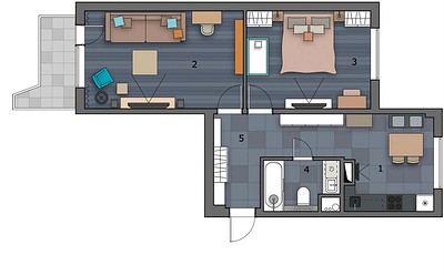

                            Небольшая «распашонка», расположенная в панельном доме, изначально имела вполне удачное планировочное решение: две изолированные комнаты и достаточно просторная кухня.
Планировка

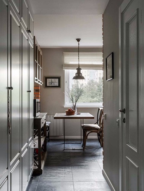

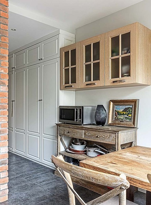

Перепланировка в квартире не производилась — в целом новых хозяев всё устраивало, да и панельные дома, как правило, не предполагают возможности серьёзных изменений. А вот допустимое переустройство сделали — раздельные ванную и туалет объединили и отказались от перегородки между кухней и коридором, чтобы вместить как можно больше шкафов.

Перегородку между ванной и санузлом демонтировали. Разрушению подверглась и стена, выходящая в коридор, — на её месте возвели новую из пазогребневых блоков. Также снесли перегородку, разделяющую коридор и кухню. Электроразводку во всей квартире провели заново в соответствии с планом освещения и расстановкой мебели.
Стены подготовили под покраску — их тщательно выровняли и зашпаклевали. С полов сняли старые покрытия и нивелировали небольшие отклонения с помощью тонкослойной наливной смеси. В комнатах уложили паркетную доску, в прихожей, коридоре, кухне и ванной — керамогранит (под него смонтировали систему обогрева).

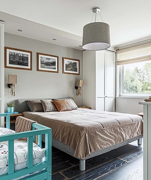

Чтобы максимально сохранить высоту потолков, их выровняли штукатуркой и покрасили матовой краской белого цвета. Только в коридоре (возле кухни) конструкцию сделали подшивной и установили в неё светильники. Гипсокартонный короб есть и в спальне, вдоль стены над изголовьем кровати, — в него тоже встроена зональная подсветка.

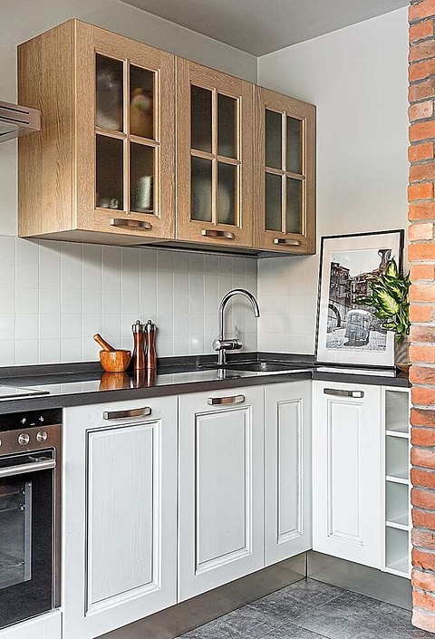

Нужный дизайн удалось подобрать уже после сборки мебельного гарнитура. Плиточные работы производили очень аккуратно — благодаря высокой квалификации мастера не потребовалось отодвигать напольные модули, а также снимать навесные шкафы. Раскладка плитки была точно выверена, поэтому подрезка материала получилась минимальной.

Часть стен в гостиной и кухне оформлены декоративным кирпичом. Для обоих помещений был приобретён материал из одной коллекции. Однако по окончании работ в гостиной стало очевидным, что кирпич, смотревшийся при витринном освещении подходящим по цвету, в комнате на контрасте со спокойной отделкой стен стал выглядеть чересчур ярким. Дизайнер предложила тонировать его краской для потолков, разведённой водой. Полученный раствор нанесли на облицовку в несколько слоёв (с интервалом в 10–15 мин, дожидаясь полного высыхания каждого слоя).

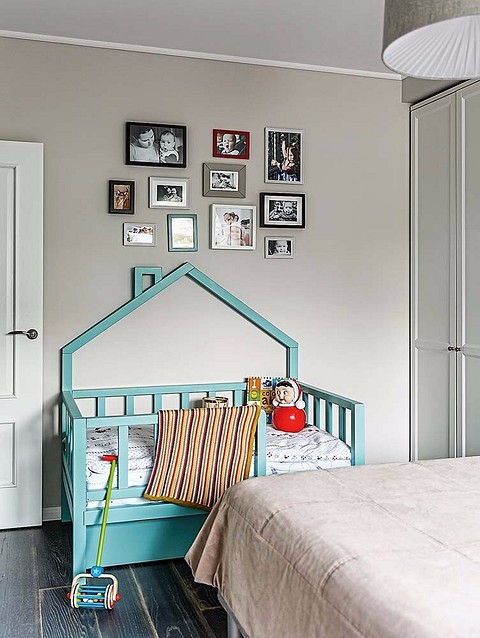

Учитывая маленькую площадь, вопрос о хранении вещей стоял особенно остро. Гостиную загромождать не стали. В спальне установили два шкафа — композиционно они образуют нишу для кровати.
