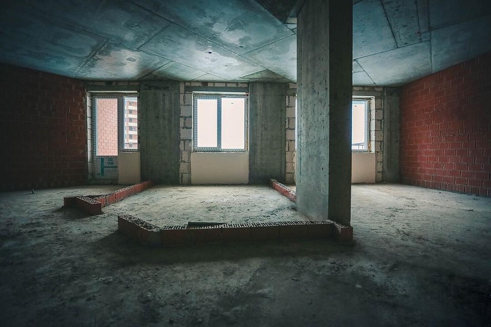

Квартиры со свободной планировкой: действительно ли в них можно сделать все, что захочется?
Если коротко — нет. Так же, как и в обычных квартирах, требуется согласование любой перепланировки. Если вы собираетесь покупать такую квартиру и вам интересны преимущества и недостатки, наша статья поможет разобраться.
Преимущества свободной планировки
1. Можно спланировать то количество комнат, которое вам нужно
И ту площадь, которая нужна. Это действительно хорошая возможность для тех, кто не хочет заниматься сносом стен и разбирательствами с соседями. Свободная планировка, конечно, не предусматривает полной свободы действий, но возможностей чуть больше, чем в квартире со стандартной планировкой.

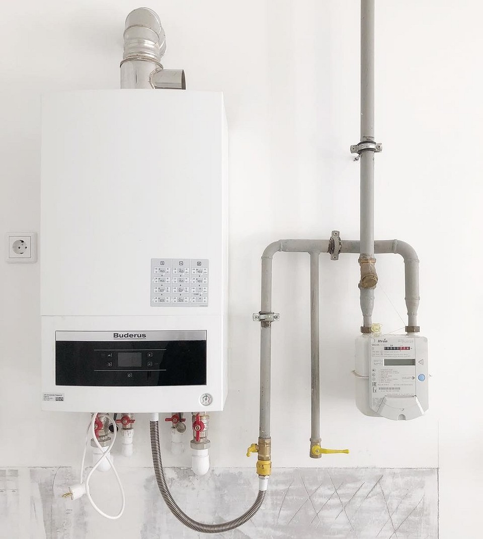

2. Требуется заранее выяснить, где находятся коммуникации
В продолжение темы мокрых зон — выводы под плиту и сантехнику в кухне тоже уже сделаны заранее, поэтому с легкостью перенести это помещение туда, куда вам нужно, не получится. А куда нужно? Иногда для экономии пространства и увеличения полезной площади кухню переносят в коридор. Но согласование требуется и для обычных квартир, и для квартир со свободной планировкой.

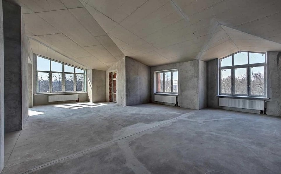

3. В каждой жилой комнате должно быть окно
И это тоже накладывает ограничения на перепланировку. Если в квартире всего 3 окна, сделать 5 жилых комнат не позволят официальные службы — как ни крути. Хотя владельцы могут исхитриться и сделать не глухие перегородки, а стеклянные или решетчатые, чтобы естественный свет проникал в несколько зон.
