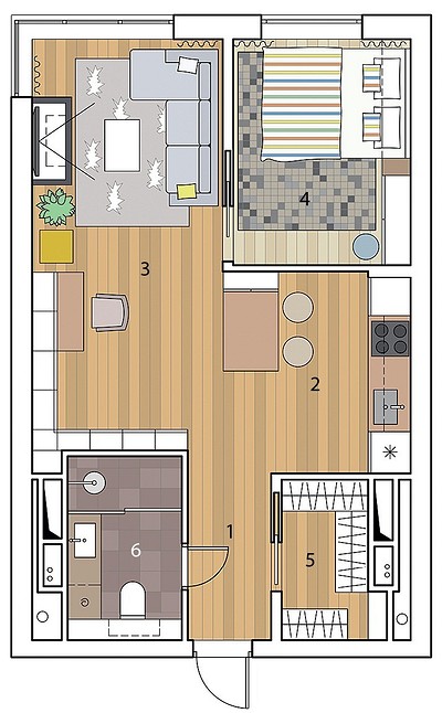

В редакцию обратился владелец новой квартиры-студии, которая расположена в монолитно-кирпичном доме, построенном по индивидуальному проекту. Её метраж 47 м2, при этом внутренние стены не являются несущими. Пожелание хозяина — стильная, лаконичная и светлая квартира с гостиной, кухней, спальней и гардеробной. Владелец — фотограф, поэтому в качестве декора хотел бы видеть работы известных фотохудожников.
Чтобы реализовать все пожелания относительно обустройства квартиры со свободной планировкой, автор проекта предлагает внести в исходное объёмно-пространственное решение небольшие коррективы. Все основные и вспомогательные зоны сохранят местоположение и конфигурацию, однако за счёт переноса перегородок незначительно изменится метраж в большую или меньшую сторону. (Поскольку квартира находится в новостройке и границы помещений лишь намечены, то демонтировать стены не понадобится.)

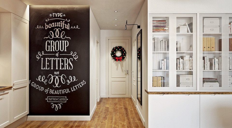

Так, за счёт уменьшения площади прихожей увеличится объём, а вместе с ним и функциональность соседней гардеробной (3 м2 вместо 2,4 м2). Небольшая часть той же входной зоны отойдёт санузлу, 0,6 м2 которого получит гостиная. Помещение, запланированное застройщиком под кухню, объединят с одной из жилых комнат, создав таким образом внушительную по метражу Г-образную студию (27,7 м2) с визуально обособленными зонами приготовления пищи и гостиной. Стену, отделяющую последнюю зону от спальни, тоже передвинут, благодаря чему приватное помещение станет немного просторнее (8,6 м2 вместо 7,9 м2).

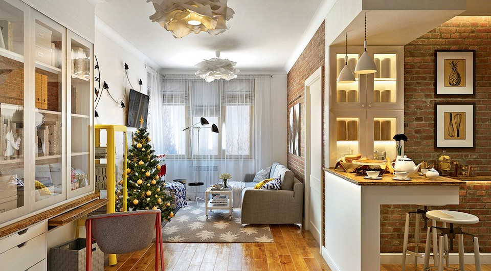

Гостиная и кухня
В студии удастся обустроить не только зоны кухни и гостиной, но и рабочий уголок. Его образуют Г-образная мебельная композиция, которую составят из секций с остеклёнными распашными створками, модулей с ящиками и консоли с выдвижной столешницей.
Даже после перепланировки гостиная по форме будет напоминать пенал. Чтобы визуально устранить этот недостаток и оптически увеличить объём зоны, для оформления большинства вертикальных поверхностей используют краску белого цвета. Этой же цели послужит и потолок, приподнятый относительно прочих верхних перекрытий в сообщающихся зонах и помещениях. Акценты расставят посредством кирпичной облицовки и напольного покрытия из «состаренной» паркетной доски.
Несмотря на компактность этой части студии, здесь разместят всё необходимое для приготовления и приёма пищи. Кухонный гарнитур расположат в нише, что потребует тщательного проектирования и высокого уровня подготовки поверхностей. Предпочтение отдадут встраиваемой технике. Вместо обеденного стола установят барную стойку, оборудованную строительным способом.

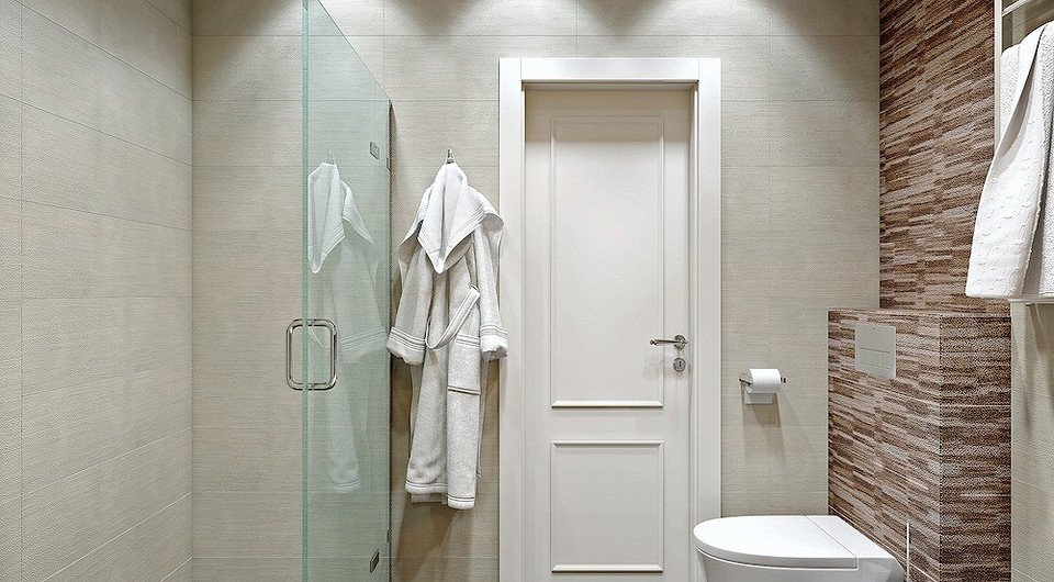

Санузел
От ванны откажутся в пользу душевой ниши. Её соберут из поддона, оборудованного строительным способом, и стеклянных створок. Тумбу под раковину, оснащённую двумя выдвижными ящиками, скомбинируют с узкой секцией для хранения полотенец и дополнят единой столешницей, в которую врежут умывальник. Она же послужит топом стиральной машины.
| Сильные стороны проекта | Слабые стороны проекта |
Выполнены все пожелания владельца квартиры со студийной планировкой. |
Зона гостиной увеличена на 0,6 м2 за счёт санузла, что затрудняет согласование перепланировки. |
| Предусмотрено много мест хранения, в том числе гардеробная. | Недостаточная инсоляция зоны кухни. |
| Все помещения оформлены в одном стиле. | В зоне кухни потребуются мощная вытяжка и система принудительной вентиляции. |
