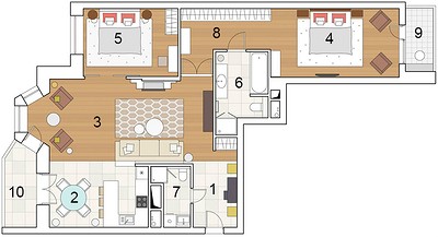

В этот раз вы познакомитесь с проектом финалистов конкурса «Интерьер квартиры в новостройке», организованного онлайн-проектом PinWin при поддержке «ИВД». Все участники получили одинаковое техническое задание: разработать планировку и дизайн интерьера трёхкомнатной квартиры условно свободной планировки, площадью 110,7 м2. Проект победителя вы найдете тут, а здесь работу еще одного финалиста.
В центре квартиры единственная несущая конструкция — пилон. Высота потолков (по черновому полу) — 3,1 м. Предполагаемые владельцы квартиры — взрослая супружеская пара без детей. Необходимо было предусмотреть гостиную, кухню-столовую, хозяйскую и гостевую спальни, ванную комнату и гостевой санузел, дополнительные помещения или зоны (кладовую, постирочную, гардеробную, холл, коридор).
Одно из условий конкурса — разработать стилистику, которую можно обозначить как «спокойная современная классика». То есть обилие излишне выразительных декоративных элементов (сложная лепнина, барельефы, колонны и т. п.) не приветствовалось, равно как и «стерильные» решения. Цветовая гамма — спокойная, естественная, преимущественно светлая. Материалы отделки — любые, в разумных ценовых сегментах.
Визуализация: Юлия Богославец
Квартира предназначена для супружеской пары, дети которой живут отдельно. Декор, текстиль, ковры играют важную роль. Благодаря глянцевым поверхностям и модной сейчас латунной отделке (присутствующей в обрамлении дверей, ручек, мебели, светильниках и декоре) интерьер оживёт и засверкает, станет
выглядеть празднично. Интерьер в пастельно-бежевой гамме подойдёт для большинства владельцев квартир, избегающих присутствия ярких цветовых контрастов.
Перепланировка позволит максимально объединить имеющееся пространство квартиры, но при этом оставить изолированными две спальни. Коридор и холл удачно включены в пространства жилых комнат, что увеличит полезную площадь квартиры.
Несущий пилон вписан в интерьер и сделан центральной частью гостиной — теперь это «колонна» с электрокамином и телевизором. Площадь санузлов расширена только за счёт коридоров, поэтому это изменение согласовать несложно.

| Сильные стороны проекта | Слабые стороны проекта |
| Увеличена площадь обоих сан узлов. | Возникнут сложности с согласованием проекта из-за демонтажа подоконных блоков в лоджии, потребуется перенос радиатора отопления. |
| При хозяйской спальне сделан большой шкаф-гардеробная и отдельный санузел. | Вход в гостевую спальню организован из гостиной через прозрачные двери. |
| Эргономичная П-образная планировка мебели для кухни. | |
| Увеличено жилое пространство квартиры. |
