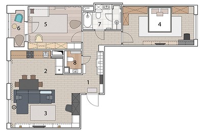

В редакцию обратилась семейная пара с сыном-дошкольником с просьбой подготовить перепланировку типовой трёшки в петербургской новостройке. В квартире нет капитальных стен, что упрощает ситуацию. Владельцы хотят, чтобы у родителей и ребёнка было по собственной комнате, а также появилось объединённое пространство кухни-гостиной. Среди других пожеланий — наличие большого числа шкафов, спортивного уголка в комнате сына, гостевого спального места. При этом проект должен укладываться в скромный бюджет.

Исходная планировка квартиры читателей благоприятствует объёмно-пространственной корректировке. Авторы дизайн-проекта предлагают демонтировать перегородку, разделяющую кухню и примыкающее к ней жилое помещение, а также неширокий простенок между ним и прихожей. Таким образом, появится просторное, хорошо инсолированное студийное пространство, в котором будут запроектированы входная группа, зона приготовления и приёма пищи, гостиная и даже рабочее место. Оставшиеся жилые комнаты используют для организации спальни родителей и детской (под неё отведут меньшее по метражу помещение, с которым соседствует лоджия).
Сантехнические зоны останутся на своих местах — в большей по площади получится оборудовать строительным способом душевую нишу и установить компактную сидячую ванну, в меньшей, находящейся в непосредственной близости от студийного пространства, разместят гостевой санузел. Рациональному использованию пространства станет способствовать мебель, которую выполнят столярным способом, на заказ.
