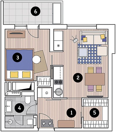

Ориентируясь на предполагаемых владельцев квартиры — молодую пару без детей, автор проекта предлагает полностью «перекроить» планировку, не затрагивая, впрочем, капитальных стен. Кухонный фронт «переедет» в жилое помещение; от вентиляционного короба и сантехнического стояка его станет отделять коридор, превращённый в кладовую. Объём, изначально отведённый под кухню, планируется превратить в изолированную спальню. (Обратите внимание: подобная переделка допустима, если квартира находится на первом этаже.) Оставшийся метраж жилой комнаты поделят между зонами столовой и гостиной. Ванная комната останется в исходных границах. Примерно треть прихожей займёт гардеробная. В итоге однокомнатаная квартира по факту станет двухкомнатной.
