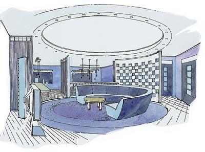

Интерьер, не предусматривающий активного обживания: несколько дизайн-проектов
Гостиная. Вид из кухни

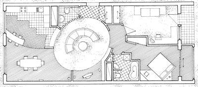

Планировка после реконструкции
Новостройка из монолитного железобетона. Трехкомнатная квартира "вагонной" конфигурации общей площадью 105
Первоначальная планировка квартиры
Овальная гостиная
Основная идея
| Оcновные отделочные материалы | Назначение помещений | Цена, $ | Объем, |
Сумма, $ |
| Плитка напольная | кухня, прихожая | 30-40 | ||
| Плитка напольная/стенная | гостевой с/у, ванная комната | 25 | 51,6 | 1291 |
| Паркетная доска | столовая, спальня, балкон в спальне, коридор | 40 | 46,2 | 1846 |
| Ковролин | часть гостиной, гостиная | 25 | 37,2 | 492,5 |
| Гипсокарт. потолок | прихожая, периметр в гостиной | 4 | 10,2 | 40,8 |
| Подвесной потолок | гостевой санузел, ванная | 21 | 9,3 | 194,3 |
| Стеклоблоки | стена гостевого санузла | 14 | 72 | 1008 |
| Стеллажи | гостиная | 100 | 10,4 | 1040 |

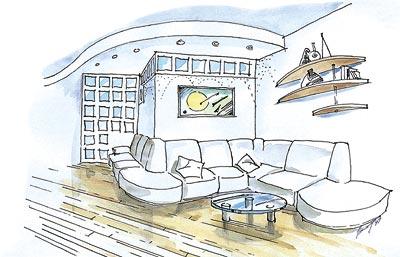

Гостиная. Вид из спальни

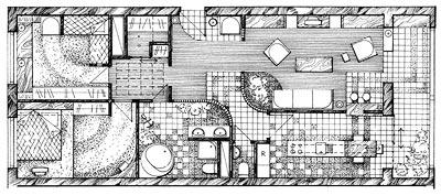

Во главе угла - рационализм
Квартира для четырех человек.
Идея проекта рассчитана на современную семью, ведущую активный образ жизни. Зонирование квартиры имеет приватную и общественную части с минимальными гостевыми функциями. Изогнутые стены из стеклоблоков в прихожей придают направления от входной двери на кухню. Линия стен на уровне плинтуса подчеркивается точечной подсветкой. Граница плитки и паркета на полу зеркально отражена в графике потолка с помощью тонирования. Тема стеклоблоков продожается в оформлении гостиной. Смежная с кухней стена разбивается отдельными стеклобло-ками, проемом барной стойки и нишами с подсветкой. Площадь гостиной увеличивается за счет застекленной и утепленной лоджии, где старые балконные дверь и окно демонтируются. Преобладающий в прихожей оранжевый цвет используется в других помещениях для разделения на зоны и как декоративный акцент.
Детская - единственный уголок, где нет места рационализму. Цветовая гамма в этой комнате подбирается с особой тщательностью. Здесь царит волшебство сказочного мира. Глубокий синий цвет спальной зоны и мерцающие зеркальные кусочки в стене напоминают о красоте звездного ночного неба. Оно убаюкивает и погружает в прекрасный и загадочный мир сновидений. Игровой зоне комнаты подходит резкий контраст синего
и оранжевого. Смешной чехол для кресла, необычное витражное окошко
| Отделываемые поверхности | Назначение помещений | Материалы | Объем | Цена, $ |
Общая стоимость, $ |
| Пол | прихожая, гостиная, лоджия | полированный керамический гранит | 5 |
70 | 350 |
| неполированный керамический гранит | 10 |
24 | 240 | ||
| кухня, санузлы, лоджия | керамическая плитка (матовая) | 33 |
30 | 990 | |
| прихожая, гардеробная, гостиная | паркет TARKETT ламинированный | 32 |
28 | 896 | |
| спальня, детская | ковролин (шерсть на джутовой основе) | 11 |
40 | 440 | |
| спальня | ковролин (шерсть с синтетикой на джутовой основе) | 15 |
35 | 525 | |
| прихожая, гостиная | декоративная алюминиевая раскладка на стыках материалов | 12 п/м | 5,6 | 67,2 | |
| затирка Vaateri | 2/кг | ||||
| Стены и перегородки | прихожая, гостиная, спальни, гардеробная, кухня, лоджия | краска «ТИККУРИЛА» | 190 |
10 | 380 |
| кухня, санузлы | керамическая плитка (матовая) 25 |
50,5 | 30 | 1515 | |
| прихожая, гостиная, санузел | стеклоблоки (комплект) | 16 |
340 | 5440 | |
| гардеробная, спальни | встроенные шкафы | 5 п/м | 1500 | 7500 | |
| гостиная, прихожая | керамическая плитка 10 |
1,5 |
70,5 | 105,8 | |
| Потолок | гостиная, прихожая, спальни, гардеробная, кухня, лоджия | штукатурка | 76,5 |
5 | 605 |
| сетка под штукатурку | 2,9 | ||||
| прихожая | фонарь | 3,5 |
50 | 175 | |
| санузлы | подвесной реечный (белый матовый) | 16 |
28 | 448 | |
| Двери | входная | металлическая GOODWILL | 1 шт. | 1900 | 1900 |
| межкомнатные | распашные одинарные фанерованные шпоном (черный лак) | 5 шт. | 400 | 2000 | |
| межкомнатные (кухня, гардеробная) | раздвижные (тонированное стекло) | 4 шт. | 500 | 200 | |
| Электрика | подсветка ниш в гостиной, прихожая | галоген | 30 шт. |
30 | 900 |
| санузлы, гостиная (над проемами), прихожая (фонарь) | электрические лампочки | 20 шт. | 15 | 300 | |
| эл. розетки,выключатели VIMAR | 36 шт. | 15 | 540 | ||
| ТВ-, телеф. розетки VIMAR | 13 шт. | 20 | 260 | ||
| Подоконники | ламинированные | 4 п/м | 100 | 400 | |
| Окна | металлопластик | 12 |
260 | 3120 |

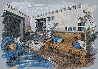

Гостиная. Вид на спальню через арки

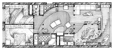

Творческий эксперимент
Изначально автором квартира для молодой семьи рассматривается как возможность творческого эксперимента в области дизайна жилого пространства, ограниченного лишь стенами квартиры. Исходя из предварительного анализа предлагаемых планировок, потолочные перекрытия расположены по всей ширине квартиры. Идея нестесненного, свободного жизненного пространства постоянно обсуждается дизайнерами и архитекторами. И
Создавая жилое пространство для молодых, забудем на время о тех условиях и штампах, о которых говорилось выше. Главное, на мой взгляд, для быта молодой семьи
Предлагаемый вариант рассчитан именно на семью, готовую пересмотреть сложившиеся стереотипы на жилое пространство своей квартиры. Особым и безусловно закрытым местом в данном варианте являются места по поддержанию личной гигиены. Ванная комната разделена дверью с туалетом. Они сообщаются между собой, и в них можно попасть как со стороны гостиной, так и со стороны спальни. Прихожая направит нас мимо удобных зеркальных шкафов в столовую и гостиную, где расположена оригинальная кухня. Которую автор не стал скрывать.
Использованные материалы и технологии
- Напольное покрытие комбинированное: все жилые зоны
- паркетная доска; туалет, ванная комната, кухня, столовая, прихожая - керамическая плитка. - Стены: кирпичная кладка армированная, фрагменты выполнены из стеклоблоков, штукатурные работы, стеновое покрытие
- фактурная штукатурка, водоотталкивающая, цветная. - Аркада из опор имеет жесткий каркас из сварной металлоконструкции и служит укрепляющим элементом для перекрытий. Снаружи конструкция облицована керамической итальянской плиткой под камень и обшита гипсокартоном по верхней своей части.
- Потолок имеет подвесные сегменты, сделанные из гипсокартона. В
ванной комнате потолок металлический реечный. - Освещение комбинированное: потолок
- точечные светильники (лампы накаливания). Для местного освещения напольных объектов использованы галогеновые светильники по 3 шт. Настенная подвеска картин и фактуры настенного покрытия - в виде рожка направленного света. Напольные светильники - торшеры - выполняются по индивидуальному дизайну (металлоконструкции, матовое стекло). - Мебель: встроенные шкафы — угловые зеркальные. Стеллажи и полки, журнальные столики выполнены по индивидуальному заказу.
