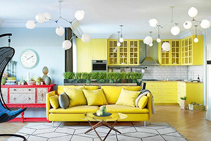

Проект квартиры предназначается для мамы и дочери-подростка. Авторы создали лёгкий, светлый интерьер со множеством оттенков, включающих солнечные и жизнерадостные пятна.

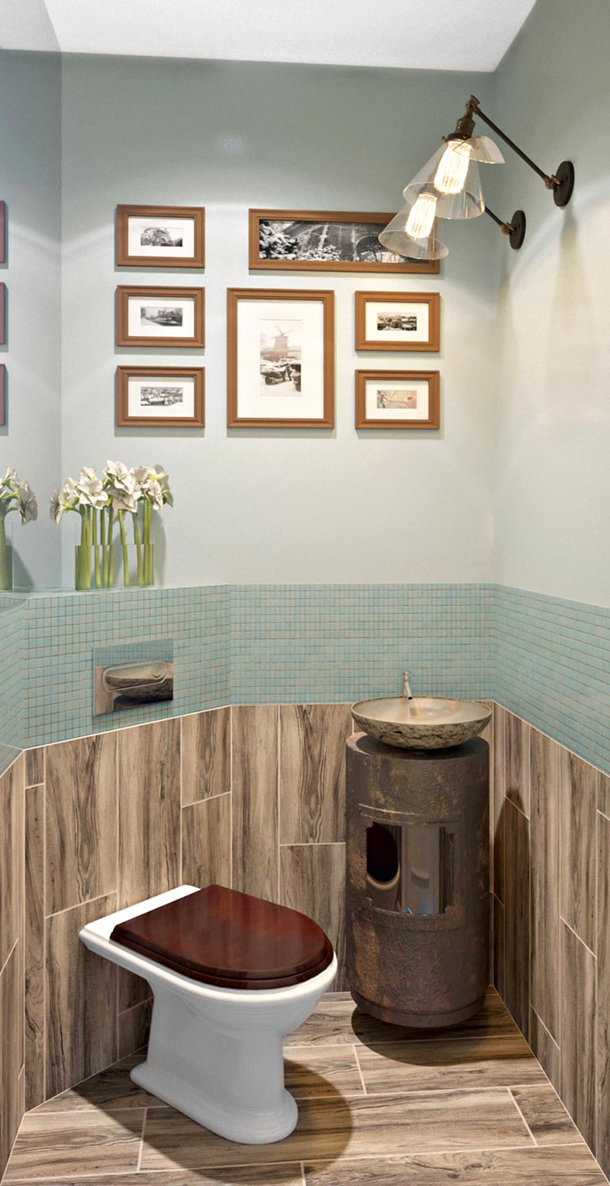

В каждом помещении подобраны акценты, создающие женский образ квартиры: обои с крупными листьями в гостиной и диван лимонного цвета, в спальне хозяйки вместо изголовья кровати широкие крашеные молдинги, напоминающие стеновую панель, в кухне устроена зелёная «грядка» и жёлтые фасады мебели, в комнате дочери — эффектное деление помещения на две зоны за счёт цвета обоев: лимонный для учебной зоны, а серебристо-серый для спальни. В санузле под раковиной устанавливают тумбу в виде печки-буржуйки, а в ванной вместо одиночного зеркала группа зеркал разного диаметра в едином стиле.

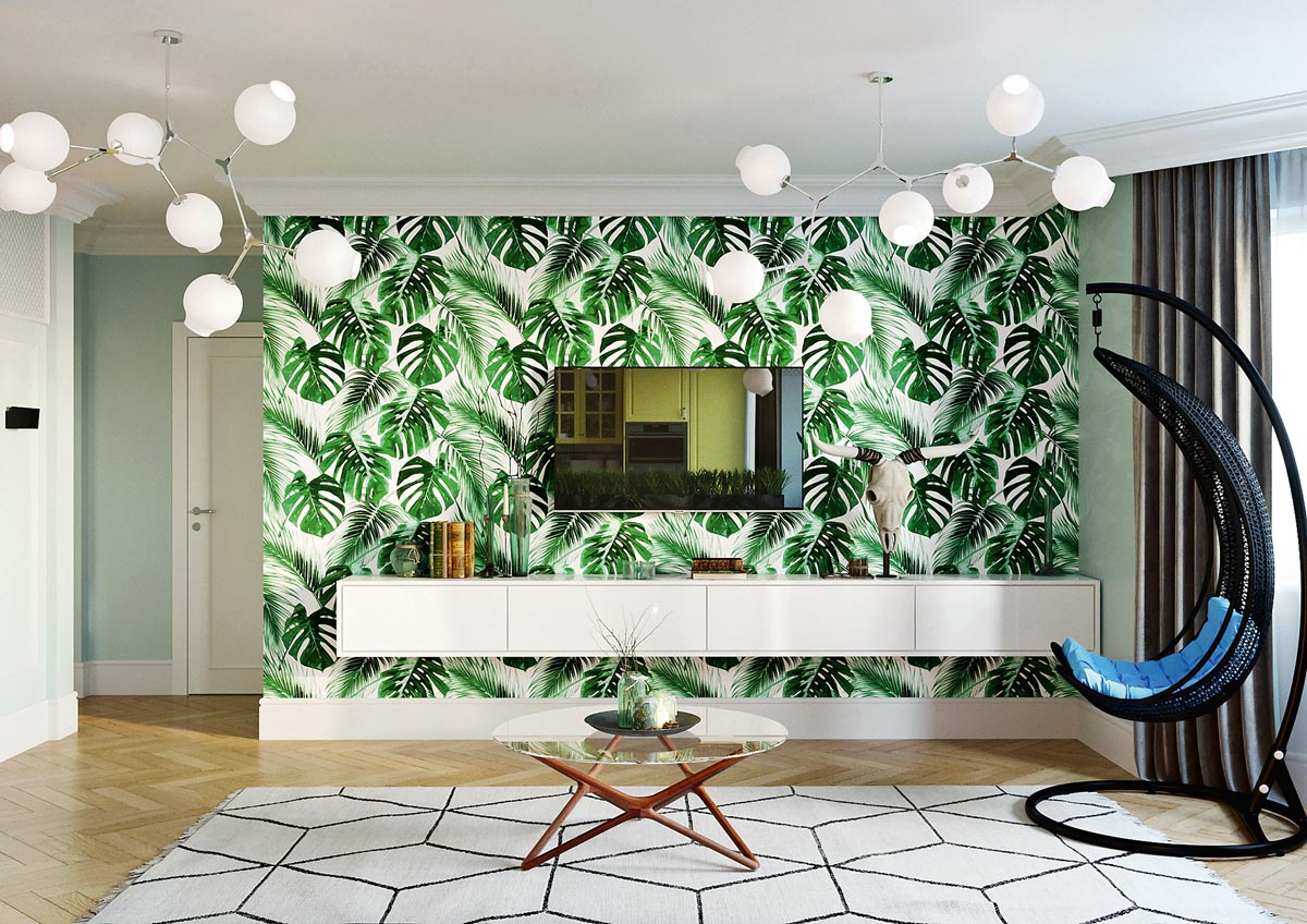

Интерьер квартиры в светлых тонах

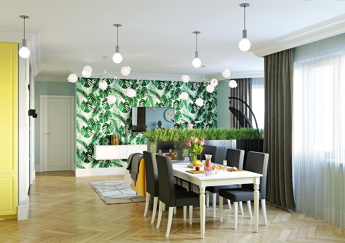

Растения в интерьере играют не последнюю роль — например, стена в зоне телевизора оформлена обоями с популярным рисунком листа монстеры, а сочная зелёная трава в длинном кашпо на узкой тумбе делит пространства гостиной и кухни. Светильники подобраны воздушные, на тонких ножках, не занижающие высоту помещения, — это разработка российской студии Wishnya. В зоне гостиной мобильное кресло-качалка вместе с диваном составляют диванный сет.

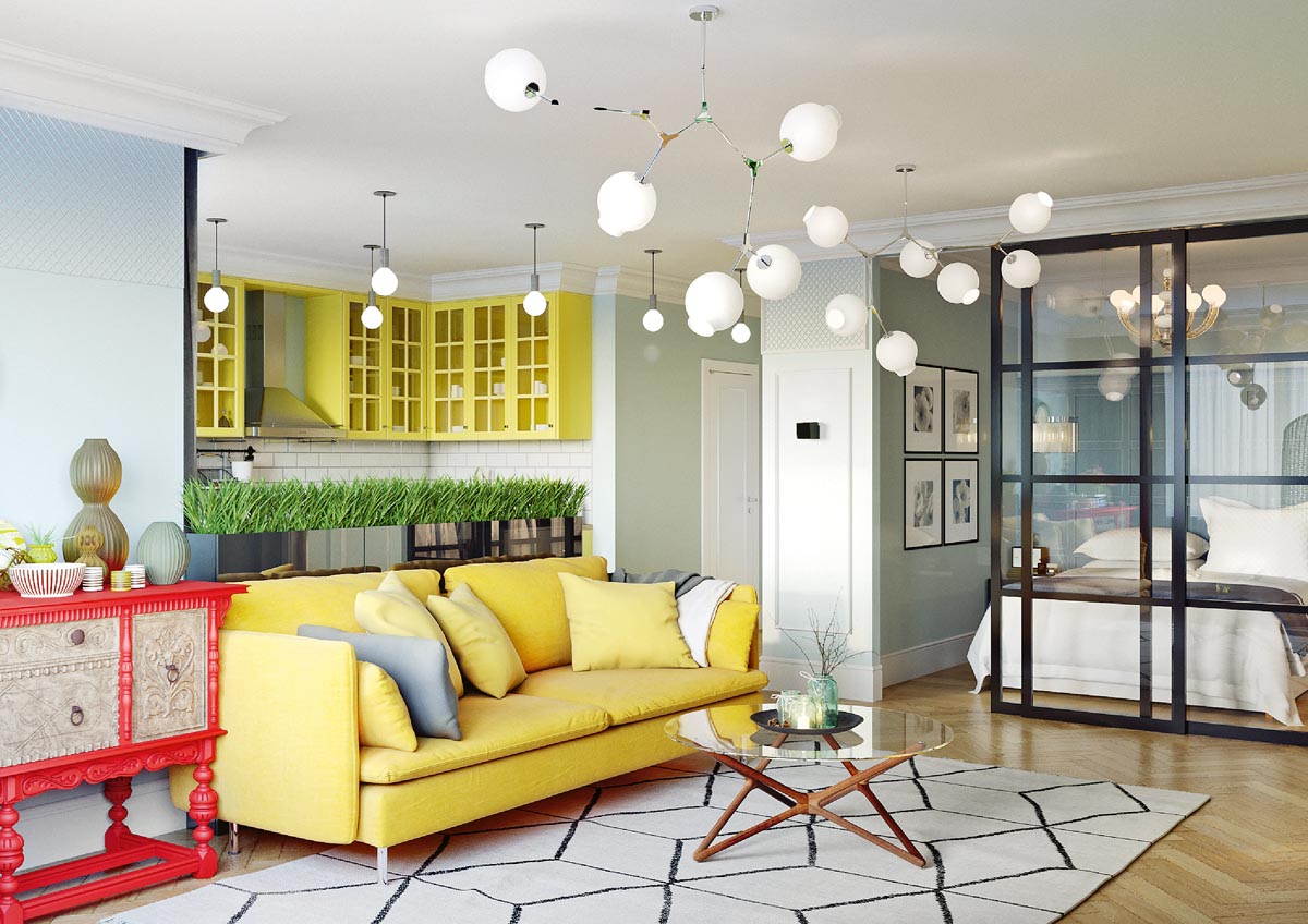

КУХНЯ, ГОСТИНАЯ И ПРИХОЖАЯ
За счёт перепланировки в прихожей достигается хорошая инсоляция: свет проникает из окна кухни. Благодаря перегородке, образующей нишу для встроенного шкафа, прихожая становится изолированной, и гостиная не просматривается от входа в квартиру.

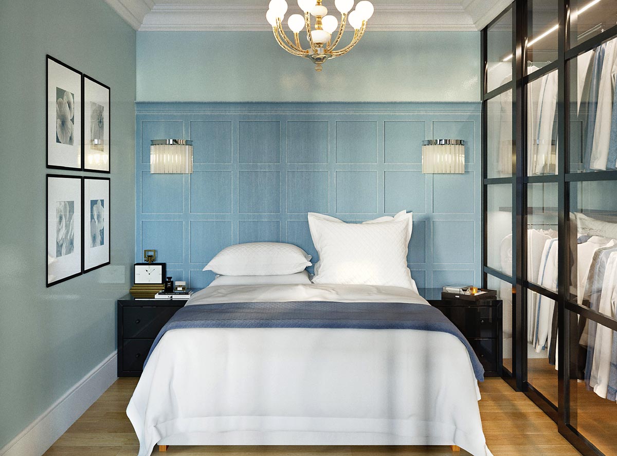

Раздвижные перегородки и двери шкафа сделаны по одному принципу — это полностью прозрачное стекло, где всё содержимое шкафа на виду.

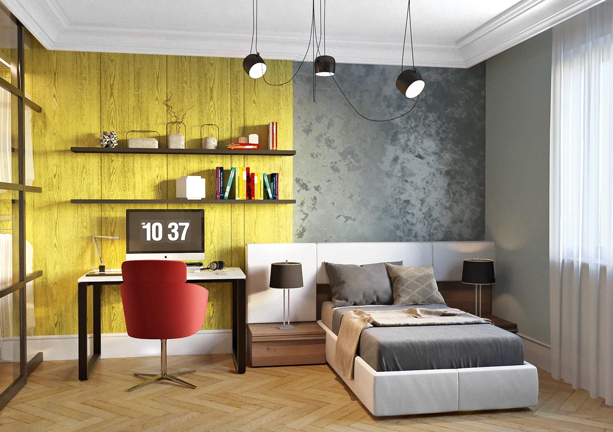

ДЕТСКАЯ

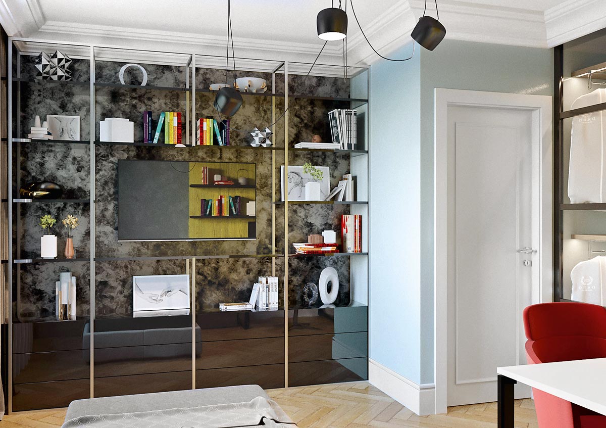

Стеллаж в нише решён воздушно, задняя стенка отсутствует и оформлена серебристо-серыми обоями, которые использованы на противоположной стене. Конструкция стеллажа состоит из металлического каркаса, полок из закалённого стекла и длинной тумбы. Глубина конструкции 40 см, что необходимо для нижних выдвижных ящиков для белья. Кровать со спальным местом 90 х 200 мм расположена по длинной стороне комнаты, что позволяет устроить рядом рабочее место и обеспечить подход к шкафу.

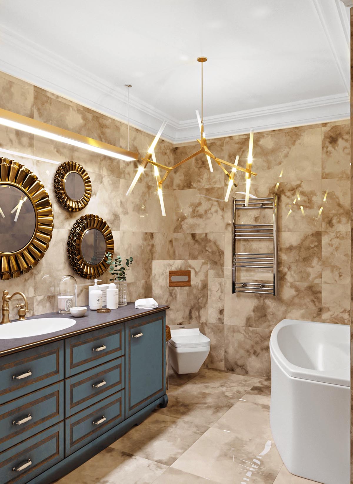

После расширения в ванной удастся разместить большую тумбу, в которой будет спрятана стиральная машина и устроены места хранения. В санузле придётся установить унитаз под углом относительно стен, чтобы разместить раковину на тумбе, напоминающей печку-буржуйку. Верхнюю часть стен покрасят краской нежно-голубого оттенка, а стык между покраской и узкоформатной плиткой, имитирующей состаренное дерево, оформят по периметру мозаикой.
