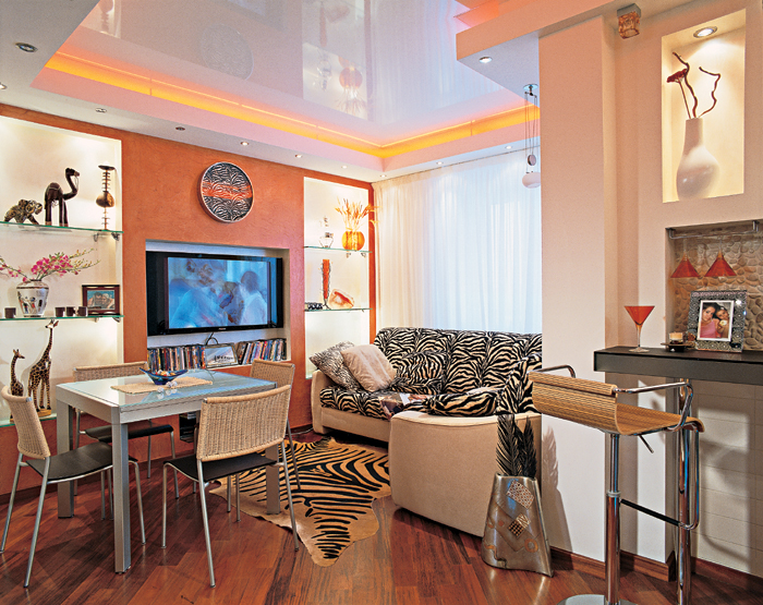

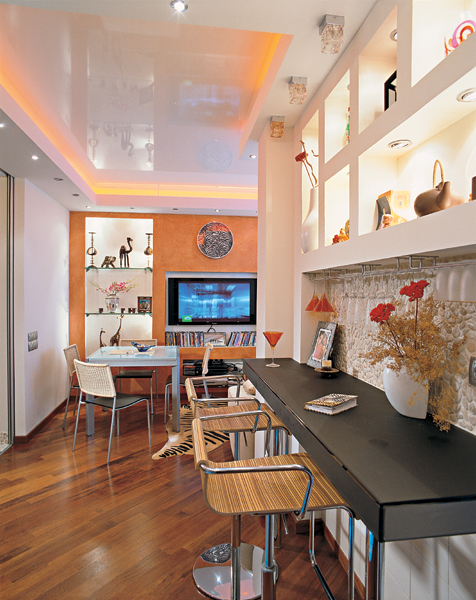

И радуга, и дно морское Глянцевая поверхность натяжного потолка в гостиной отражает предметы, и за счет этого объем помещения кажется больше. Реальная высота потолка составляет всего 2,55м. Уютная и по-настоящему праздничная атмосфера создана благодаря теплому оранжевому цвету в сочетании с пестрыми аксессуарами И радуга, и дно морское Основательность жилищу придает необычное оформление проема между прихожей и гостиной. Толщина стены впечатляет, хотя на самом деле она сделана из гипсокартона на металлическом каркасе И радуга, и дно морское В этом доме, овеянном романтикой путешествий, хозяйка готовит пищу, стоя на "морском дне" И радуга, и дно морское Воду заменяют прочное стекло и встроенная подсветка. Ракушки настоящие И радуга, и дно морское Благодаря широкому проему естественный свет попадает в прихожую из гостиной И радуга, и дно морское Барная стойка со столешницей из закаленного стекла изготовлена на заказ ("Альбион-М"), барные стулья- BonaldoИ радуга, и дно морское Отделка искусственным камнем под кирпич позволила создать иллюзию старых стен, с которых будто бы осыпалась штукатурка. Всочетании с кованой мебелью и светильниками этот уголок квартиры превратился в помещение рыцарского замка И радуга, и дно морское На лоджии обустроили кабинет для главы семьи. Хорошая теплоизоляция наружного контура здания (вентилируемый фасад), устройство теплого пола, утепление стен и потолка гарантируют здесь комфортный микроклимат в любое время года И радуга, и дно морское Для спальни приобрели кровать Fly (Europeo) с удобным изголовьем, отделанным кожей И радуга, и дно морское В отделке спальни преобладают экологически чистые материалы. На пол положили паркетную доску, верхний слой которой- из выбеленного дуба. На стены нанесли декоративное покрытие двух видов: водорастворимую краску Polistof (Valpaint), имитирующую фактуру ткани, и Fibres de Cotex- текстильное покрытие на основе натурального хлопкового волокна И радуга, и дно морское Детская превратилась в райский уголок с птицами, бабочками, растениями и даже радугой, которую сделали из гипсокартона на металлическом каркасе. Чтобы создать для малышки комфортную атмосферу, за радугой устроили скрытую подсветку с помощью точечных светильников, включаемых через диммер, регулирующий интенсивность светового потока. Стены покрыли водоэмульсионной краской, после чего расписали И радуга, и дно морское "Девичий уголок" соорудили на подиуме в форме сектора и застелили ковролином. На потолок прикрепили радиусные карнизы и сделали занавес из тюля, а внутри на стены приклеили зеркала И радуга, и дно морское Для соблюдения необходимого уклона слива душевую кабину и ванну пришлось устанавливать на подиум. Линию ступени тщательно проработали, чтобы исключить возможность падения при передвижении в ванной комнате И радуга, и дно морское План до переустройства И радуга, и дно морское План после переустройства

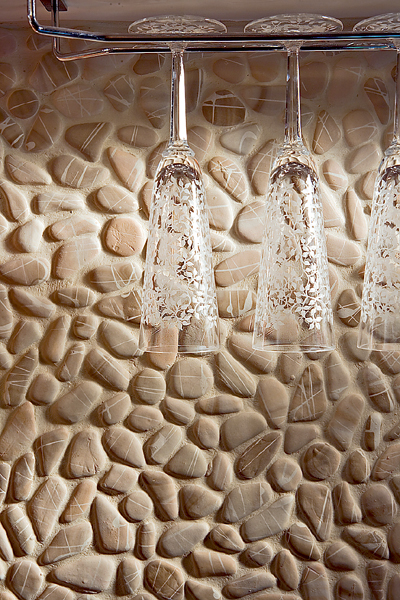

Часть стен в прихожей и ниша у барной стойки в кухне отделаны мозаикой Mosaico Marmorizzato (Hoppe, Италия). Поверхность, восхищающая кропотливой работой плиточника, в действительности не отличается сложностью укладки. Мозаику, имитирующую морскую гальку, производят в виде квадратных заготовок. Вних искусственные камешки закреплены на сетке, и их приклеивают к стене, как керамическую плитку. Промежутки обрабатывают затиркой.

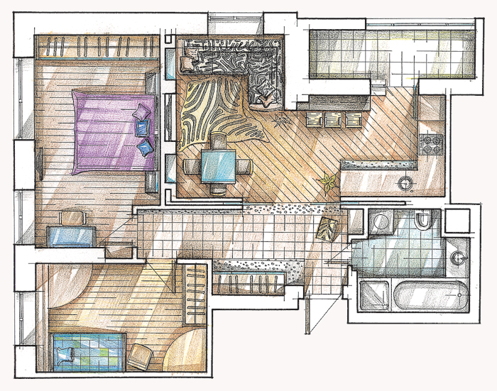

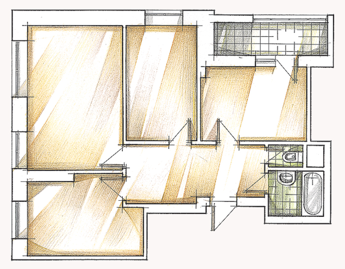

История с присоединением

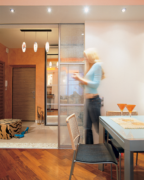

Квартира находится в монолитном доме, в котором несущую функцию выполняют внешние стены и дополнительные ребра жесткости. Поэтому проблем с перепланировкой не возникло, и часть межкомнатных перегородок снесли. Первое, что подверглось изменению,- стена с входной дверью, которая отделяла прихожую от чрезмерно просторного лифтового холла. Частично ее можно было передвинуть, добавив к площади квартиры 1,5м2 и увеличив таким образом ванную комнату. Это изменение было согласовано.

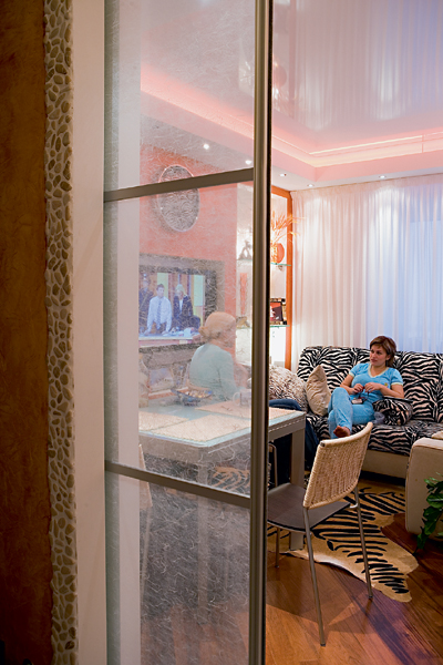

Затем исчезли стены между кухней, гостиной и прихожей. Вместо них на границе коридора и гостевой зоны появились две полупрозрачные раздвижные перегородки, выполненные на заказ компанией "Солнечная Ладья". На самом деле они представляют собой не перегородки, а двери шкафа-купе. Минус такого варианта- паз в полу, вдоль которого перемещаются створки, плюс- экономичность. Конструкцию заказывали вместе с тремя шкафами-купе для прихожей, спальни и детской, что удешевило доставку и установку, а также сократило сроки работ.
Для того чтобы увеличить гостевую зону, пришлось пожертвовать частью площади спальни. Новую стену воздвигли из гипсокартона на металлическом каркасе, устроив в ней ниши для плазменной панели и различных сувениров, которые хозяева привозят из путешествий. Так как с одной стороны перегородки находится телевизор, а с другой- кровать в спальне, сделали звукоизоляцию с помощью материала "Термозвукоизол", который имеет коэффициент звукопоглощения 0,22-0,87 (то есть до 87%) и уменьшает виброшумы.

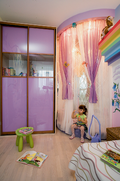

Входное пространство в личные покои организовали несколько иначе, что позволило в образовавшемся углу детской разместить шкаф-купе, а в спальне устроить укромный закуток для прикроватной тумбочки.

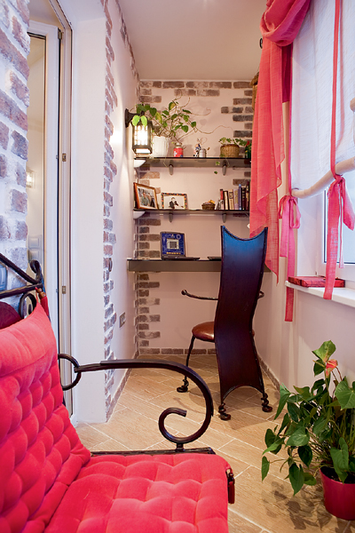

Кондиционер или кабинет?
Наталья и Юлиана пришли к выводу, что устанавливать кондиционер в квартире не нужно. Во-первых, здание расположено в экологически благоприятном районе, а во-вторых, при монтаже системы могли возникнуть сложности. Монолитный дом, в котором находится квартира, снаружи имеет вентилируемый фасад- современную теплоизолирующую и декоративную конструкцию. Чтобы прикрепить силовой агрегат к монолитному каркасу, требовалось снять часть наружной обшивки. Аэто очень трудоемкий процесс. Вариант установки рабочего блока на лоджии отвергли, так как в этом случае терялись "золотые" квадратные метры и в гостевой зоне был бы слышен шум работающего кондиционера. Поэтому от кондиционера отказались, а лоджию остеклили двухкамерными стеклопакетами с ПВХ-профилем. Ее стены и потолок утеплили плитами "Пеноплэкс" (Россия), а снизу под керамической плиткой фабрики Lea (Италия) устроили систему теплых полов. После предпринятых усилий температура на лоджии опускается ниже 20С только в лютые морозы. Так «родился» кабинет для главы семьи Анатолия.

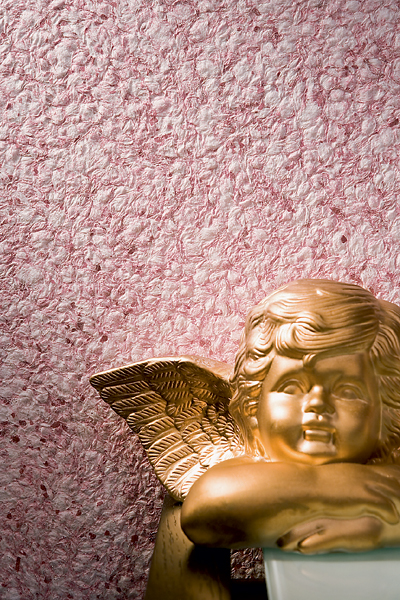

Хлопок в жидком виде

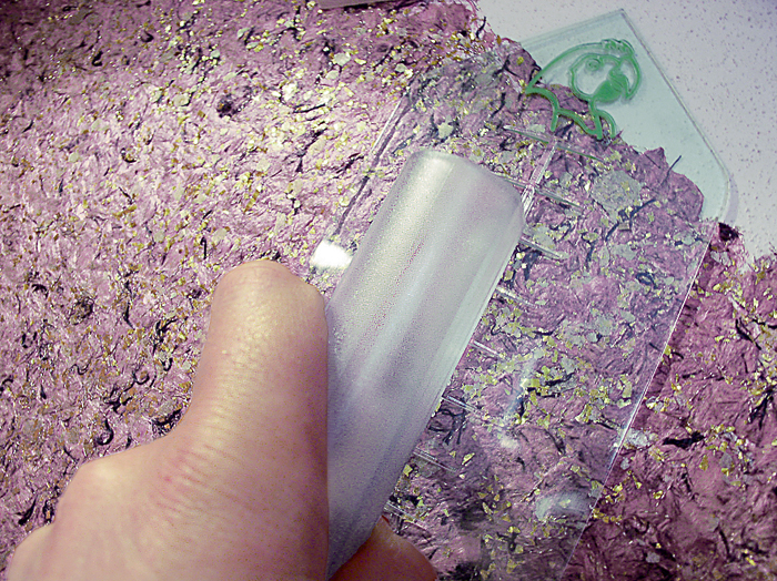

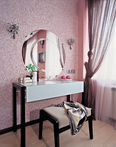

Шелковистое на ощупь покрытие Fibres de Cotex (RM Distribution, Франция) состоит из натуральных хлопковых и синтетических волокон. Для колеровки используют красители, представленные гаммой из 60 цветов, которые можно комбинировать, добиваясь практически любого оттенка. Хлопковую основу, связующее, краситель и воду перемешивают вручную. Смесь наносят с помощью мастерка слоем 1мм от одного угла стены до другого. (Во избежание видимых мест стыков работу прерывать нельзя.) Этот материал замечателен тем, что скрадывает небольшие дефекты стены, антистатичен, не впитывает запахи и со временем не выгорает.
Как увеличить высоту потолка
Изначально небольшую высоту потолка (2,7м) предстояло уменьшить из-за существенных неровностей плит перекрытий. После устройства стяжки пола она стала около 2,6м, что совсем немного.

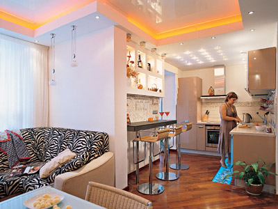

При планировании освещения стало очевидно, что необходим подшивной потолок из гипсокартона на металлическом каркасе для встроенных светильников, а это отнимет еще 100-120мм высоты помещений. Поэтому в гостиной уровень потолка понизили только по периметру, где вмонтировали точечные светильники и карнизную подсветку из неоновых ламп. Вцентре же- белый глянцевый натяжной потолок Carre noir (Франция), при монтаже которого теряется не более 50мм. Притом визуально комната кажется выше за счет эффекта отражения. Юлиана настояла, чтобы натяжное полотно сделали, не заводя его за карнизы,- и на глянцевой поверхности не отражаются инженерные детали подсветки, проходящей по периметру. Оставшиеся полоски потолка закрыли гипсокартоном.
Вкухне в центральной части потолка встроили 20 точечных светильников. Таким образом, устройство глянцевого натяжного потолка в гостиной и интенсивное освещение в кухне позволили зрительно увеличить объем этих зон. Дополнительно расширить пространство удалось с помощью единого напольного покрытия, выполненного из паркетной доски мербау. Главное достоинство этого вида древесины- потрясающая ударопрочность, устойчивость к перепадам температуры и губительному влиянию влаги, что подходит для твердого покрытия кухни.

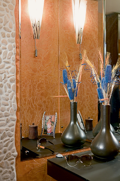

В наших северных широтах бывает не так уж много солнечных дней, а яркие краски необходимы каждому человеку хотя бы для сохранения оптимизма. Когда Юлиана предложила использовать в общественной зоне оранжевый цвет, это сразу нашло понимание у хозяев. Так на стене между гостиной и спальней, а также в прихожей появилось фактурное покрытие Les Orientales (Pats Dco, Франция) из трех компонентов: шелковой бумаги, цветной грунтовки, перламутрового лака.
Сначала шелковую бумагу наклеивают на предварительно выровненные стены с помощью обычного обойного клея. Из-за того что материал очень тонкий, на его поверхности появляются оригинальные неровные складки. Затем, после высыхания (около 12ч), поверх бумаги валиком равномерно перекрестным движением накладывают цветную грунтовку. Через 24ч щеткой или плоской кистью можно наносить отделочный слой перламутровым цветным глянцевым лаком. Окончательно покрытие высыхает только через 24ч.

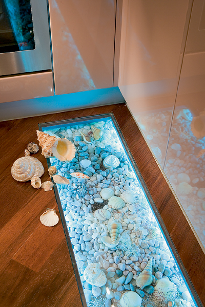

На дне морском

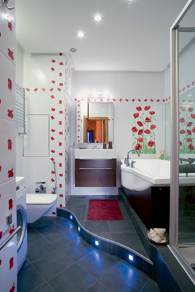

Наталья принимала самое активное участие в процессе создания интерьера. Вначале ее идея изготовить декоративную вставку с подсветкой в полу не нашла поддержки у архитектора. Но Юлиана человек творческий, и в конце концов она согласилась с хозяйкой. Обычно подобные вставки выполняют в ванной комнате. Наталье же хотелось, чтобы этот элемент был небольшого размера, поэтому решили сделать его вдоль рабочей зоны кухни. Вмомент заливки стяжки по периметру предполагаемой вставки установили опалубку, чтобы оставить углубление в полу. После укладки паркетной доски смонтировали скрытую подсветку. Ее сделали с помощью неоновых ламп голубого цвета, которые потребляют очень мало электроэнергии и имеют гарантию 30 лет. Внутри Наталья разместила различные ракушки, гальку, морские раковины. Сверху вровень с паркетной доской положили закаленное стекло. Теперь это окно в «подводный мир» служит не только украшением кухни, но и ночным светильником.
