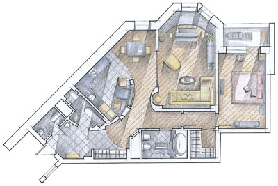

Планировка двухкомнатной квартиры площадью 94,1 м2 соответствует принципам фен-шуй: сглажены острые выступы стен, отсутствуют контрасты и резкие тени.

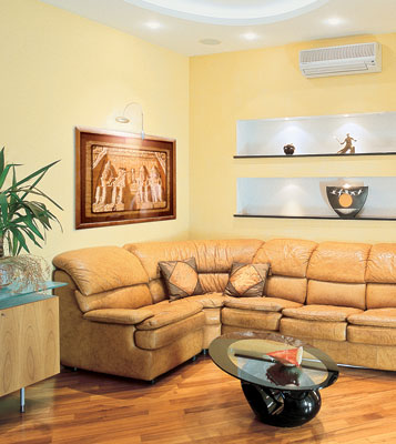

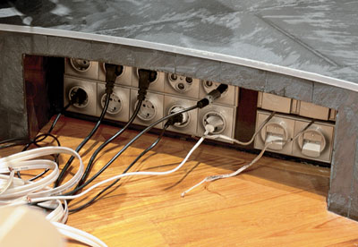

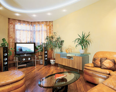

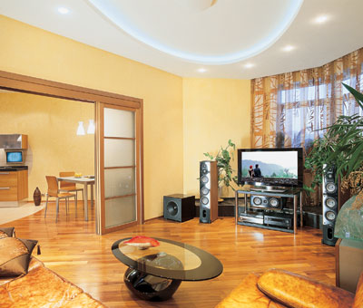

И прочность, и уют...Самая просторная комната- это гостиная. Вней даже предусмотрено место для небольшого зимнего сада, расположенного на подиуме. Араздвижная перегородка позволяет объединить пространство со столовой и кухней И прочность, и уют...Электрические розетки, особенно если их много, обращают на себя внимание, поэтому их спрятали в переднюю часть подиума и заслонили столиком с аппаратурой И прочность, и уют...Угловой кожаный диван цвета охры, приобретенный еще для прежней квартиры, занял дальний угол гостиной. стенные ниши над диваном помогли не только компактно обставить комнату, но и сэкономить на корпусной мебели И прочность, и уют...Столик (FLAY) и кухонная столешница сделаны из кориана- красивого и долговечного искусственного материала И прочность, и уют...При подборе мебели для кухни одним из критериев был цвет- неизменно ореховый. Остановились на модели Trendy (ASTER CUCINE) со шпонированным фасадом. Кухонные модули расположили угловым способом, создав эргономичную территорию для приготовления пищи И прочность, и уют...Торец шкафа-купе (MR.DOORS) в прихожей скрыт полукруглым выступом с нишами И прочность, и уют...Для обрамления радиусных стен плинтусом его нарезают на мелкие фрагменты и сажают на клей И прочность, и уют...Комод имеет отделения для одежды и постельного белья и может превратиться в миниатюрный туалетный столик. Для этого в его верхней части имеется выдвижная секция с опорной ножкой И прочность, и уют...Инсталляционную систему для подвесных унитаза и биде (Presqu'ile, JACOB DELAFON) спрятали за невысокой перегородкой из влагостойкого гипсокартона, над которой устроили полочку для туалетных принадлежностей И прочность, и уют...Монотонность основного декора нарушается вертикалью из цветной плитки с легкомысленными пятнами И прочность, и уют...План до переустройства И прочность, и уют...План после переустройства

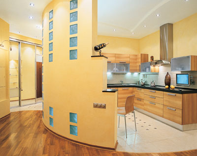

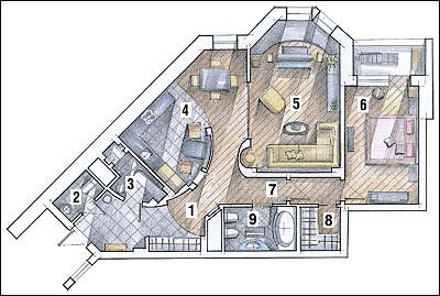

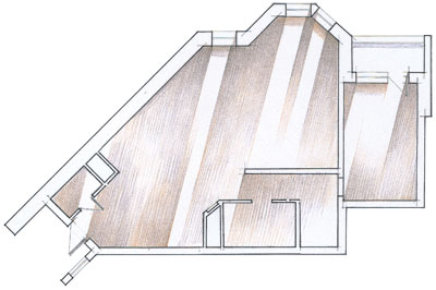

И прочность, и уют...Чтобы в квартире не было острых выступов стен, в углу гостиной сделали небольшую радиусную перегородку Необычная форма квартиры, находящейся в монолитном доме-новостройке, предоставила архитектору Алексею Силантьеву почву для размышлений. Ее конфигурация напоминала композицию из двух геометрических фигур: прямоугольника (дальней комнаты) и большого прямоугольного треугольника, усеченного со стороны острых углов. Вобласти меньшего "усечения" находился вход в жилище, рядом с которым размещался один из стояков, а далее протянулась глухая длинная наружная стена- гипотенуза прямоугольного треугольника. Большее «усечение» приходилось на оконный проем и эркер. На эту же сторону выходило и окно дальней комнаты. Такое расположение окон явно сокращало количество вариантов перепланировки.

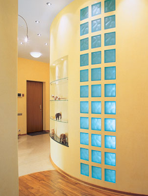

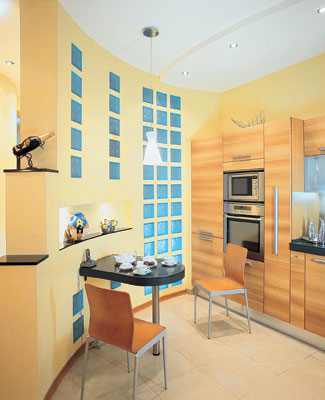

Самым сложным этапом стал поиск планировочного решения для входной зоны и кухни в треугольном отсеке без окон. Конечно, кухню можно было бы И прочность, и уют...Голубые полупрозрачные стеклоблоки пропускают в прихожую немного естественного света "подвинуть" ближе к свету, но что тогда разместить на большой площади около входа в квартиру? Рациональность взяла верх, и вслед за гостевым санузлом и постирочной появилась кухня, отделенная от прихожей радиусной стеной с полупрозрачными фрагментами из стеклоблоков. Уокна же обособленно расположилась столовая зона. Формально все нормы были соблюдены: получилась кухня площадью 18,2м2 с оконным проемом. Аесли взглянуть шире, то вышло очень удобно. За счет того, что эти зоны обустроены вполне автономно, жилой объем не кажется вытянутым. Кроме того, свет из столовой проникает не только в кухню, но также и в глубь прихожей, а трехстворчатая раздвижная перегородка в гостиной позволяет сделать репрезентативную часть квартиры единым студийным пространством. Остальные помещения не претерпели существенных изменений. Вдальнюю комнату- спальню- ведет коридор, куда открываются двери хозяйского санузла и гардеробной. Проем в спальню оставили открытым, а дверь устроили посередине коридора, включив таким образом гардеробную в состав спальни.

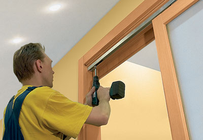

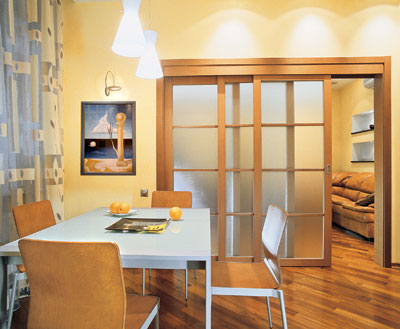

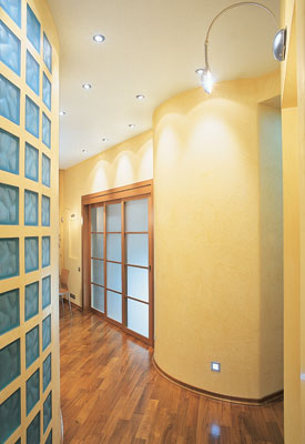

Под столовую выделено пространство между кухней, зоной кулинарных изысков, и гостиной- местом релаксации. Первоначально проход в гостиную предполагалось оформить в виде широкого портала, но позже было решено изолировать комнату полупрозрачной раздвижной трехстворчатой перегородкой. Из двух возможных систем работы раздвижных конструкций- напольное качение и верхнее качение, когда перегородка движется над полом по верхней направляющей,- предпочли второй вариант, поскольку именно это позволило положить в гостиной и столовой единое напольное покрытие.

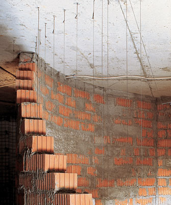

И прочность, и уют...Точность кладки радиусной перегородки обеспечивают "маяки"- веревки, натянутые от потолка до пола. Кривизна стены возникает в основном за счет резки и подгонки кирпича. Ближе к потолку материал кладут уже не слой за слоем, а лесенкой, чтобы оставался доступ для кладки самого верхнего ряда Когда перепланировка была согласована, начались ремонтно-строительные работы. Некоторые межкомнатные перегородки, сооруженные из керамзитобетонных блоков, были демонтированы из-за их кривизны. Новые перегородки сложили из кирпича, в том числе и радиусную стену с вставками из стеклоблоков,- конструкция из таких материалов устойчива к нагрузкам и механическим повреждениям.
Кладка нелинейных стен является трудоемкой и требует высокой квалификации каменщика. Сначала в соответствии с чертежом на полу и потолке были размечены контуры перегородки. Затем на криволинейных участках от потолка до пола выставлены так называемые маяки- натянутые веревки, обозначающие форму будущей стены. Кирпич и стеклоблоки клали снизу вверх, слой за слоем. Там, где кирпич чередуется со стеклоблоками, шов сделали более широким (2см), чтобы помимо резки кирпича была дополнительная возможность компенсировать разницу размеров материалов- квадратных стеклоблоков (1616см) и прямоугольных кирпичей (2512см). При возведении перегородки стеклоблоки «сажали» на связующий раствор прямо в упаковочной полиэтиленовой пленке, чтобы не поцарапать поверхность. Когда отделочные работы закончились, пленку сняли.

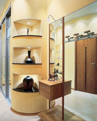

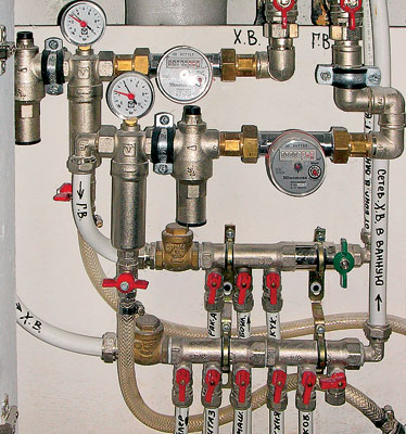

И прочность, и уют...В коридоре, за стенной нишей для картины, находится люк доступа к стоякам в технической шахте. Он размещен здесь, чтобы при обслуживании не пришлось заходить в хозяйский санузел. Размеры люка- больше стандартных: это улучшает условия проведения ремонтных работ После сооружения перегородок в квартире проложили электропроводку, сделали разводку труб. Поскольку в технической шахте, размещенной рядом с входной дверью, был установлен только стояк канализации, подводку холодной и горячей воды для снабжения кухни, постирочной и гостевого санузла пришлось делать от стояков хозяйского санузла. Для этого использовали металлопластиковые трубы HENKO (Бельгия). Протянутые коммуникации сверху залили цементно-бетонной стяжкой. Вкухне и прихожей оборудовали электрические теплые полы DEVI (Дания).

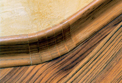

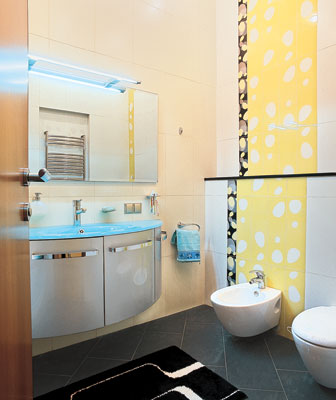

Вхолле, гостиной и спальне настлали паркет из тикового дерева JUNGLE WOOD (Индонезия). Полы в кухне, санузлах, постирочной и прихожей облицевали светлым керамогранитом VIVA CERAMICA (Италия). Черной керамической плиткой Lоusa Preto из коллекции Rusticos (REVIGRES, Португалия) выложили пол подиума, опоясывающего эркер в гостиной, где разместился зимний сад. Подиум высотой 17см позволил приподнять растения и дать им больше света. Благодаря керамической плитке на полу за ними удобно ухаживать, не опасаясь испортить напольное покрытие. Радиаторы отопления в квартире уже имелись, и по периметру эркера их пришлось переустанавливать, чтобы соблюсти технологический зазор в 10см между низом радиатора и полом, необходимый для движения воздуха.

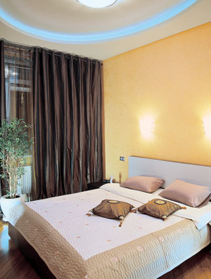

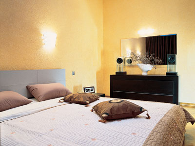

И прочность, и уют...В нишу, образовавшуюся между верхним и нижним уровнями гипсокартонного потолка, спрятаны неоновые лампы, создающие в темное время суток загадочную голубую подсветку. По центру потолка установлен светильник в форме полушария с матовым плафоном, заливающий спальню равномерным светом. Из мебели купили гарнитур серии Valentino (ZANETTE) с комодом, двумя тумбами и кроватью, спинка которой отделана светлой кожей На потолке сделали многослойную шумоизоляцию толщиной 20см. Для этого использовали шумопоглощающую вату "Шуманет-БМ" ("АКУСТИЧЕСКИЕ МАТЕРИАЛЫ И ТЕХНОЛОГИИ", Россия), звукоизоляционный материал Isover ("ИЗОВЕР", Россия), систему подвесов для крепления гипсокартонной обшивки и виброизоляционные прокладки "Вибросил-К" ("АКУСТИЧЕСКИЕ МАТЕРИАЛЫ И ТЕХНОЛОГИИ") между стеной и обшивкой потолка. Второй, декоративный уровень потолка из гипсокартона высотой 12см служит не только для звукоизоляции, но и для установки светильников.
Вследствие большого количества в квартире ниш и радиальных поверхностей предпочтение отдали декоративным штукатуркам. Стены подготовили под отделку классическим способом: оштукатурили с применением штукатурной сетки, выровняли, высушили, обработали отделочной шпаклевкой и загрунтовали. Вкухне и гостиной, холле и прихожей на стены нанесли моющееся декоративное покрытие бледно-желтого цвета из серии Chaulisse (RM DISTRIBUTION, Франция). Этот материал на основе белой извести колеруется специальными красителями, содержащими натуральные пигменты и имеющими палитру природных оттенков. После высыхания на поверхность стен нанесли защитный слой воска, который усиливает яркость цвета.
Для спальни было выбрано покрытие с хлопковыми волокнами Fibres de Cotex (RM DISTRIBUTION), наносимое в жидком виде и больше напоминающее текстильную, чем штукатурную, отделку. Оно, в отличие от текстильных обоев, не впитывает запахов и со временем не выгорает. Это экологически чистый материал, антистатичный и обеспечивающий здоровый микроклимат. Кроме того, он удобен в работе, так как обладает рельефной фактурой и не требует идеального выравнивания стен. Покрытие эластично и способно скрыть мелкие (до 2мм) трещины на стенах.
Перегородка на роликовом подвесе
