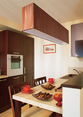

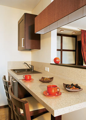

В кухне, так же как и в гостиной, тему японского минимализма продолжает потолочный светильник Clavius (
AXO LIGHT) с абажуром из темно-коричневого синтетического волокна. Он располагается прямо над столом
- кстати, единственным
в квартире, за которым хозяева не только едят, но и часто работают с ноутбуком
В дальний угол ламинированной столешницы встроена мойка. Возможно, это и не самое эстетичное соседство столовой
и рабочей зон, но в данном случае подходящий кухонный гарнитур, целиком занявший противоположную стену, не оставил выбора

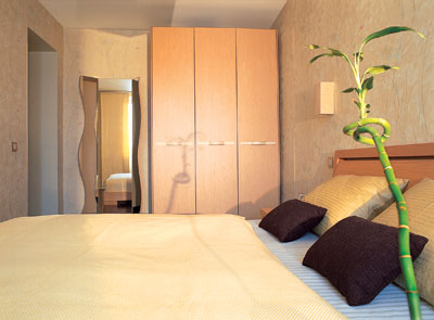

в длину пространство единственной изолированной комнаты-спальни
- не изобиловало вариантами компоновки мебели. Банальность меблировки была нивелирована
изысканно-нежным цветовым сочетанием спального гарнитура
TOMASELLA)
и виниловых обоев на нетканой основе (коллекция
A
rose is a
rose).
Их поэтичный
и неброский рисунок, состоящий из цветущих роз, способствует релаксации

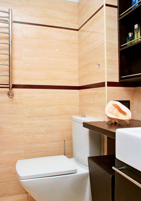

В основе декоративного решения санузла прослеживается четкий геометрический рисунок. Мебель здесь имеет строгую прямоугольную форму, темно- коричневые бордюры разбивают плоскости стен

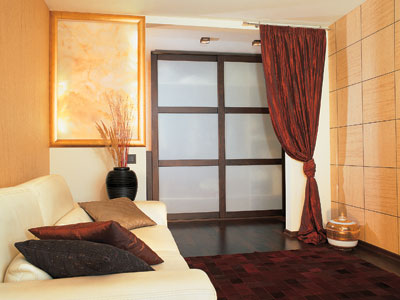

Для создания декоративной поверхности на одной из стен
в гостиной был выбран необычный способ. Идеально ровные квадраты, нарезанные из обоев с фактурой жатой бумаги
OsirisII (ARTE) и наклеенные горизонтально и вертикально
в шахматном порядке, перекликаются с четкой геометрией рисунка двери встроенного шкафа и ковра на полу

Широкий проем ведет в гостиную. Вней, как требует выбранный стиль,- минимум мебели, так что каждый предмет обращает на себя внимание.
Особого упоминания заслуживает декор стен. Одна из стен в гостиной оклеена квадратами, нарезанными из обоев, имеющих фактуру жатой бумаги,- коллекция Osiris II (ARTE, Бельгия). Другая, отделяющая гостиную от коридора, украшена полупрозрачным панно из натурального оникса. Природный рисунок камня, завораживающий своей красотой, подчеркивает приверженность экологической линии в создании интерьера и способствует проникновению света во входную зону. Нежный колорит в спальне создан благодаря удачному сочетанию спального гарнитура из светлого дерева TOMASELLA (Италия) с цветом обоев из коллекции Arose is arose (ARTE).

В спальне доминируют два основных цвета- кремово-песочный (мебель, светильники, накладка выключателя,
обои) и темно-коричневый (паркет, подушки, различные аксессуары)

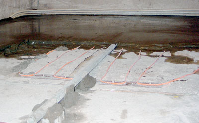

Стояки скрывает гипсокартонный короб, находящийся за унитазом. Для доступа к сантехнической разводке
в нем предусмотрен люк. Впроцессе ремонта помещение, конечно же, выглядело совсем иначе. На фотографиях внизу можно видеть, как уложен кабель электрического теплого пола, а разводка металло-пластиковых труб спрятана в стену из пенобетонных блоков
