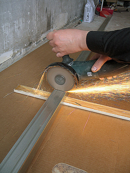

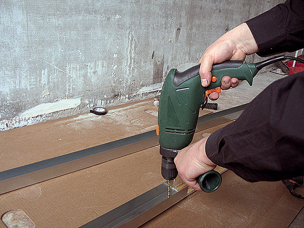

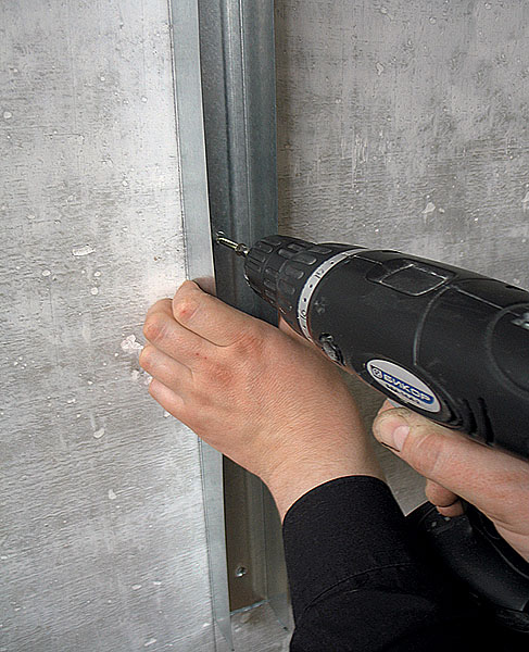

Монтаж барной стойки: нарезали фрагменты профилей необходимой длины (а). Просверлили в них отверстия под крепеж (б). При помощи дюбелей с шурупами привинтили направ-ляющие профили к стенам (в). Из жестких («стеновых») профилей собрали каркас (г). Обшили его ГВЛВ и укрепили стыки перфорированным уголком, затем зашпаклевали и окрасили конструкцию (д)

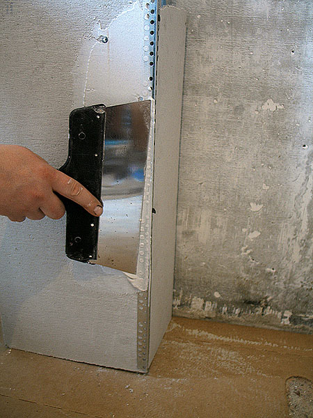

Перепланировку удалось провести "малой кровью": демонтировали перегородку между кухней и одной из комнат, немного "сдвинули" коридор, чтобы выгадать дополнительные 2,7м2 для санузла и ванной. Стены зашпаклевали и покрыли водно-дисперсионной краской Amphibolin (Caparol, Германия). Во всей квартире старые радиаторы заменили изделиями Arbonia (Швейцария- Германия). Лоджию утеплили, но не стали присоединять к жилому пространству.

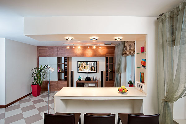

Не пора ли подкрепиться?

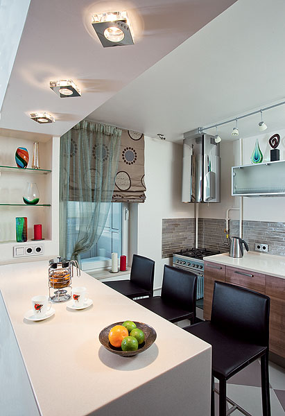

Чтобы разграничить кухню и гостиную, на месте бывшей перегородки соорудили барную стойку. Конструкцию собрали из ГВЛВ на каркасе, выполненном из стальных оцинкованных профилей. Вскрытых пустотах протянули проводку для оригинальных точечных светильников, встроенных в "балку" над барной столешницей, а также смонтированных на ней колонок домашнего кинотеатра. Гостиную-кухню спланировали так, чтобы за барной стойкой можно было позавтракать или пообедать, при этом у хозяев и гостей есть возможность смотреть телевизор. Адля торжественных случаев предусмотрен большой складной обеденный стол на колесиках, который несложно установить у дивана. Были приобретены и складные алюминиевые стулья- их хранят на лоджии вместе со столом.

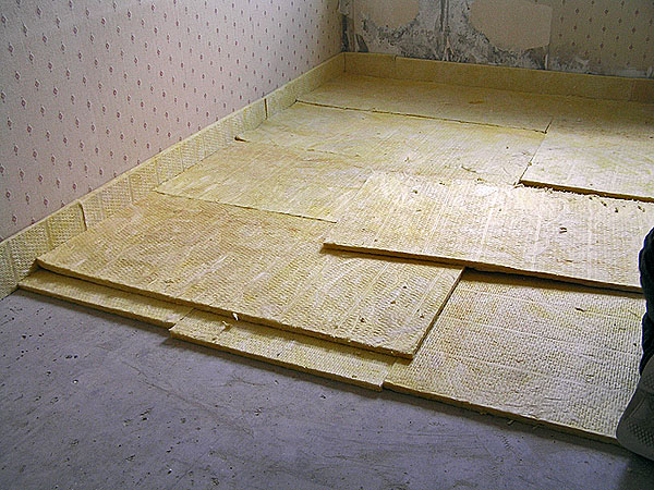

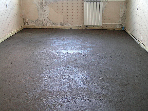

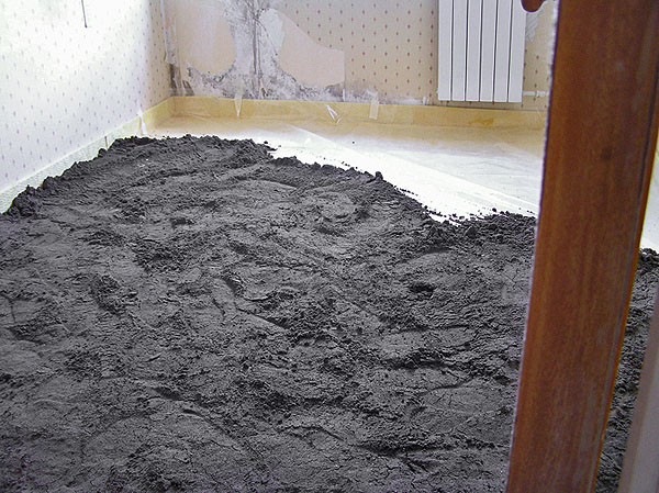

Монтаж звукоизолирующего пола: настелили минераловатные плиты "Шумостоп-С2" (а). Залили основной слой керамзитобетона толщиной 30мм (б). После укладки дорожной сетки стяжку выровняли цементно-песчаным раствором (в). Приступили к монтажу покрытия, задав ширину межплиточных швов при помощи пластиковых крестовин (г). Затерли швы (д)

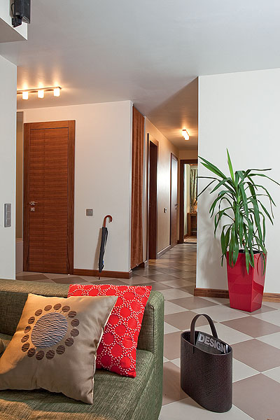

При оформлении прихожей использовали выгрышное сочетание белого и темно-коричневого. Насыщенный цвет межкомнатных дверей Effebiquattro (Италия), облицованных шпоном американского ореха, придает глубину и объем небольшому помещению. Стены здесь покрыты моющейся белоснежной матовой краской. Полотна укомплектованы строгими плоскими наличниками, сечение и оттенок которых такие же, как высоких напольных плинтусов.
Рабочие поверхности кухни и барной стойки, а также подоконники изготовили из кориана DuPont (США). Этот материал не боится влаги и кислот и поддается реставрации. «Фартук» выложили плиткой Casa dolce casa (Италия). Чтобы не выстраивать короб для воздуховода, плиту снабдили вытяжкой из нержавеющей стали, работающей в режиме рециркуляции.

Чтобы не ходить на цыпочках

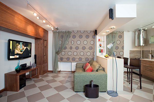

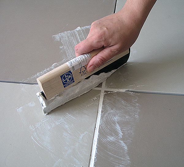

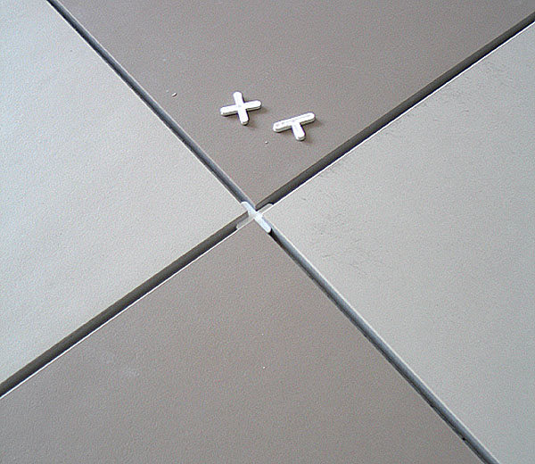

В холле и кухне-гостиной, а также на утепленной лоджии пол облицевали керамогранитной плиткой Neutra (Casa dolce casa) толщиной 12мм. Керамогранит отлично проводит звук, и, если уложить его прямо на бетонное перекрытие, в квартире, расположенной этажом ниже, будет слышен буквально каждый ваш шаг.Поэтому, используя этот материал в качестве напольного покрытия, обязательно устраивают черновой пол, включающий слой звукоизоляции. Вкачестве последней применяют техническую пробку, пористую резину и минераловатные плиты.

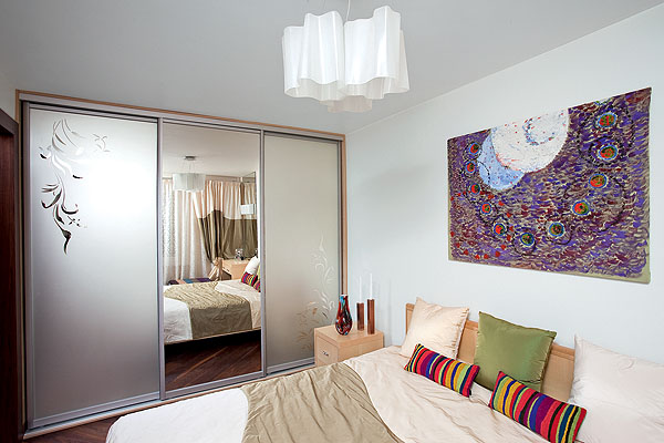

Покой не только снится
Благодаря светлой мебели, отделанной шпоном клена, и теплым кремовым стенам спальня выглядит уютной и спокойной. Она не перегружена предметами обстановки- здесь есть только самое необходимое: кровать, тумбы, туалетный столик и вместительный шкаф-купе. Все это изготовлено на заказ в компании «Столмастер» (Россия). Особое внимание уделено освещению комнаты. Причудливо изогнутый плафон Logico (Artemide, Италия) выполнен из молочно-белого стекла, сквозь которое струится мягкий свет.

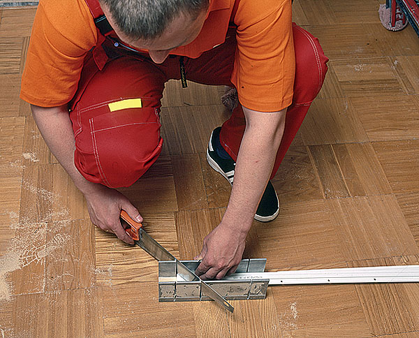

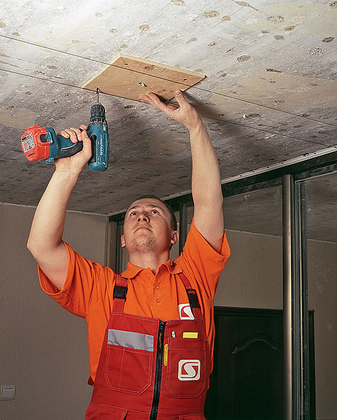

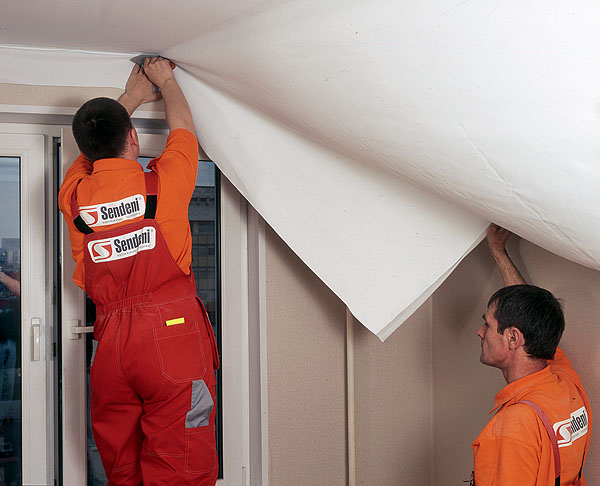

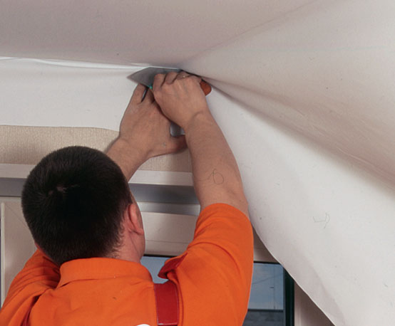

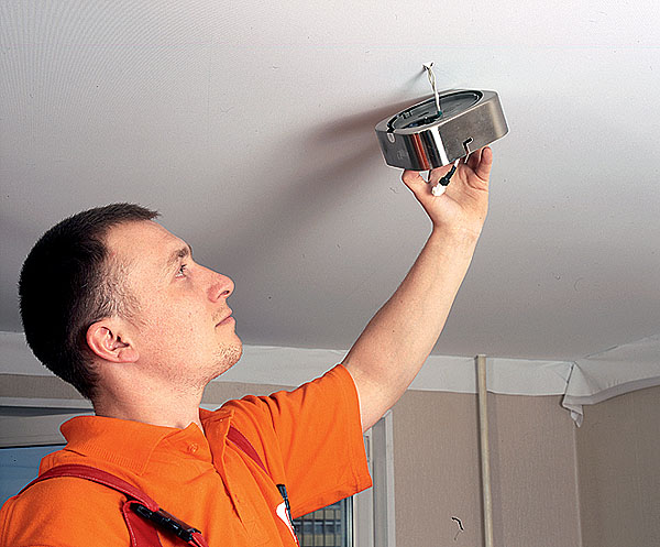

Монтаж натяжного потолка в спальне: отпилили по размеру багетные профили (а). Смонти-ровали опорную площадку из фанеры для будущей люстры (б). После того как багет был закреплен на стенах, в него заправили край полотна (в). Срезали излишки полотна (г). Пропустили сквозь полотно провод и установили «стакан» светильника (д)

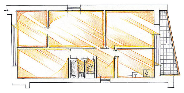

Экспликация до ремонта:
1. Прихожая-коридор 6,9м2
2. Гостиная 14,8м2
3. Кухня 9,3м2
4. Туалет 0,8м2
5. Ванная комната 2,1м2
6. Спальня 12,7м2
7. Кабинет 9,3м2
8. Детская 16,9м2
9. Лоджия 6,9м2

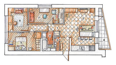

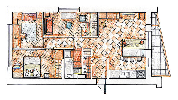

Экспликация после ремонта:
1. Прихожая-коридор 10,3м2
2. Гостиная-кухня 23,8м2
3. Санузел 1,4м2
4. Ванная комната 4,2м2
5. Спальня 12,7м2
6. Кабинет 9,3м2
7. Детская 11,1м2
8. Лоджия 6,9м2
Общая площадь: 72,8м2
Высота потолка: 2,6м

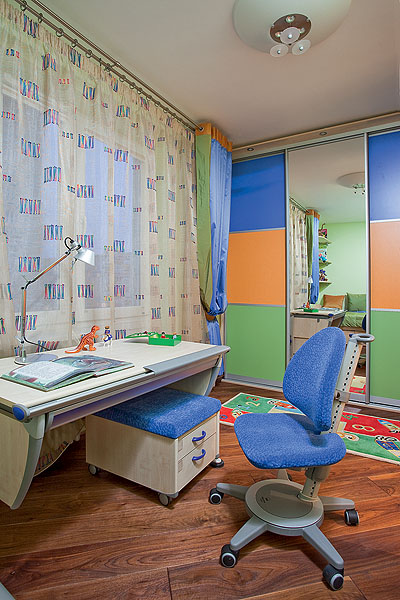

В небольшой детской удалось разместить все, что нужно: рабочую и игровую зоны, удобную кровать и просторный шкаф-купе Aldo (Россия). При этом основное внимание уделено месту для творчества и выполнения домашних заданий (через год ребенок пойдет в первый класс). Механизм парты-трансформера Moll (Германия) позволяет регулировать не только высоту столешницы, но и угол ее наклона. Сиденье и спинку стула (также Moll) можно опускать, поднимать и фиксировать в любом положении при помощи несложных манипуляций. Комнату освещают люстра, точечные светильники, смонтированные на козырьке шкафа-купе, и настольная лампа. Были учтены и интересы маленького владельца: именно его предпочтения сыграли решающую роль при выборе цветовой гаммы интерьера.

2. Стенку для домашнего кинотеатра изготовили в мастерской "Столмастер" по эскизу архитектора. Ее фасад частично облицован шпоном ореха, частично окрашен эмалью.
3. Изюминкой интерьера спальни стало художественное панно (холст, масло) работы Елены Мельниковой. Вузоре сочетаются элементы абстракционизма и восточные мотивы.
4. Вдетской на пол уложили брашированную клееную доску "Корона-паркет" и покрыли ее маслом. Толщина рабочего слоя из американского ореха составляет 5мм, что позволяет неоднократно реставрировать покрытие.

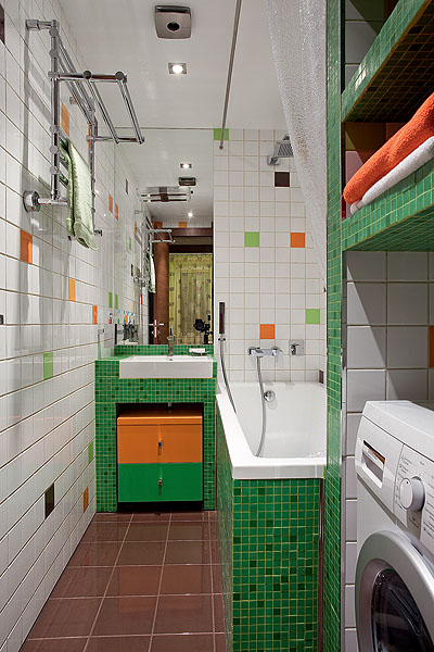

5. Стеллаж с нишей для стиральной машины, тумба под мойкой и экран ванны выполнены из ГВЛВ толщиной 12мм, пришитых к металлическому каркасу в два слоя с обязательной перевязкой стыков. Для облицовки использована мозаика Bisazza Mix.

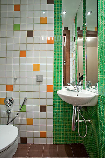

На полу в санузле и ванной выполнили отливку из легкого бетона в форме поддона с бортиками высотой 50мм. Через 2 нед, когда раствор высох, его покрыли гидроизолирующей полимерной мембраной. Новые внешние стены "влажных" помещений и перегородку между ними возвели из газосиликатных блоков толщиной 75мм. Кладку армировали стальной оцинкованной проволокой. Углы и проемы усилили профилями, привязанными к потолку и полу. После этого поверхности оштукатурили цементным раствором.

При перепланировке сантехническую кабину демонтировали, что позволило увеличить площадь ванной комнаты и санузла за счет коридора. Помещения для удобства оставили раздельными. Для пола выбрали керамическую плитку размером 200200мм, для стен- другого, "переходного" к мозаичному формата (100100мм). Белая керамика с "фруктовыми" вкраплениями оттеняет сочный зеленый цвет мозаики, которой отделаны каркасные конструкции. Вобоих помещениях использовали водоразборную арматуру Gessi, приобрели сантехнику Catalano (обе- Италия), Laufen (Швейцария) и Roca (Испания).
