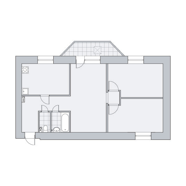

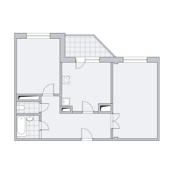

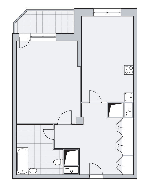

Письмо 1

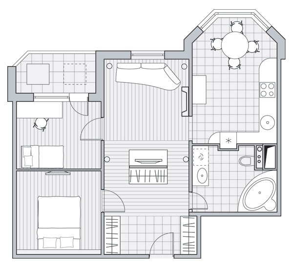

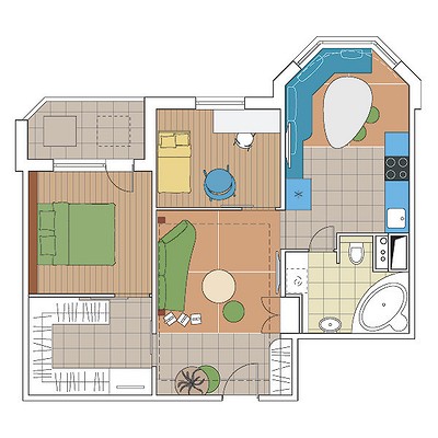

Мы с мужем (нам по 28лет) получили двухкомнатную квартиру в девятиэтажном панельном доме-новостройке серии М-464 У-1. Общая площадь- 61м2, высота потолка- 2,5м. Пожалуйста, помогите сделать такую перепланировку, чтобы ее нетрудно было согласовать (почти все стены несущие). Затраты планируем не очень большие, но материалы обязательны качественные. Нам хочется иметь просторную ванную, две изолированные спальни (одна из них в будущем станет детской), гостиную с диваном плавной формы и телевизором. Вкоридоре необходим шкаф для верхней одежды и обуви. Нужен и еще один большой вместительный шкаф. Думали о гардеробной, но не знаем, где ее расположить. Требуется также место для вертикального террариума и электрокамина. Пока не решили, где лучше повесить кондиционер- в кухне или гостиной. Зеленый и желтый тона в интерьере нежелательны. Все помещения должны отличаться по цвету друг от друга. Вкомнатах, особенно в ванной и гостиной, можно использовать мозаику и кирпичную кладку.
Blondinka-b (письмо с сайта ivd.ru), г.Минск
В квартире организуют дополнительную комнату- спальню (в будущем- детскую), ее устраивают, разделив гостиную. Часть площади прежней спальни отводят под гардеробную, позволяющую освободить комнаты от громоздких шкафов. Туалет, ванную и коридор объединяют и создают просторный санузел. Внесущей стене делают укрепленный проем, так что в кухню можно войти через гостиную. На месте прежнего проема устраивают нишу для техники, закрытую дверцами. Проект отличается оригинальным дизайном, соединяющим элементы экологического стиля и техно. Используют необычные светильники и подсветку из светодиодных шнуров. Мебели немного. Небольшую гостиную превращают в современный домашний кинозал с плазменной панелью и акустикой. Комнату освобождают от лишних предметов, все полки поднимают под потолок. Стены отделывают акустическими панелями, создающими хорошую звукоизоляцию. Пол представляет собой многослойную фанерную конструкцию с демпфирующим слоем. Фанеру применяют и для облицовки пола: покрытая лаком и дополненная светодиодной подсветкой, она хорошо гармонирует со стенами. Диван плавных очертаний и полки, с торцов подсвеченные светодиодами, уравновешивают четкую геометрию стен. Сгостиной объединяют прихожую, где размещают террариум, играющий роль декоративного элемента интерьера. При входе в квартиру- встроенный шкаф. Вкухне устанавливают дизайнерский обеденный стол и узкий диван, а над ним- электрокамин в стиле хай-тек. Двухрядное расположение мебели и техники делает кухню функциональной.
Концепция проекта:
создание дополнительного пространства с учетом увеличения семьи в будущем. При этом для каждого запланирована личная территория.

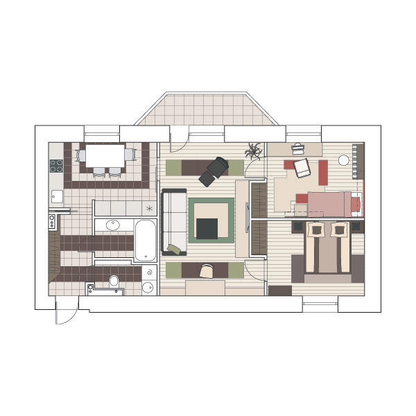

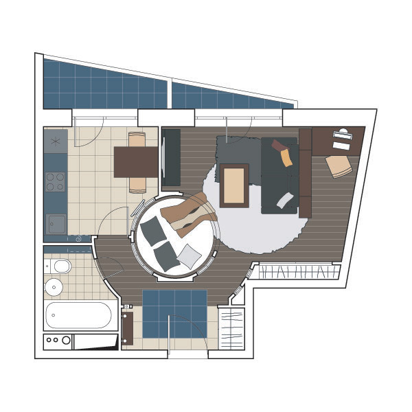

Основной вариант. «Все на своем месте»
+создана большая гардеробная рядом со спальней
+оригинальный "футуристический" дизайн помещений и плавные линии мебели компенсируют небольшие размеры зон и делают движение по квартире более удобным
+разнообразные сценарии освещения
+оригинально решен уголок отдыха с камином в кухне
+раздвижные двери в приватных помещениях экономят место
+полки под потолком гостиной оставляют максимум свободного пространства
-вгостиной слабая инсоляция
-вход в санузел находится в кухне
-невсе пожелания читателей выполнены
-отделка стен гостиной акустическими панелями и сложная система звукоизоляции пола делают проект дороже
-устройство проема в несущей стене потребует согласования
-непродумана вентиляция гостиной
-доступ к высоко расположенным полкам затруднен (но, возможно, для молодых супругов это не будет проблемой)

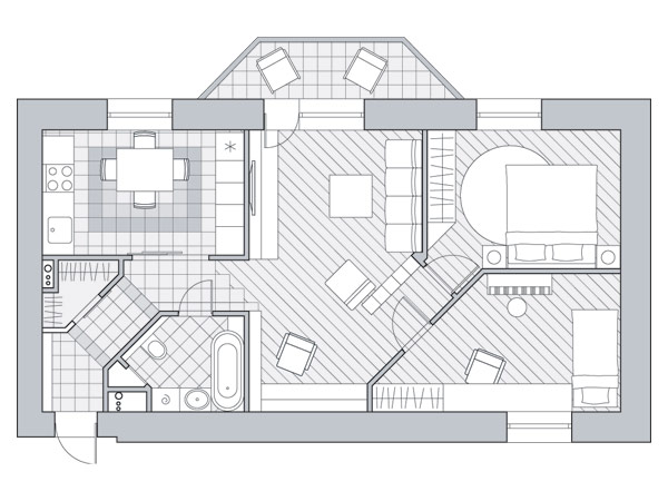

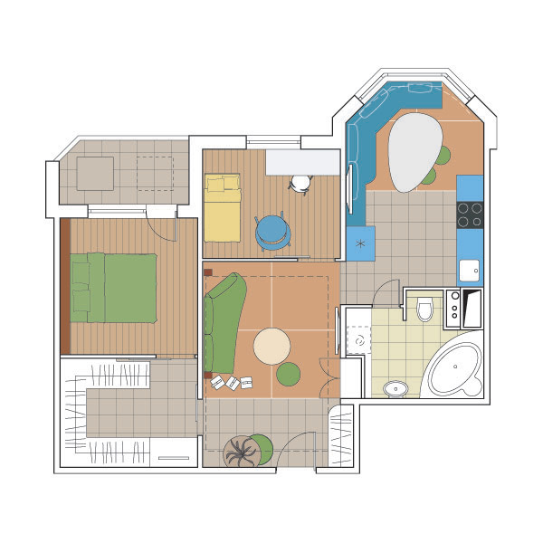

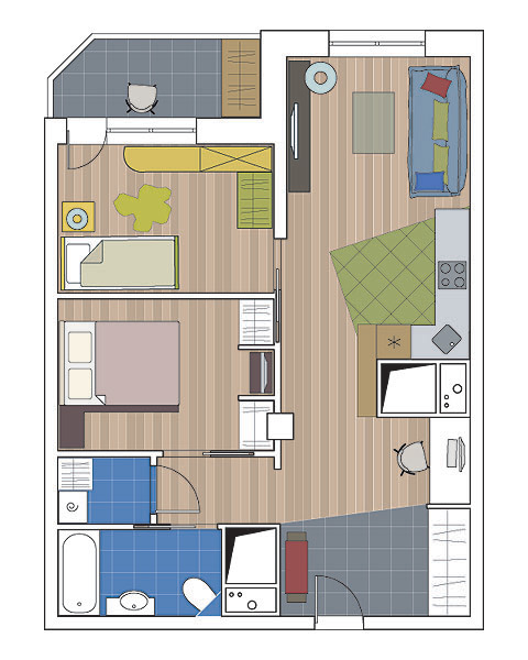

Вариант 1. «Движение по касательной»
+все просьбы читателей выполнены- созданы три комнаты, гардеробная
+большая светлая детская с выходом на лоджию
+ванная комната максимально расширена
+просторная обеденная зона в кухне
+прихожая функционально задействована
-вгостиную почти не попадает естественный свет
-вход в ванную расположен в кухне
-маленькая спальня, в которой нет шкафа
-устройство проема в несущей стене потребует дополнительных расходов
-диван установлен очень близко от входной двери в квартиру
-проход в кухню через гостиную затруднен

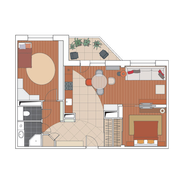

Вариант 2. «Тетрис»
+небольшие размеры детской компенсирует выход на лоджию, где можно обустроить уголок для занятий спортом
+удобное Г-образное расположение кухонных модулей
+вход в ванную не виден из гостиной
+большая обеденная зона в кухне
+большая и просторная ванная
-отсутствие окна в спальне повлечет дополнительные затраты на принудительную вентиляцию
-устройство двух новых проемов в несущих стенах увеличит расходы на ремонт и усложнит согласование
-диван в гостиной затрудняет доступ к окну
-недостаточно мест для хранения вещей

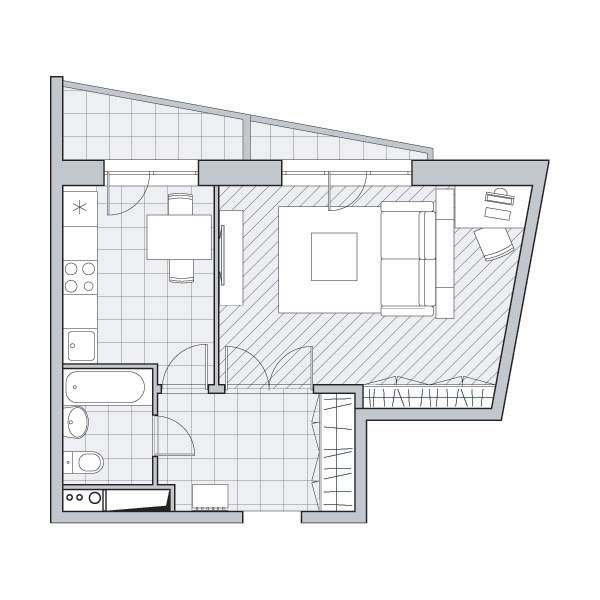

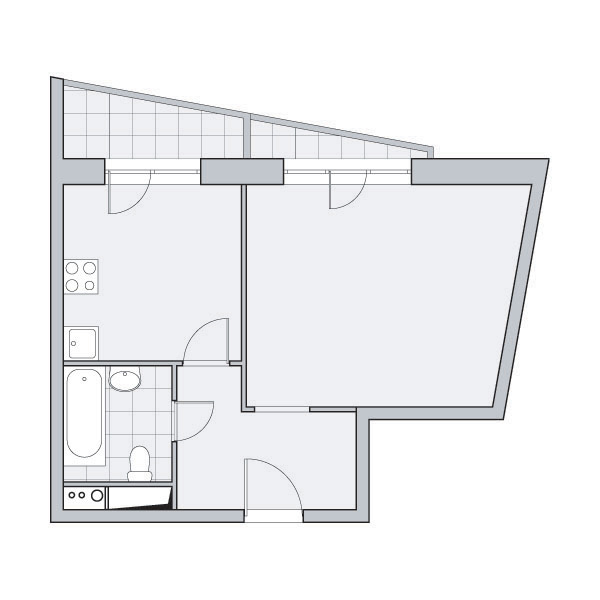

Нам с мужем по 28лет. Мы люди энергичные, оба работаем, недавно приобрели однокомнатную квартиру. Она расположена на 16-м этаже нового 23-этажного монолитно-кирпичного дома, построенного по индивидуальному проекту. Площадь жилья скромная (37м2), поэтому трудно решить, как его обустроить. Высота потолка- 2,85м. Оба окна выходят на запад. Основная изюминка квартиры- большое окно от пола до потолка в жилой комнате. Из него открывается очень красивый вид. Полистав номера "ИВД", пришли к выводу, что наиболее близок нам дизайн "однушки" в проекте "Классика в духе Райта" ( "ИВД", 2006, №9). Но с удовольствием рассмотрим и другие предложенные стилистические решения: журнал всегда демонстрирует яркие оригинальные идеи, и мы всецело доверяем опыту и таланту ваших дизайнеров и архитекторов. Назовем наши основные пожелания и предпочтения. Перегородки, особенно между кухней и комнатой, лучше сохранить (вариант студии для нас неприемлем). Комнату мы видим просторной, светлой и при этом не лишенной уюта. Необходимо предусмотреть рабочую зону, где можно поставить стол для компьютера. Санузел у нас совмещенный и довольно маленький (3,6м2), но в нем желательно установить ванну, а не душевую кабину. Бюджет мы не лимитируем, однако хотелось бы, чтобы все было в пределах разумного.
С уважением, Юлия и Александр, г.Москва
Основным композиционным элементом, диктующим форму обходных коридоров и примыкающих к ним помещений, является радиусная перегородка в центре квартиры. За ней находится круглая двуспальная кровать, со стороны гостиной закрытая шторами. Достаточно широкие проходы в гостиную и кухню по бокам перегородки открывают хороший обзор соседних зон, делают жилище просторным и светлым. Эстетика контемпорари, дополненная декоративными мотивами (бледно-сиреневое панно с изящными прожилками в прихожей, вставки из стеклоблоков в перегородке, отделяющей спальню), поддерживает ощущение легкости объемов. Неправильная форма комнаты позволяет организовать рабочее место (правда, довольно тесное) в темном «кармане» за стеллажом с аквариумом. Контрастные цветовые решения гостиной обеспечивают приподнятое настроение и подчеркивают нетривиальную планировочную концепцию. Вентиляция в спальне естественная, однако не каждый сочтет такое небольшое замкнутое пространство удобным для сна.
Концепция проекта:
создание многофункционального пространства на небольшой площади благодаря нестандартной планировке. Вцентре квартиры расположено спальное место- отдельный цилиндрический объем, раскрывающийся в гостиную.

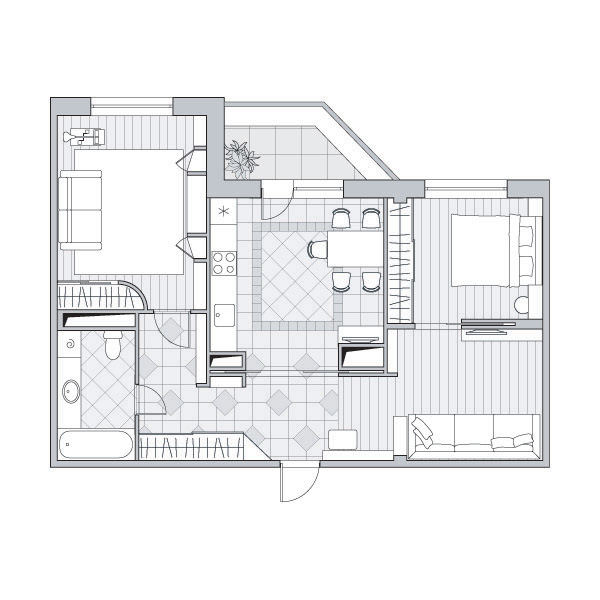

Основной вариант. «В семейном кругу»
+изолированные кухня и комната
+увеличение жилой площади за счет кухни и прихожей
+помещения выглядят просторными благодаря отсутствию двери между гостиной и прихожей
+рациональное расположение мест хранения
+естественный свет из гостиной проникает в спальню и прихожую
+для стиральной машины между кухней и санузлом устроена специальная ниша, позволяющая экономить пространство и не нарушать СНиП
+в перегородке, отделяющей спальное место, предусмотрены вертикальные вставки из стеклоблоков, обеспечивающие инсоляцию
-рабочее место практически лишено естественного освещения и расположено в тесном углу, где может быть некомфортно
-незначительное уменьшение площади кухни; могут возникнуть сложности с согласованием планировки
-скругление стены санузла потребует изготовления нестандартных наличников сложного профиля, что сделает проект дороже

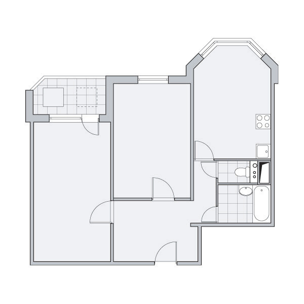

Скоро будет сдан дом, в котором находится наша "двушка". Представления о ней у нас пока довольно размытые, идей мало, но хочется, чтобы интерьер был оригинальным и уютным. Места не очень много (общая площадь- 64м2), а пожеланий масса. На плане БТИ показаны перегородки, но фактически их нет (только два технических короба в самом центре)- получается, что в квартире одно большое помещение. Ванная и туалет разделены кирпичной стенкой. Яне знаю, что такое свободная планировка (боюсь, для БТИ этого термина не существует- там считают, что все должно быть так, как на плане). Нам нужны детская (в перспективе), спальня и гостиная. Но последнюю просто негде сделать: предполагается, что квартира двухкомнатная, по плану застройщика кухня предусмотрена в центре, а с двух сторон от нее- спальни. Переносить кухню непросто, поскольку вентшахты проходят как раз через нее. Пожалуйста, подскажите, как лучше перепланировать квартиру и при этом оставить кухню на месте. Заранее благодарны.
Kaza-Baza (письмо с сайта ivd.ru)
В основе планировочного решения- студия в центральной части квартиры, объединяющая кухню, столовую и гостиную. Широкий проход соединяет ее с прихожей, что создает впечатление простора. Размеры этого помещения позволяют принимать здесь гостей и даже оставить ночевать одного или двух (большой диван при желании можно раскладывать). Под спальню родителей и детскую отводят отдельные комнаты по разные стороны студии. Несмотря на то что площадь приватных зон невелика, в каждой из них есть все необходимое для комфортной жизни. Недостаток спальни родителей (отсутствие окна) может частично компенсировать дверь из матового стекла. Вквартире много шкафов и стеллажей для хранения вещей. Восновном они сосредоточены в прихожей и коридоре, однако благодаря широкому проему между входной зоной и студией не возникает ощущения тесноты. Санузел оставляют раздельным, как на первоначальном плане застройщика.

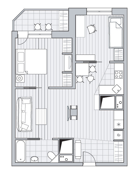

Письмо 5
![Экспресс-проектирование](/images/7478_28_b.jpg)

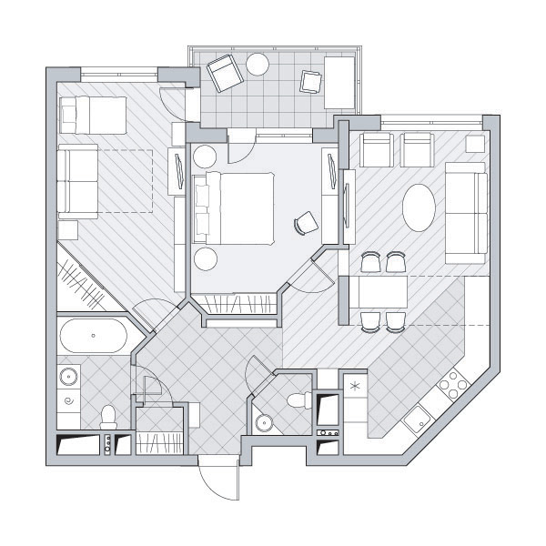

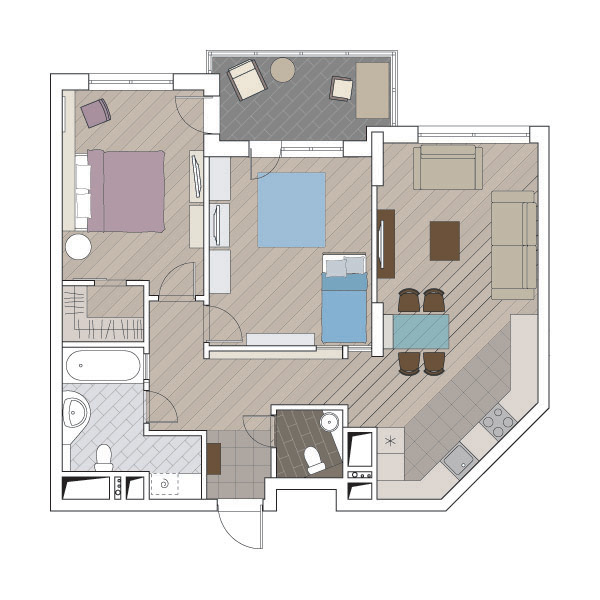

Наша семья (мне 23 года, мужу 27лет, детей пока нет, но планируем) ждет квартиру, которая скоро достроится. Внутри две несущие колонны и перегородки. Общая площадь- 78,2м2. Высота потолка- 2,8м. Помогите, пожалуйста, выполнить перепланировку. Мне хочется иметь гардеробную и по возможности два санузла. Балкон с окнами до пола я думала отвести под кабинет, но тогда надо решить, где сушить и гладить вещи. Просторную кухню интересной формы можно объединить с гостиной. Вкухонной зоне хорошо бы поставить большой холодильник, посудомоечную машину и маленький обеденный столик на четыре персоны, а в гостиной- Г- или П-образный квадратный диван и телевизор. Для детской я собираюсь купить недорогую отечественную мебель. Мне нравятся модерн, ар деко, классицизм, «французский» стиль. Люблю коричнево-бежевые тона. По затратам предпочтителен экономичный вариант или чуть дороже. Очень удачный проект, который буквально запал мне в душу, был опубликован в вашем журнале (статья «Четыре в одном», «ИВД», 2008, №7).
С уважением, Маша и Богдан (письмо с сайта ivd.ru)
Основное решение отличается от двух других четкой ортогональной планировкой. Цветовая гамма и отделка просты и лаконичны, все комнаты оформлены в одном стиле, так что интерьер выглядит цельным и завершенным. Входы в спальню и детскую находятся далеко от общественной зоны. Это обеспечивает хозяевам психологический комфорт, а ребенку- спокойный отдых. Детскую размещают в центре квартиры. Ее палитру составляют те же цвета, что и во всех помещениях, поэтому, когда ребенок станет старше, дизайн сохранит актуальность. Вэтой комнате также предусматривают различные сценарии освещения. Вванной используют разнообразные приемы увеличения пространства (облицовка пола плиткой вразбежку, большое зеркало на столешнице под раковиной, витражное стекло рядом с купелью). Вгостевом санузле диагональное расположение сантехники, отделка металлизированной плиткой и зеркала создают необычный эффект. Кабинет, как и в остальных вариантах, устраивают на утепленном балконе (это потребует дополнительных расходов на его утепление). Напольным покрытием здесь служит плитка, имитирующая дерево. На окнах- плотные шторы, способствующие уединению, но в то же время затемняющие детскую в светлое время суток. Во всех трех проектах кухню, столовую и гостиную объединяют в студийное пространство. Впервом и втором вариантах вход в студию расположен под углом, что позволяет сделать это помещение визуально более просторным.
Концепция проекта:
объединение гостиной, столовой и кухни в студию. Создание планировки, полностью удовлетворяющей пожелания молодой пары.
Основной вариант. «Студийное пространство»
+удобная и простая планировка, максимально приближенная к предложенной застройщиком
+эффективное использование площади
+стена между гостиной и детской шумоизолирована
+за счет соседства с балконом детская выглядит просторнее и светлее
+кабинет на утепленном балконе со временем трансформируют в рабочее место для ребенка
+устройство гардеробной при спальне
+спальня находится рядом с ванной
+вванной комнате выделен специальный отсек для постирочной
+организация гостевого санузла
-вмаленькой прихожей нет шкафа
-вприхожей и коридоре много выступающих углов
-шумоизоляция стены между детской и гостиной потребует дополнительных затрат
-устройство гостевого санузла сложно согласовать

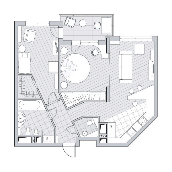

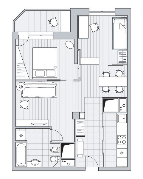

Вариант 1. «Без препятствий»
+диагональное расположение перегородок задает направление движения
+увеличена полезная площадь квартиры
+наличие просторного гостевого санузла
+устройство гардеробных при спальнях
+увеличение ванной и устройство постирочной
+детская удалена от шумной части квартиры
+объединение гостиной и спальни благодаря раздвижным дверям
-тесная гостиная; размеры дивана ограниче-ны из-за узких проходов вокруг него
-возникновение узкого коридора
-небольшая прихожая без платяного шкафа
-организацию санузла трудно согласовать
Вариант 2. «Простор для фантазии»
+просторная студия, в которой колонна является важным композиционным элементом
+отсутствие узких коридоров и проходов, что делает движение по квартире удобным
+отдельная кладовая
+вместительные шкафы в детской и спальне
+вгостиной много посадочных мест
-отсутствие постирочной
-небольшие размеры санузлов
-спальня удалена от ванной комнаты

Перепланировку выполняют, сохраняя капитальные стены и не перенося инженерные коммуникации. Входная дверь открывается в просторный холл с банкеткой и большим шкафом-купе. Рядом с последним- мини-кабинет, который при желании за-крывают раздвижными дверями шкафа-купе, чтобы пространство выглядело цельным. Гостиную объединяют с кухней- простой и лаконичной, акцент сделан лишь на верхних шкафах. "Фартук" выполняют из стекла, окрашенного с обратной стороны в нежно-фисташковый цвет. Наряду с отделкой под светлое дерево пола, части стены и потолка в зоне гостиной это привносит в "студию" элементы экологического стиля. Диванную зону благодаря столу-трансформеру можно превратить в столовую и удобно устроиться там перед телевизором. Санузел уменьшают, что позволяет выкроить место для кладовой со стиральной машиной. При этом удается сохранить полноценную ванну и рационально разместить необходимую сантехнику. Вспальне родителей нет окна, поэтому ее оборудуют дополнительной вентсистемой. Здесь находятся небольшие шкафы для одежды, телевизор и удобная кровать с встроенными в изножье книжными полками. Всветлой детской устанавливают стенку со стеллажом для книг, встроенным комодом для вещей и двумя шкафами- платяным и низким, на котором можно сидеть, а в его нижней открытой части складывать игрушки. Утепленный балкон служит вспомогательным помещением, а в будущем, возможно, станет местом для занятий творчеством. Функциональный интерьер для молодой семьи решен в современном стиле. Цветовая гамма детской яркая, насыщенная, остальные помещения более спокойных тонов. Разнообразные приемы освещения делают помещения уютными и необычными, одновременно нивелируя их небольшие размеры.
Концепция проекта
создание в однокомнатной квартире многофункционального пространства с учетом потребностей каждого члена семьи.
Основной вариант. «Два окна, три комнаты»
+организованы две небольшие, но изолированные комнаты и гостиная-кухня
+вгостиной-кухне есть окно
+просторная постирочная
+вхолле устроена кабинетная зона, которую можно спрятать за дверями шкафа-купе
+несущая колонна частично интегрирована в стену спальни
+отделка стены и потолка гостиной, раскладка напольной плитки в прихожей и кухне визуально корректируют вытянутые пропорции "студии"
+оригинальный дизайн детской создает оптимистичное настроение
-уменьшение санузла
-вспальне родителей нет окна
-установка вентиляционной системы в спальне родителей сделает проект дороже
-утепление балкона потребует дополнительных затрат, а установку на нем электрических радиаторов не удастся согласовать
-маленькие шкафы для одежды в спальне и детской
-большое пространство отведено под проходные зоны
-вмини-кабинете отсутствует инсоляция

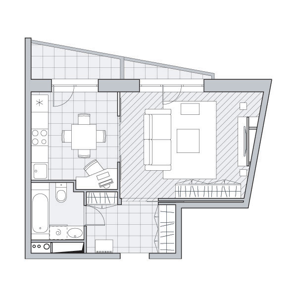

Вариант 1. «Перемена мест»
+гостиная выглядит просторнее за счет объединения с прихожей
+приватные комнаты полностью изолированы и имеют естественную инсоляцию
+устройство раздвижных дверей безопасно и экономит пространство
-уменьшение размеров санузла
-вход в детскую сделан из кухни
-холодильник удален от кухонного фронта
-расположение детской трудно согласовать
-маленький платяной шкаф в детской
-слабая инсоляция гостиной
-вход в санузел из гостиной
Вариант 2. «Нестандартный подход»
+"однушку" превратили в малогабаритную трехкомнатную квартиру
+пространство всех комнат и кухни можно объединять за счет раздвижных перегородок
+в кухне компактно размещена вся техника
+просторный санузел с биде и отсеком для стиральной машины
+полноценная столовая зона
-перенос кухни в прихожую потребует гидроизоляции и обязательного согласования
-кухня и гостиная лишены дневного света
-потребуется гидроизолировать детскую
-кухня расположена рядом с входной зоной
-мало мест для хранения вещей в комнатах
