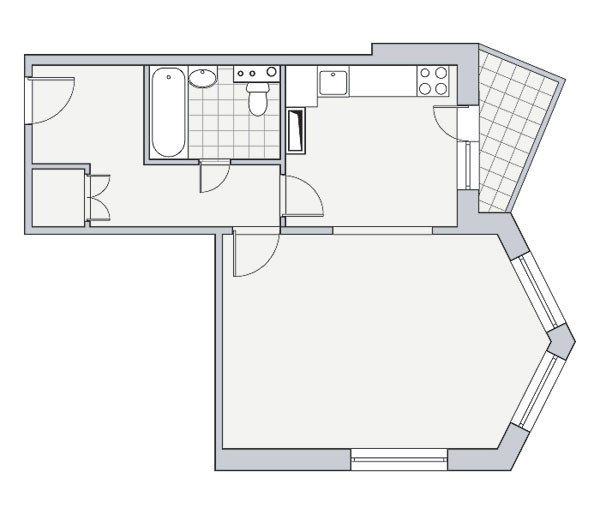

Письмо 1 (однокомнатная квартира)
Экспресс-проектирование

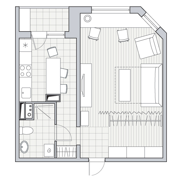

Мы подарили сыну на свадьбу однокомнатную квартиру общей площадью 46,4м2 в 17-этажном монолитно-кирпичном доме. Хотелось бы, чтобы она была комфортной и современной, ведь жить там предстоит молодой паре. На семейном совете решили обустроить новое "гнездо" с минимальной перепланировкой. Вкомнате площадью 22,8м2 с тремя окнами (два выходят на север, одно- на восток) два дверных проема, поэтому возникают трудности с расстановкой мебели. Возможно, придется заложить проем между кухней и комнатой- тогда появится место для стеллажа. Кладовая в коридоре нам кажется неудобной- шкаф-купе гораздо рациональнее. Ванную и туалет планируем разделить, а кухню- сделать яркой. Ксыну и его жене часто приходят друзья, так что стол должен быть побольше.
Суважением, Вероника, Подмосковье

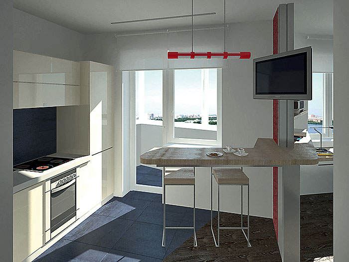

Вариант "Динамика" лучше всего подходит для молодых супругов, так как он динамичный и функциональный. Динамику композиции придают диагонали: раскладка напольной плитки, разворот стены в гостиной. При диагональной планировке пространство становится интереснее. Врезультате перепланировки разделяют санузлы, организуют гардеробную, разбирают стену между кухней и коридором, чтобы обеспечить дневное освещение последнего. Вместо кладовой устанавливают шкаф-купе. Основной элемент интерьера- огибающая стену высокая обеденная столешница, которая "перетекает" в рабочий стол. Продолжение этой ломаной линии- длинная тумба с ящиками. Одну из стен комнаты отделывают кирпичом, другую- облицованными шпоном панелями, остальные окрашивают в белый цвет
Концепция проекта:
квартира-студия для молодой энергичной пары, часто приглашающей большую компанию друзей.

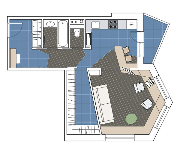

Планировочное решение 1. «Динамика»
+объединенное пространство кухни и гостиной
+тумба, обеденная столешница и рабочий стол рационально размещены по периметру комнаты
+вместительная гардеробная с небольшим окном под потолком для естественного освещения и вентиляции
+предусмотрены проектор и экран
+хорошо спланировано рабочее место, предусмотрена тумба для хранения книг
+естественная инсоляция коридора
+раздвижные двери экономят пространство
+отдельные ванная и туалет
-высокая столешница, объединенная с рабочим столом, вместо большого стола, который хотели иметь читатели
-уменьшена жилая площадь низкая шумоизоляция раздвижных дверей в санузлах

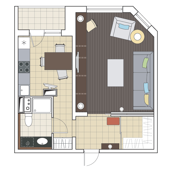

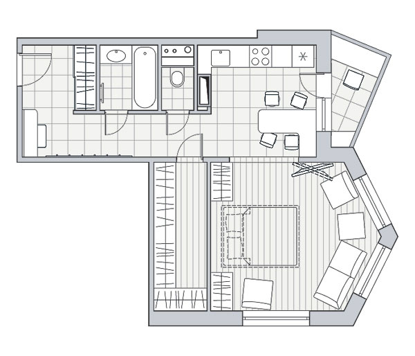

Планировочное решение 2. «Стандарт»
+изолированные кухня и гостиная
+организация кабинета на балконе
+выделено место для гардеробной
+раздельный санузел
+раздвижные двери в санузлах и комнате экономят пространство и более безопасны в узком коридоре
-рабочий стол устроен на балконе, это потребует существенного утепления
-перегородка в гостиной, отделяющая гардеробную, уменьшает комнату

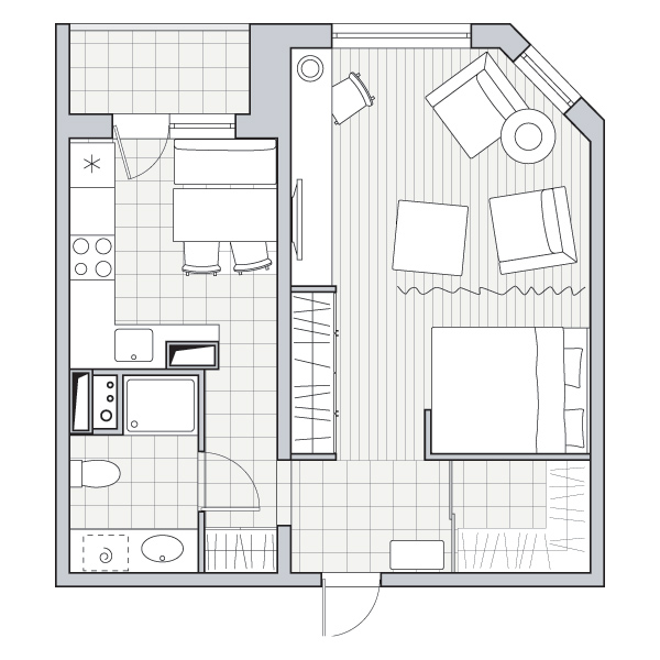

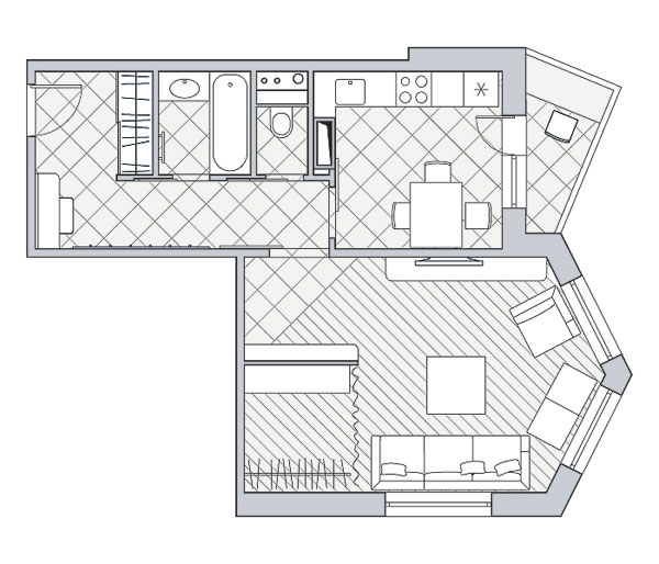

Планировочное решение 3. «Трансформер»
+откидная кровать занимает мало места
+кресла легко сдвигаются, можно создавать из них разные комбинации
+раздельный санузел
+зона домашнего кинотеатра
+рабочее место устроено на балконе
-потребуется существенно утеплить балкон
-маленькая гостиная-спальня

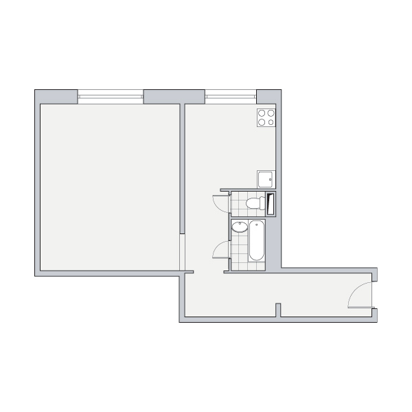

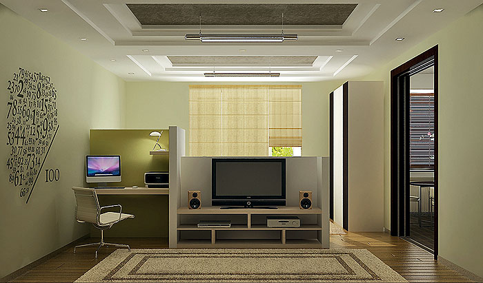

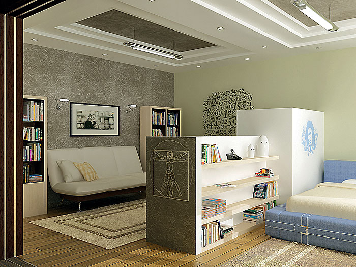

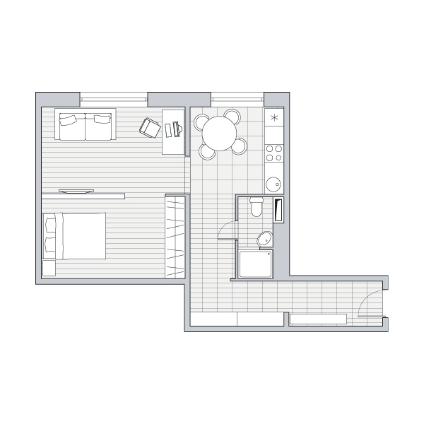

Мы приобрели для сына-студента "однушку" в 9-этажном монолитно-кирпичном доме. Вквартире большие комната и кухня, длинный Г-образный коридор (как его использовать, пока не знаем). Желательно совместить ванную и туалет. Вкомнате необходимо выделить основные зоны. Врабочей зоне нужны письменный стол и стеллаж. Хотелось бы устроить полноценную спальную зону. Взоне гостиной думаем поставить музыкальный центр, телевизор, кресла и диван. На пол в комнате лучше настелить ламинат. Кухонную мебель мы видим яркой. Пожеланий относительно стиля, фактуры и цвета у нас нет. Предпочтительны светлые тона и локальные источники света. Надеемся на «бюджетный» проект.
Семья Кузнецовых, г.Магнитогорск

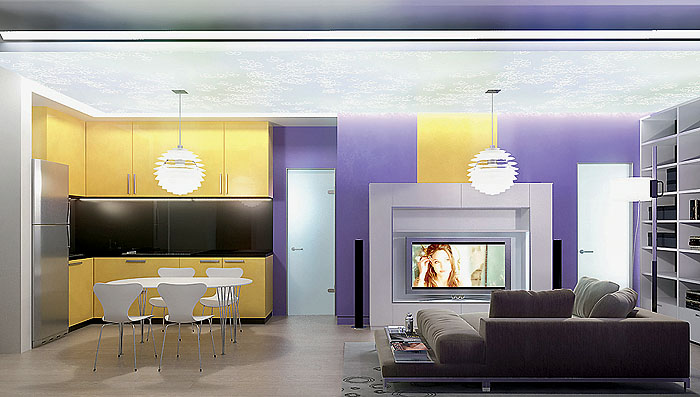

Планировка во всех трех вариантах претерпевает следующие изменения: санузел становится совмещенным, и в нем вместо ванны размещают душ; в ненесущей перегородке делают новый проем, соединяющий кухню и комнату; в коридоре устанавливают шкафы, стеллажи; комната выполняет функции спальни, гостиной и мини-кабинета. Достоинства планировочного решения1- визуальное объединение пространства, улучшенная инсоляция. Спальную зону располагают у окна, поскольку приятно просыпаться с солнечными лучами. Зона гостиной находится в глубине комнаты, ее отделяют от спальной невысокой перегородкой, служащей несущей конструкцией для рабочего стола, подставки для телевизора и полок. Конструкция потолка также способствует визуальному делению помещения на зоны.
Концепция проекта:
рациональная планировка квартиры-студии; деловой, сдержанный стиль- интерьер должен настраивать на учебу.
Планировочное решение 1. «Мои университеты»
+в комнате выделены спальная и гостевая зоны
+удобное расположение спального места у окна
+вместительный угловой шкаф-купе в коридоре и прямоугольный- в спальне; предусмотрены стеллажи
+открытое студийное пространство, где много света и воздуха
+предусмотрены книжные стеллажи по обе стороны дивана
-перенос проема и объединение санузлов потребует согласования
-мало места для занятий
-площадь санузла частично уменьшена
-кровать просматривается из коридора
-узкий проход между угловым шкафом в коридоре и выступающим углом ванной

Планировочное решение 3. «Практичный студент»
+хорошая инсоляция рабочего уголка
+длинный коридор задействован, теперь здесь вместительный шкаф-купе
+центр комнаты сделали свободным от мебели
-перенос проема в ненесущей стене и объединение санузла потребуют согласования
-из-за узости коридора придется устанавливать раздвижную дверь в санузле
-небольшой санузел

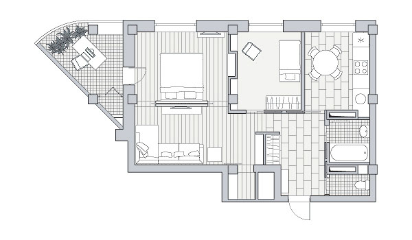

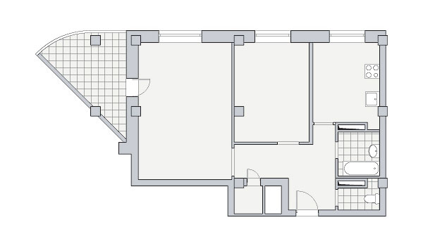

Письмо 3 (двухкомнатная квартира)

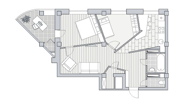

Я приобрела двухкомнатную квартиру площадью 64м2 (высота потолка- 2,7м) в16-этажном монолитно-блочном доме. Всемье нас двое: мне 30 лет, а сыну- 2 года, и каждому нужна своя комната. Хотелось бы иметь отдельную гостиную (возможно, совмещенную с кухней). Япланирую сделать из "двушки" трехкомнатную квартиру. Несущих стен нет, но есть колонны. Окна выходят на юг. Минусы жилья- маленькие прихожая и кладовая. Перепланировка меня не пугает, нежелателен только совмещенный санузел. Мне представляется объединенная кухня-гостиная с круглым столом. Кухня не должна быть совершенно открытой. Нужна рабочая зона. Необходимо предусмотреть места для хранения вещей. Цветовое решение интерьера- в теплых светлых тонах.
Суважением, Ольга, г.Витебск (Белоруссия)
В варианте "Воздух" есть разделение приватных территорий, однако спальню хозяйки почти совмещают с гостиной. Вварианте "Калейдоскоп" из-за ломаных линий стен помещения приобретают необычную конфигурацию. Такая планировка понравится молодым людям, стремящимся к оригинальности. Ее минус- нерациональное использование площадей, прием оправдан для квартир метражом от 120м2. Основное решение получило название "Европейское" благодаря популярной в Европе идее общего пространства гостиной-кухни. Преимущества этого варианта: за счет сокращения площади коридора и переноса кухни в центр квартиры появляется гостиная-кухня и удается выделить спальню с рабочим местом и детскую. Минус- отсутствие окон в кухне.
Концепция проекта:
создание простого, максимально открытого и функционального интерьера.
Планировочное решение 1. «Европейское»
+кухня вынесена в центр квартиры и объединена с гостиной (что не нарушает СНиПов)
+самые большие комнаты отведены для спальни и детской; последняя расположена рядом с балконом, где оборудована игровая
+сохранена кладовая
+организована гардеробная при спальне
+коридоров практически нет
-потребуется удлинять все коммуникации для переноса кухонного оборудования
-кухня и гостиная лишены естественного освещения
-прихожая существенно уменьшена, и из нее входят сразу в кухню
-дверь в ванную ведет из кухни

Планировочное решение 3. «Калейдоскоп»
+появление новых неортогональных границ помещений
+просторная прихожая
+увеличение кладовой за счет коридора
+изолированные спальня и детская
-большая часть пространства неудобна для повседневной жизни
-некоторые предметы мебели придется делать на заказ по чертежам архитектора
-мало мест для хранения вещей
-кухня не изолирована
-плохая инсоляция гостиной

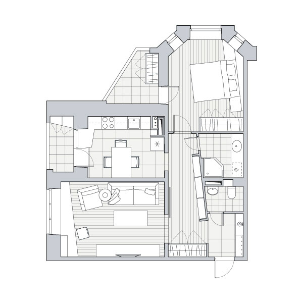

Письмо 4 (двухкомнатная квартира)

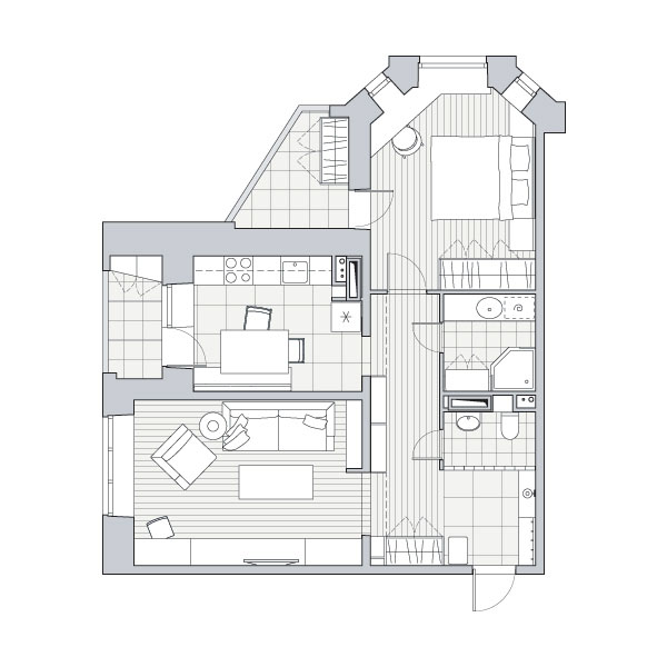

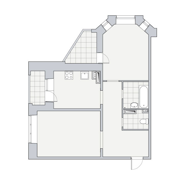

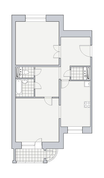

Мы c мужем (нам чуть больше 45 лет) купили двухкомнатную квартиру в доме серии И-79-79. Перепланировку делать не собираемся- изменения должны быть минимальными. Важно, чтобы проект был бюджетным. Поскольку муж писатель и работает дома, необходима хорошая шумоизоляция комнат. Прихожую и коридор хотелось бы решить в оранжевых тонах. Нужны встроенные шкафы, поскольку у нас много вещей. Двери, ведущие в гостиную и кухню, должны быть стеклянными. Гостиную думаем оформить в синей гамме (даже оконные рамы и батареи сделать синими), а туалет и ванную- в желтой. Вкухне стены и батарея пусть будут желтыми, а мебель- синей. Спальню хотели бы выполнить в зеленых тонах с устройством ниши в изголовье кровати.
Наталья Надеева, г.Московский
В дизайнерском решении1 главное- цвет, фактура материалов и освещение. Перепланировка минимальна- дверной проем в туалете переносят из коридора в прихожую. Это позволяет установить вдоль стены санузлов большой стеллаж для книг. Кстати, стеллажи и шкафы размещены по всему периметру стен, что улучшает звукоизоляцию квартиры. Вгостиной устанавливают объединенную с подоконником столешницу с ящиками. Рядом, вдоль стены, ставят тумбу: она предназначена не только для техники- на ней можно сидеть. Откатная дверь может закрывать проход из коридора в кухню или гостиную. Плюсы такого решения- интересная игра с разными сценариями планировки, хорошая инсоляция прихожей и коридора. Минус в том, что кухню и гостиную нельзя изолировать одновременно.
Концепция проекта:
незначительное изменение планировки; основное внимание уделено комбинации открытых, ярких цветов и материалам с различными фактурами.
Планировочное решение 1. «Радость цвета»
+большое количество шкафов
+по всему периметру стен установлены стеллажи, шкафы, столешницы- это рационально и позволяет улучшить звукоизоляцию
+выполнена шумоизоляция спальни
+вход в санузел сделан из прихожей
+раздвижные двери в кухне и гостиной экономят пространство
+холодильник спрятан в нише
-для лучшей шумоизоляции спальни нужна не раздвижная дверь, а распашная
-из-за шумоизоляции спальни высота помещения уменьшена на 19см
-общая раздвижная дверь в гостиной и кухне не позволяет изолировать оба помещения одновременно
Планировочное решение 2. «Все как надо»
+сохранение первоначальной планировки
+объединение рабочей столешницы с подоконником в спальне удобно и позволяет экономить место
+в коридоре установлен стеллаж для книг во всю стену
+по желанию автора письма в прихожей использованы стеклоблоки
-вкухне и гостиной нет дверей
Планировочное решение 3. «Под углом»
+расположение мебели по диагонали способствует интересной организации пространства
+вход в санузел устроен из прихожей, это позволяет поставить длинный стеллаж для книг
+раздвижная дверь в кухне и гостиной помогает экономить пространство коридора
-небольшая прихожая
-нужно предусмотреть решетки в столешнице для циркуляции воздуха

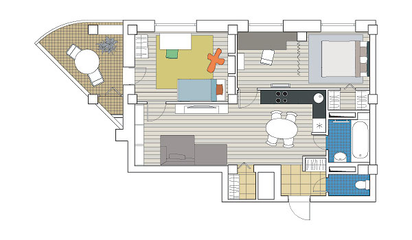

Наша семья (муж, жена и сын) приобрела двухкомнатную квартиру площадью 74м2 в панельном доме серии П-111М в г.Железнодорожном. Одну комнату хотим отдать сыну-подростку, а относительно другой (она побольше и с балконом) пока ничего не решили. Хотелось бы иметь и гостиную, и спальню. Перепланировка возможна, поскольку в квартире всего две несущие стены: продольная, отделяющая комнаты от кухни, санузла и прихожей, и поперечная- между одной из комнат и ванной. Предпочтений по стилю у нас нет, но тяготеем к современным решениям. Пожалуйста, помогите советом.
Milane (письмо с сайта ivd.ru)
Во всех трех предложенных решениях кухню располагают не в отдельном помещении, а совмещают с прихожей или гостиной. Несмотря на небольшую площадь, в каждом варианте не только планируют необходимые комнаты, но и создают кабинет, места для хранения, постирочную, просторную прихожую. Вариант1 учитывает все пожелания хозяев квартиры хотя и не бесспорен. Гостиную соединяют с кухней-столовой. Спальня родителей становится изолированным помещением с рабочим уголком, отделенным ширмой. Вкомнате подростка оборудуют подиум: он обеспечивает неформальную обстановку для приема гостей и позволяет создать больше мест для сидения. Внем предусматривают выдвижной журнальный стол, спальное место и ящики для вещей.
Концепция проекта:
оптимальное функциональное зонирование помещений. Дизайн строится на сочетании прямых и плавных линий, использовании определенной цветовой гаммы для каждого помещения и применении разнообразных отделочных материалов.
Планировочное решение 1. «Приватная открытость»
+просторная общественная зона гостиной-столовой-кухни
+почти нет коридоров
+устройство гостевого санузла
+в спальне родителей организован мини-кабинет
+многофункциональная комната подростка
+достаточно просторная спальня родителей
-проходная кухня
-вход в ванную- из гостиной, далеко от обеих спален
-душ вместо ванны (это решение устроит не всех)

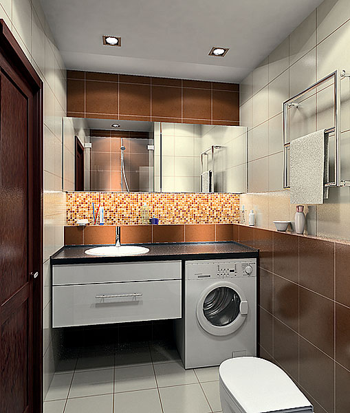

Планировочное решение 1. «Функция и простота»
+днем гостиная объединена с прихожей за счет открытой раздвижной перегородки
+компактное расположение сантехники в санузле сохраняет свободное пространство
+большая столешница умывальника, под ней стиральная машина
+обустроена просторная гардеробная
+предусмотрена длинная тумба вдоль стены гостиной
+минимум мебели
+большой стол в кухне
+не затронуты несущие перегородки
-маленькое расстояние между унитазом и стиральной машиной
Планировочное решение 2. «Компромисс»
+предусмотрены спальная зона с кроватью и гостевая с креслами
+достаточно мест для хранения вещей
+много шкафчиков в кухне
-из-за увеличения кухонного фронта проход в помещение становится узким, а пространство кухни зрительно уменьшается
-тумба и рабочий стол объединены в целостную композицию, поэтому их придется делать на заказ
-спальня-гостиная не отделена дверью от прихожей

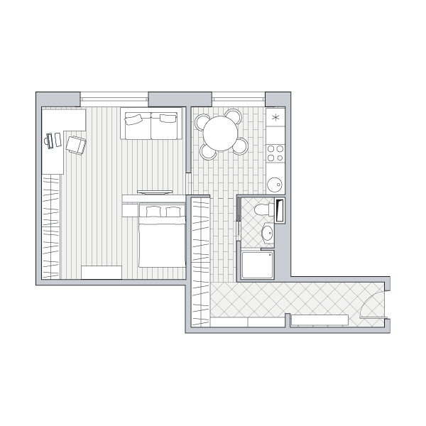

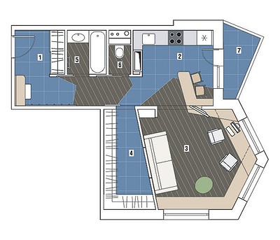

Планировочное решение 3. «Без границ»
+предусмотрены шкафы для вещей и открытый гардероб
+благодаря демонтажу перегородки прихожая освещена дневным светом, а комната стала больше
+длинная столешница функциональна
-расстояние между обеденным столом и кухонным фронтом меньше 90см, поэтому в кухне тесно и неудобно готовить
