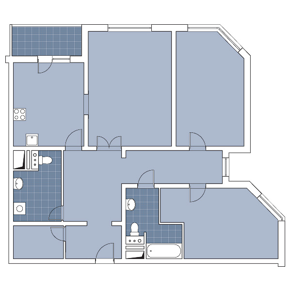

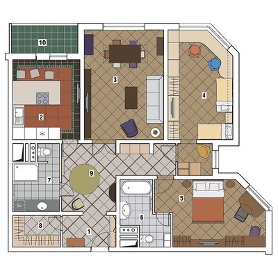

План до перепланировки
План после перепланировки

Проект квартиры рассчитан на семью из четырех человек- супружескую пару с двумя детьми. Воснове планировочного решения- идея создания комфортного пространства как для отдыха и занятий каждого члена семьи, так и для их совместного времяпрепровождения. Поэтому кухня- место, где не только готовят еду, но и общаются, а в гостиной есть обеденная зона и зона отдыха.
Вприхожей устанавливают шкаф-купе с филенчатыми дверями. Напротив него- вход в гардеробную.
Холл связывает воедино все помещения и задает тон интерьеру квартиры в целом- это сочетание изысканности и непритязательности, патины под старину и карнизов простого профиля. На декоративной настенной конструкции размещают вытянутый по вертикали витраж. Вцентре холла на полу- ковер. Сюжеты рисунков ковра, витражей и обивки кресла в холле заимствованы из работ французских художников начала ХХ в. Для отделки стен прихожей и холла выбирают изумрудный цвет с акцентами желтого (витражи, ковер). Вхолле сооружают конструкции из ГКЛ- перегородки шириной 60см, между которыми встраивают шкаф-купе. Недостаток такого решения в том, что шкаф заметно сужает проход. Зато помимо выполнения своей прямой функции (хранение вещей) он играет и декоративную роль. Его обрамляют пилястры и портал, а в верхней части, над дверями, располагают витраж с внутренней подсветкой.
Оригинальна планировка рабочей зоны кухни: она Г-образной формы, столешница соединена с барной стойкой, вынесенной в виде "полуострова" в середину помещения. Встроенный в буфет холодильник обрамляют секции со стеклянными дверцами. "Классическую" кухню неожиданно дополняют современные барные стулья из прозрачного пластика, люстры из красного стекла, стилизованные под старину, и напольное панно с крупными яркими цветами (фотопечать на плитке). Малахитово-зеленый сочетается с богатой палитрой оттенков красного (терракотовые "фартук" и панно из плитки на полу, винно-красное стекло люстр). Потолок здесь белоснежный; такого же цвета- мелкие детали на фасадах кухни, которые вносят некую беспокойную пестроту и суетливость, указывающие на присутствие китча (впрочем, это и было задумано авторами проекта). Всоответствии с планировкой в гостиной выделяют две зоны: у окна - обеденную с большим столом, стульями разной формы (пример гибкого использования старинных предметов мебели и их современных аналогов) и симметрично стоящими у стен буфетом и комодом, а у входа в комнату- зону отдыха. Обстановка гостиной строится на контрасте мебели в духе ретро с патиной и кракелюрами, «старинных» зеркал и люстры и обнаженной кирпичной кладки, ультрасовременных деталей (хай-тековские светильники, абстрактный постер во всю стену). Такой прием обеспечивает интригу, позволяет безболезненно видоизменять интерьер, привнося новые темы и стили.
Для гостиной и спален выбирают спокойную мягкую гамму с применением акцентов: цвета спелой вишни, фиолетового и фуксии. Из спальни родителей можно пройти в ванную комнату. Это удобно для взрослых, но не для детей- им придется пользоваться расположенным рядом с холлом гостевым санузлом, в котором вместо ванны устанавливают большую душевую кабину. Уокна в спальне устраивают рабочий уголок с компьютером.
Ванная комната поддерживает господствующую в квартире атмосферу декоративности. Стены украшают узорчатой плиткой. Раковина опирается на изящный металлический каркас, отдельно стоящая чугунная ванна- на точеные хромированные ножки, зеркало в ажурной серебристой раме фланкировано двумя бра. Светильники предусмотрены потолочные.
Вдетской мебель- гардеробы, стеллажи, находящиеся рядом кроватки, рабочую столешницу, повторяющую линию скошенной под углом 45 стены,- расставляют по периметру комнаты. Благодаря этому большая часть помещения остается свободной для активных игр.
Торцевую часть холла с окном отгораживают и присоединяют к детской. Здесь планируют поставить шведскую стенку и кресло-«мешок» (в нем можно и поиграть, и спокойно почитать у окна).
Сильные стороны проекта:
увеличение площади детской за счет холла и выделение места для спортивного уголка
вход в ванную комнату из спальни родителей
интересная расстановка кухонного оборудования
рациональное использование пространства холла
Слабые стороны проекта:
в спальне родителей прежний проем в несущей стене закладывают и устраивают новый в другом месте
холл сужен из-за встроенного шкафа
один из светильников в ванной расположен близко к ванне-
это нарушение ПУЭ (ГОСТ Р50571.11-96)
дверь в ванную комнату открывается внутрь, что небезопасно для тех, кто там находится

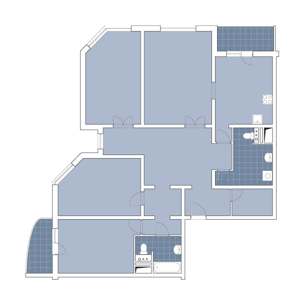

выделена отдельная постирочная с сушильным отсеком
есть большая гардеробная, достаточно мест для хранения вещей
вся мебель- отдельно стоящая, что позволяет без труда передвигать предметы интерьера в пространстве комнат
в коридоре рядом с окном устроен рабочий стол
изготовление мебели на заказ приводит к удорожанию проекта
недостаточно использовано пространство холла
