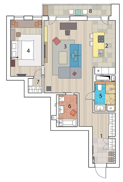

В редакцию обратилась владелица двухкомнатной квартиры в 22-этажном монолитно-каркасном доме ЖК «Манхэттен» (Челябинск). Планировка жилья оставляет желать лучшего: треть общей площади съедают узкие коридоры, все основные помещения имеют примерно равный метраж (около 15 м2). Хозяйке хотелось бы избежать радикального вмешательства, так как квартира уже имеет предчистовую отделку. В то же время ей необходимы традиционные зоны (кухня, гостиная, спальня) и рабочий уголок, где она могла бы заниматься шитьём. Кроме того, ей где-то нужно хранить габаритное спортивное снаряжение (сноуборд) — в прихожей едва хватает места для платяных шкафов.
Поскольку читательница не исключила возможности перепланировки, дизайнеры рискнули предложить ей проект, предполагающий частичный демонтаж ненесущих перегородок. Так, планируется ликвидировать стену, разделяющую кухню и центральную комнату, благодаря чему два помещения преобразуются в просторную студию. К последней будет присоединена и большая часть коридора, ведущего в самую удалённую от входной двери жилую комнату, после чего площадь студии превысит 40 м2. Здесь оборудуют две зоны — кухню и гостиную, а также организуют место для шитья.
Оставшуюся часть коридора включат в объём будущей спальни, но изолируют посредством распашной межкомнатной двери и превратят в гардеробную. Проход в спальню перенесут — он появится в стене, отделяющей приватное помещение от студии, и будет закрыт откатной дверью. Все прочие зоны (прихожая, ещё один коридор, ванная, санузел) останутся на исходных местах и почти не изменятся, что обусловлено геометрией квартиры и расположением капитальных стен. Правда, за счёт демонтажа перегородок инсоляция узкого коридора и прихожей немного улучшится.
