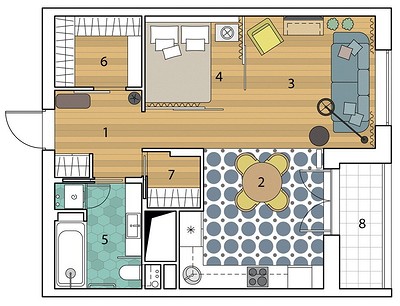

Семейная пара приобрела однокомнатную квартиру площадью 47,3 м² в доме, построенном по индивидуальному проекту в ЖК «Московская, 21». Все перегородки ненесущие, но в центре квартиры находится пилон, который владельцы хотели бы обыграть в интерьере.
Среди других пожеланий — создать уютное открытое пространство, в котором будут условно выделены кухня с обеденной зоной, гостиная, спальня, прихожая, гардеробная, кладовка и ванная.

Авторы проекта предлагают сделать полезным практически каждый сантиметр, не оставляя «пустых» зон, за исключением необходимых проходов. Ненесущие перегородки планируется демонтировать, как и подоконный блок на балконе — здесь установят большие стеклянные двери, благодаря которым помещения станут более светлыми и объёмными. Несущий пилон «спрячут» в кладовой, которая разделит жилую и нежилую зоны без дополнительных перегородок. В кладовую можно будет пройти из прихожей. Спальню предполагается изолировать с помощью подвижных стеклянных перегородок из прочного триплекса optiwhite, максимально пропускающего свет. В прозрачном «кубе» установят двуспальную кровать и тумбу с настольной лампой. Фактурные материалы (кирпичная кладка, деревянные вертикальные рейки и панели в спальне, яркая плитка, цветные двери) оживят интерьер, который будет выглядеть целостно, несмотря на многообразие декоративных средств.

Квартира удачно перепланирована, и теперь каждая зона находится строго на отведённом для неё месте
Кухня
Для удобства готовки между мойкой и варочной панелью установят рабочую поверхность длиной 1 м. Слева останется место для обустройства чайно-кофейной зоны. По всему фронту кухни предусмотрят подсветку шкафов — как в верхней части мебели, так и вдоль фартука.
Встроенный шкаф с зеркальными фасадами, расположенный напротив гардеробной, визуально расширит входную зону.
