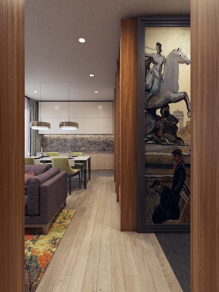

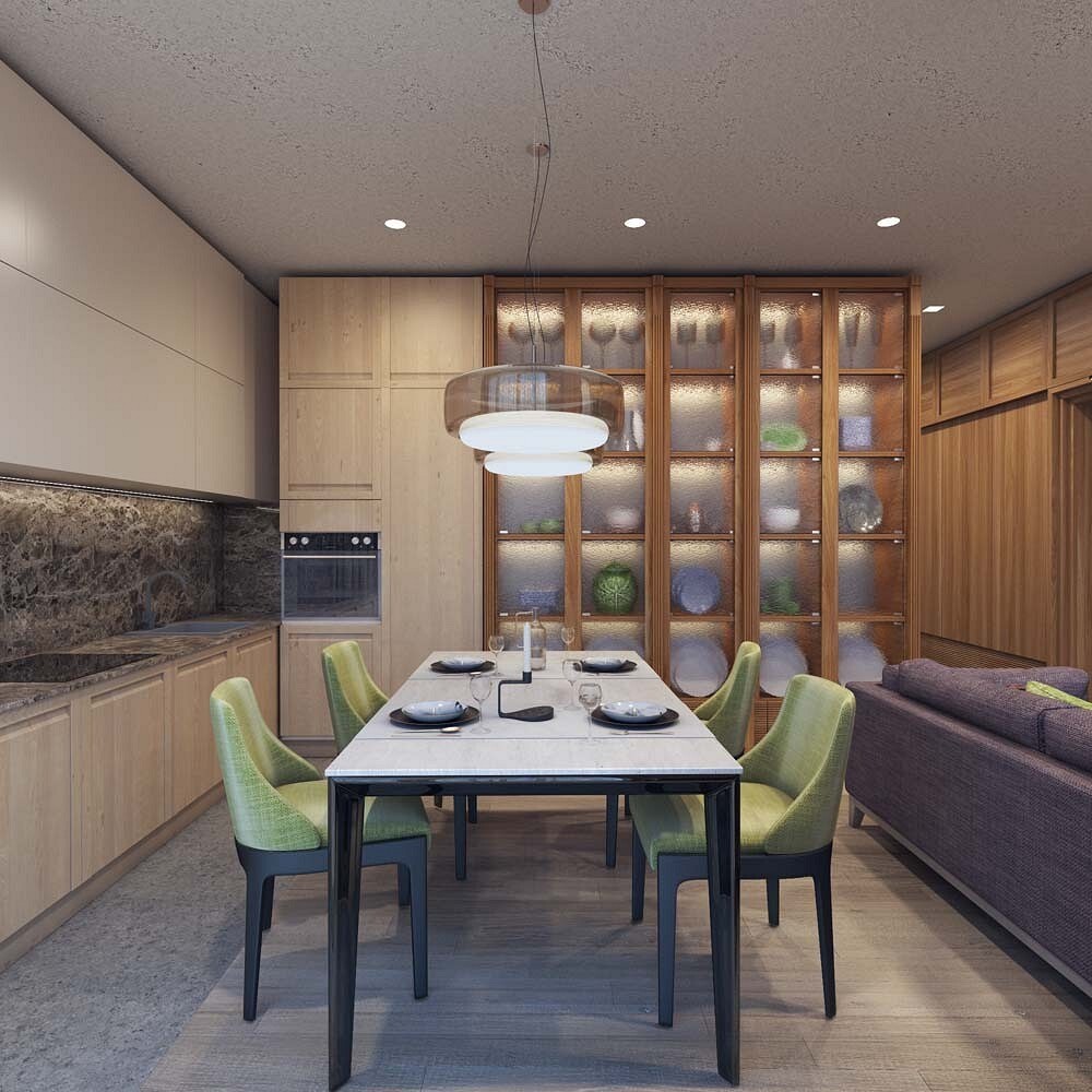

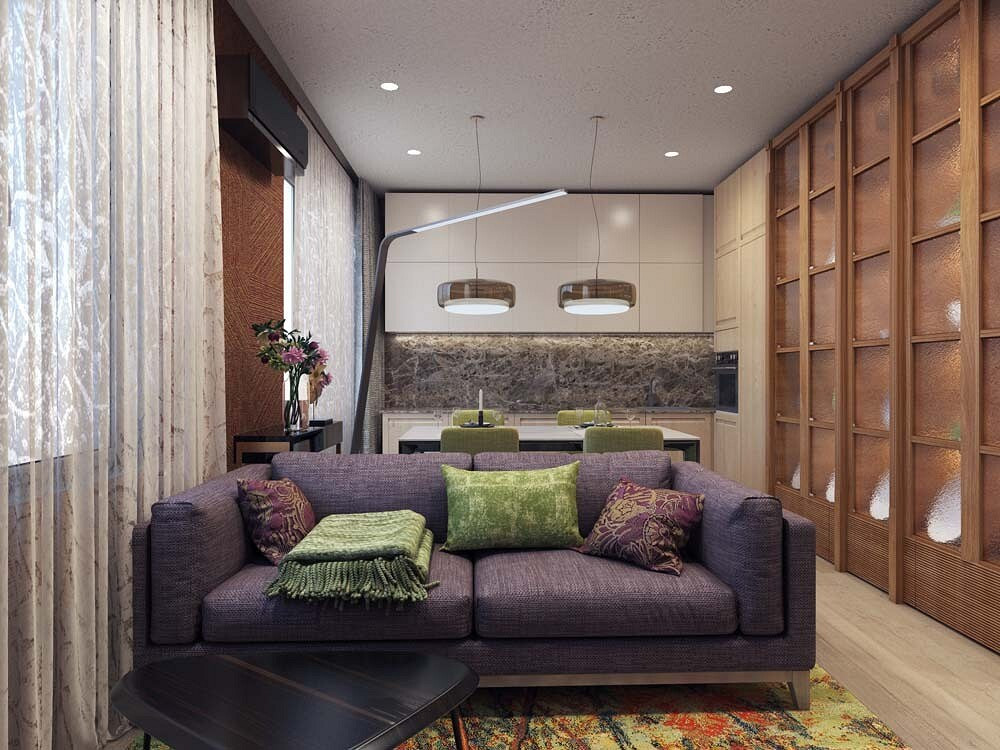

Кухня-гостиная со столовой
Зону приготовления и хранения пищи организуют по Г-образной схеме, при этом мокрые и грязные процессы сгруппируют в непосредственной близости от вентиляционного короба и сантехнического стояка, а также выделят облицовкой пола — более практичным керамическим покрытием. С зонами столовой и гостиной кухню объединят системой хранения — остеклёнными шкафами.Общее освещение столовой обеспечат светильники, встроенные в подшивной потолок, акцентное — подвесы и торшер. Интересный момент — подвесные модели могут освещать стол и потолок по отдельности. В первом случае они обеспечат местную подсветку, во втором — дополнят общий сценарий.

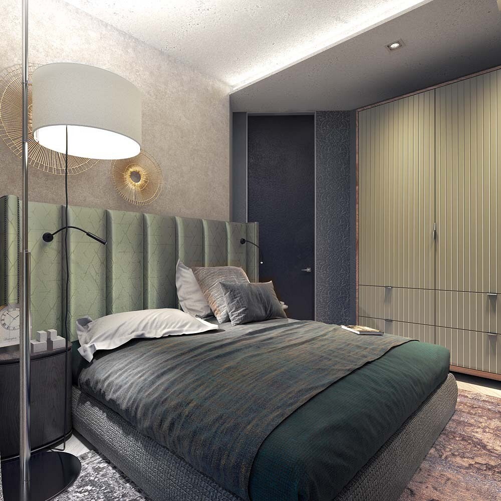

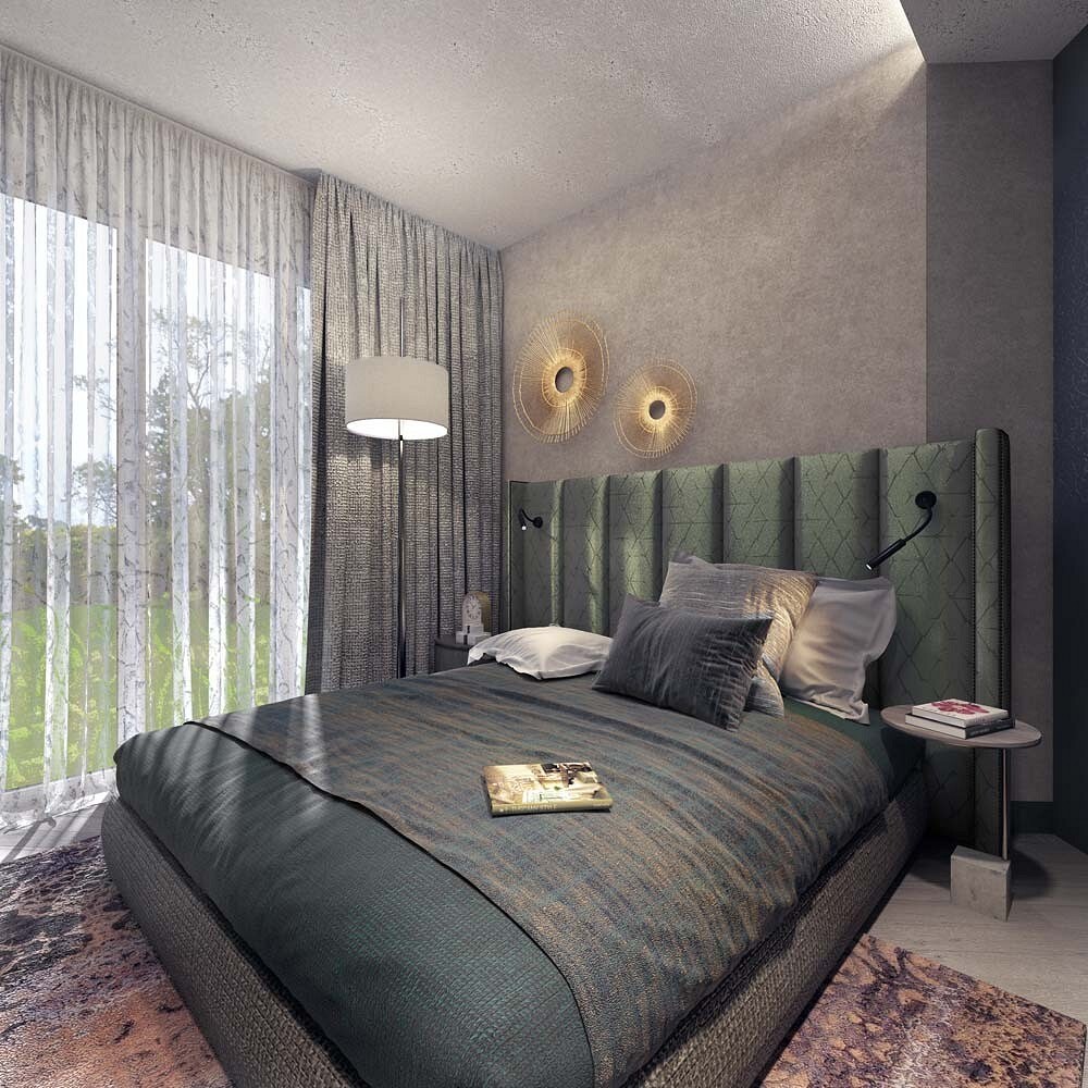

Чтобы визуально расширить пространство и упростить доступ на балкон, вместо предусмотренного застройщиком остекления установят две сдвижные светопрозрачные двери. Данное действие повлечёт за собой снос подоконного блока и монтаж встраиваемого в пол конвектора. Аналогичное решение реализуют и в кухне-гостиной, в обоих случаях это усложнит согласование проекта. Из-за неправильной геометрии в спальне откажутся от центрального потолочного светильника.

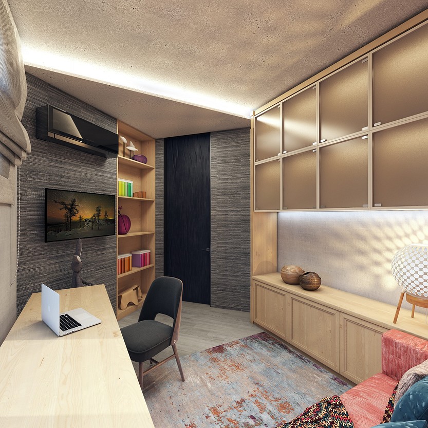

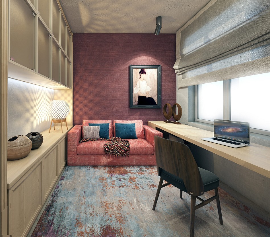

Гостевая комната
Комната будет совмещать сразу две функции: в обычное время служить кабинетом хозяину и регулярно — спальней приезжающему в гости внуку. Именно поэтому вместо кровати в помещении установят диван-трансформер. В нерабочее время столешница, которая протянется вдоль всей стены с окном, послужит прикроватной тумбочкой. Аналогичную роль сможет выполнять топ нижних секций системы хранения. Сами же нижние модули предполагается использовать для хранения постельного белья.
Диванную обивку, шторы, покрывала, подушки предполагается выбрать из бархата с жёстким ворсом либо из нарочито грубого суконного полотна, тюль — из полупрозрачного льна.

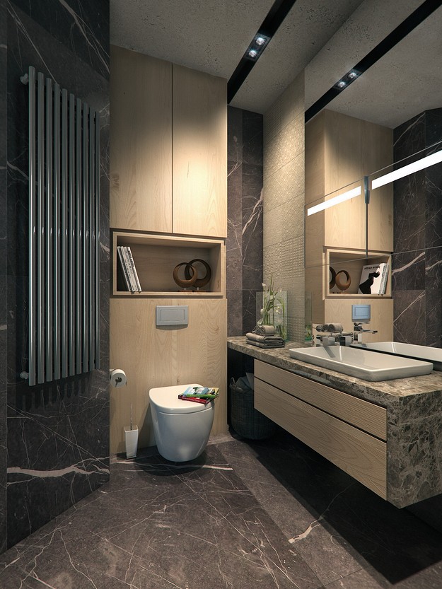

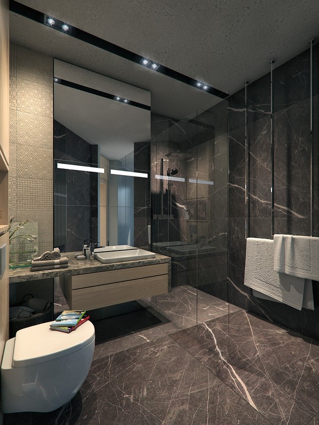

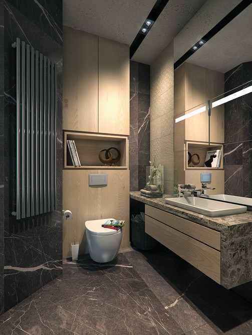

Санузел
Избежать визуального дробления стен и пола поможет крупноформатный ректифицированный керамогранит, напоминающий слэбы из натурального мрамора. Данное покрытие будет оптимально гармонировать с лаконичной сантехникой и простой по конфигурации обстановкой, например, позволит использовать мебельные модули с отделкой из светлого дубового шпона.
