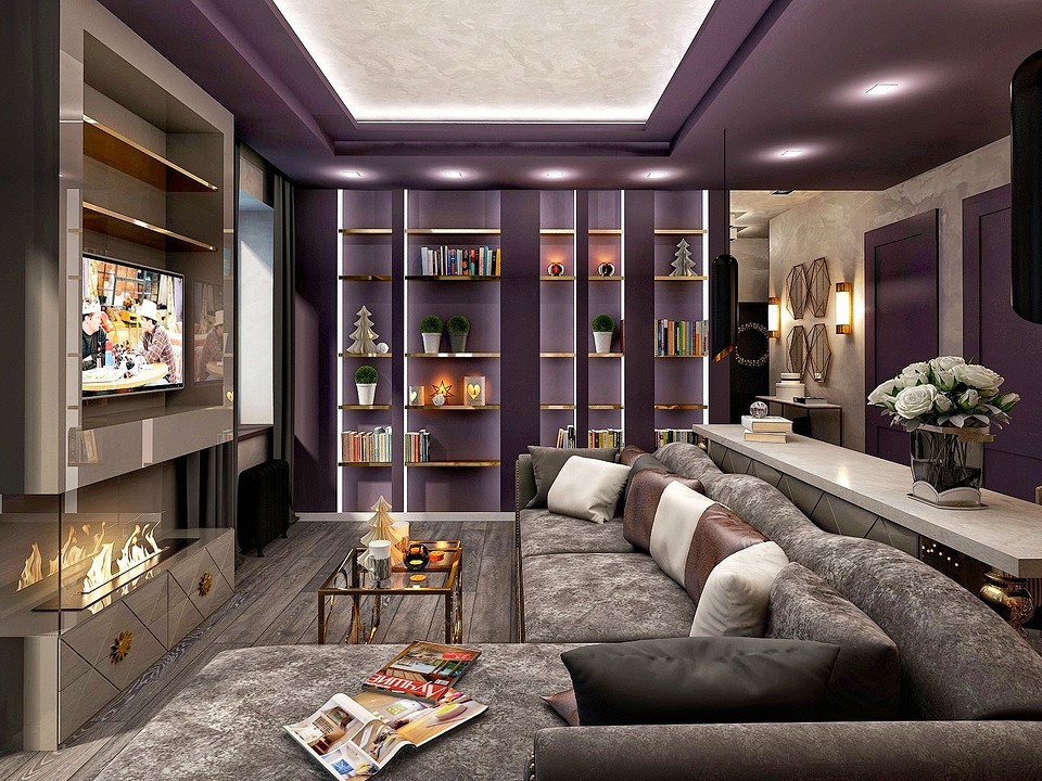

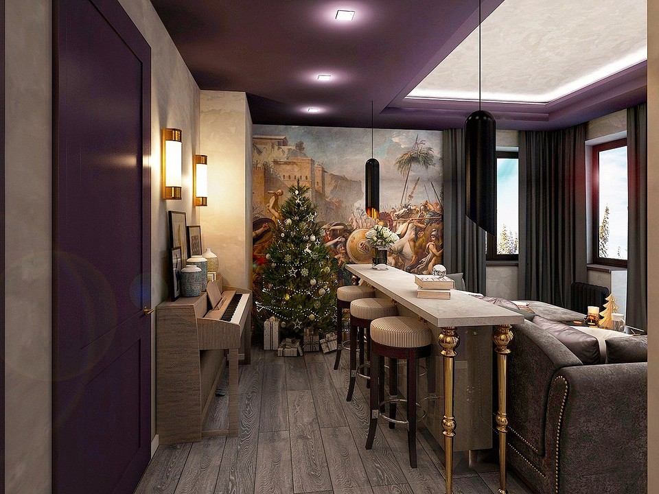

Гостиная
С помощью барной стойки помещение общего назначения поделят на две части. Зонирование акцентируют за счёт оформления потолка и светодиодной подсветки. Основную, репрезентативную зону образует угловой диван, ориентированный на телевизор и биокамин. В меньшей по площади части гостиной будет музицировать дочь — вдоль стены, отделяющей гардеробную, поместят пианино.
Чтобы различные cистемы хранения не превалировали над жилым пространством, их скроют в специальных нишах, устроенных в том числе и в гостиной
Стены и потолок покроют фиолетовой краской. С левой стороны, у окна, разместят фреску с историческим сюжетом. Она будет видна уже от входа в квартиру.

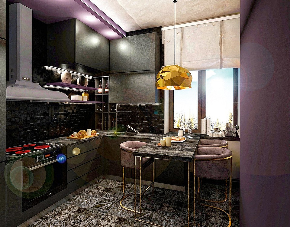

Кухня

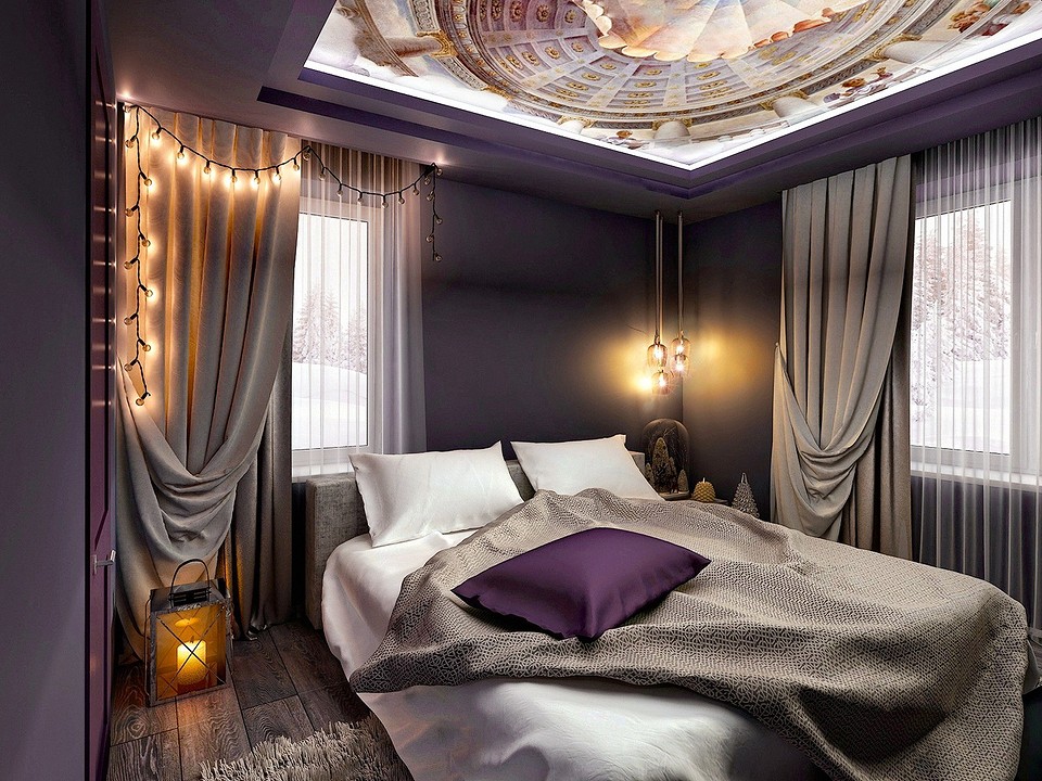

Во всей квартире, в том числе и в кухне, используют большое количество светодиодных лент. Их вмонтируют в подшивные потолки, а кроме того, применят для подсветки ниш. Немногочисленные традиционные подвесные светильники подсоединят к диммерам — регуляторам яркости освещения.

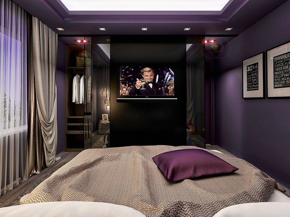

Основной (спальня) и вспомогательный (гардеробная) объёмы разделят стеклянными дверями. Неподвижную центральную часть конструкции используют для монтажа телевизора. Для надёжности её выполнят из пеноблоков, затем оштукатурят и покроют тёмной акриловой краской. Раздвижные перегородки изготовят из тонированного стекла.
Для оформления окон в спальне и гостиной выберут тёмную ткань, дополненную светонепроницаемой текстильной подкладкой блэкаут

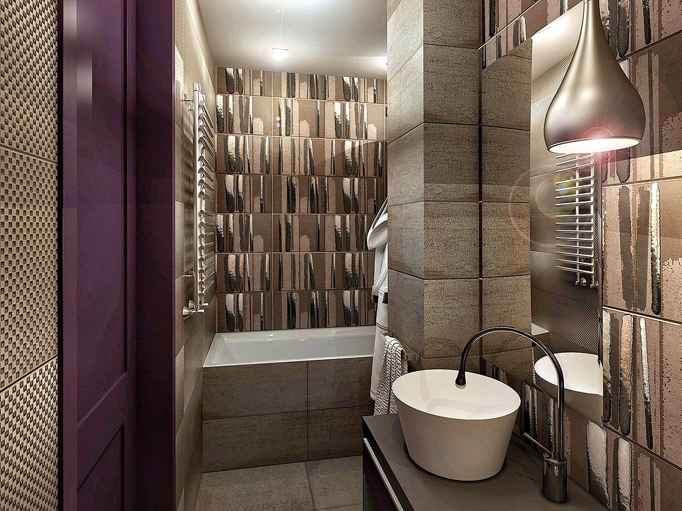

Ванная комната
Для облицовки основной площади стен в ванной используют однотонную плитку, но зоны умывальника и купели акцентируют необычными декорами с узором, который напоминает мазки краски, сделанные широкой кистью.

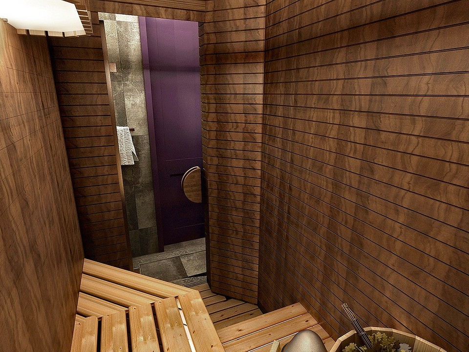

Санузел с сауной
Сообщающиеся помещения дополнят тамбуром, с входом непосредственно из спальни хозяина. Санузел невелик, и для его обустройства придётся применить компактную сантехнику, а тумбу под умывальник выполнить на заказ, по чертежам автора проекта.
