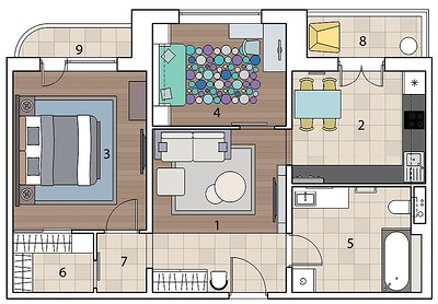

Проект ориентирован на семейную пару с ребёнком, для которых важно, чтобы типовая «двушка» чудесным образом превратилась в современное нестандартное жильё, спроектированное с учётом модных тенденций, включая использование экологически чистых материалов. В то же время интерьер должен быть по-домашнему уютным.
Все стены двухкомнатной квартиры — несущие (за исключением перегородки санузла и стены между комнатой и прихожей). Этот фактор, а также небольшая общая площадь не позволяли трансформировать пространство в трёхкомнатную квартиру, с изолированной детской, спальней родителей, зоной для совместного времяпрепровождения и приёма гостей.
Тем не менее автору проекта всё же удалось кардинально изменить планировку. Чтобы выкроить детскую для мальчика, центральную комнату предлагается разделить на две части, возведя стену из гипсокартона со звукоизоляцией и установив раздвижные двери. Помещение с окном будет отведено для сына. Для обустройства гостиной придётся пойти на компромисс, объединив её с прихожей.

Сильные стороны проекта |
Слабые стороны проекта |
Обустроены две спальни, и выделено место для гостиной. |
Гостиная не изолирована от входной зоны. |
| В просторной кухне предусмотрена большая рабочая зона Г-образной композиции. | Придётся усилить металлоконструкциями перенесённый проём, из-за демонтажа подоконного блока переместить радиатор отопления, а после расширения санузла выполнить гидроизоляцию. |
| Спроектирована вместительная двухсторонняя гардеробная, которой можно будет пользоваться из коридора и из спальни. | Расположение дивана не располагает к просмотру телевизора. |
| Площадь ванной увеличена. | |
| Утеплены лоджия и балкон. |

1. В какой комнате семья будет ежедневно собираться для общения, совместного просмотра телепередач и т.п.? Ни спальня родителей, ни «коридор-гостиная», ни кухня для этого явно не подходят.
2. Если в гости пришли бабушка с дедушкой (пусть даже одномоментно только с маминой или только с папиной стороны), куда их пригласить? Или им по очереди с внуком общаться? Или сидеть на пуфике рядом с вешалкой?
3. Если, по мнению автора проекта, квартира мала для конкретной семьи, зачем делать дорогостоящую и весьма спорную перепланировку?
4. По какой причине увеличили площадь санузла? Стул поставить?
5. На мой взгляд, слишком яркие (агрессивные) цвета в детской, их лучше использовать в меньшем объеме. Стеллаж будет захламлен всякой всячиной (т.к. другого места для хранения книжек-игрушек не предусмотрено), пыль со всех этих вещей протирать, стоя на кушетке – удовольствие сомнительное.
6. Спальное место ребенка можно и не размещать вплотную к батарее.
