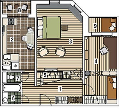

В наши дни древние культуры продолжают будоражить воображение творческого человека. Автору проекта довелось путешествовать по Северной Африке, где ее вдохновила местная экзотика. Так появилась идея этой квартиры для семьи из трех человек-супругов и сына-старшеклассника.
Дизайну интерьера присущи четкие контуры и прямые линии, характерные для египетского искусства. Всоответствии с выбранной концепцией многие предметы мебели предполагается сделать на заказ. Колористическая гамма-светлая, охристая, включающая теплые цвета (белый лотос, пустынный песок, а также кремовый, светло-ореховый и, наконец, зеленый, словно осока на берегу Нила). Ее дополняют черные вставки, используемые в отделке.
Почти все внутренние стены-несущие, что не позволяет существенно изменить планировку. Бльшую по площади комнату отводят под гостиную, а меньшую предназначают для подрастающего сына. Перегородки остаются на прежних местах, за одним исключением: часть стены между гостиной и прихожей сдвигают в сторону входной зоны. Благодаря этому площадь гостиной увеличивается, а в прихожей образуется ниша, где устраивают гардеробную. Кроме того, лоджия становится органичной частью жилого пространства.
Асимметричные очертания гардеробной делают окружающее пространство динамичным. Всоседствующей с ней прихожей на пол укладывают паркетную доску (однако она может быстро износиться от частой уборки в условиях входной зоны). Ванную и туалет решено не объединять, однако без некоторых изменений здесь не обойтись. Три близко расположенные двери, ведущие в туалет, ванную и кухню, создают неудобство. Поэтому дверь кухни делают раздвижной, а дверь ванной перемещают в сторону входной. Это позволяет установить ванну большего размера, которую размещают вдоль стены санузла. Над раковиной, где требуется дополнительное освещение, монтируют короб из ГКЛ с подсветкой.
Пространство комнаты не загромождено-количество мебели минимально. Так, обстановку гостиной-спальни составляют лишь кровать, два кресла, пуфик и компактный шкаф с антресолью у двери. Вдоль окон- столешница с шкафчиками, организующая пространство рабочей зоны. Под ней-ящики для вещей и полки для книг. Эта конструкция скрывает радиатор (но, к сожалению, препятствует равномерному распределению тепла). Вотделке фасадов мебели используют кованые вставки, придающие интерьеру изящество. На стены гостиной и спальни с помощью трафарета наносят египетские иероглифы, расположенные вертикальными полосами, что позволяет зрительно разделить эти зоны.
Вкухне множество стеклянных поверхностей: изящный стол-консоль, матовые фасады мебели, зеркальная полоса, занимающая 1/4 стены. Здесь П-образно размещают кухонную мебель, а плиту переносят к окну, ближе к выходу на лоджию. Холодильник встраивают в нишу у входа, за пределами мебельного фронта. ЖК-телевизор устанавливают рядом с вытяжкой (что может сократить срок его службы-панель должна находиться как можно дальше от плиты). "Фартук" кухни канареечно-желтого и ярко-голубого цветов на фоне бледно-лимонной стены делает помещение нарядным-это гармоничное цветовое решение столовой зоны, где часто собирается вся семья. На стене выкладывают стилизованную пирамиду из плитки.
Вкомнате сына тоже звучат этнические мотивы: потолок отделан бамбуковой соломкой, стоит «африканская» деревянная лавка. Преобладают теплые насыщенные тона: золотистый, коричневый и красной охры.
    Сильные стороны проекта:
  • несущие конструкции не затронуты
  • увеличение площади гостиной за счет коридора
  • создание гардеробной в прихожей
  • обустройство зон отдыха на лоджиях
  • экономия пространства благодаря раздвижной двери в кухне
  • демонтаж подоконных плит на лоджиях улучшает освещение
    Слабые стороны проекта:
  • совмещение функций гостиной и спальни
  • почти всю мебель делают на заказ
  • уменьшение теплоотдачи радиатора, закрытого мебельной конструкцией

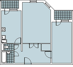

Четыре дизайн-проекта квартир в панельном доме серии П-55МКонцепция: сохранение первоначальной планировки, зонирование комнаты мебелью Четыре дизайн-проекта квартир в панельном доме серии П-55МПлан до переустройства Четыре дизайн-проекта квартир в панельном доме серии П-55МПлан после переустройства

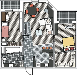

Черно-белый дуэт

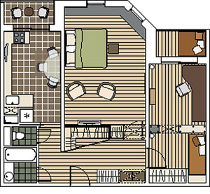

Проект предназначен для семьи из трех человек: родителей и сына-подростка. Предлагаемая перепланировка призвана увеличить жилую площадь и реорганизовать пространство. Теперь в квартире не две, а три полноценные комнаты: гостиная, спальня и детская.
Перегородку между прихожей и большей комнатой сносят, и в результате возникает объединенное пространство, разделенное на зоны прихожей, кухни, гостиной и рабочего уголка. Ванную и туалет объединяют и расширяют-перегородка нового санузла сдвинута в сторону прихожей и расположена вровень со стеной детской. Часть площади спальни (примерно 1/4) отделяют стенкой из пазогребневых блоков и устраивают там гардеробную. На месте кухни создают детскую, а кухонное оборудование переносят в прихожую (это возможно, если в квартире электрическая плита, а не газовая).
Дверные проемы закладывают и прорубают новые в несущих стенах спальни и детской-эти комнаты теперь сообщаются с гостиной. Изолированными остаются только спальня, детская и ванная, а пространство общественной зоны становится единым, что делает квартиру своего рода студией. Цветовое решение строится на контрасте черного и белого. Чтобы смягчить противостояние этих цветов, вводят несколько ярких акцентов: красный в гостиной, желтый в спальне, розовый в ванной. Винтерьере используют прием пересечения диагональных линий для создания динамичных композиций. Так, диван и объемные конструкции, напоминающие "русты", в гостиной, кровать в спальне не примыкают вплотную к стене, а несколько отодвинуты от нее и повернуты на небольшой угол. Аполоса из керамогранита на полу по диагонали пересекает студийное пространство от прихожей до обеденного стола в гостиной, нарушая визуальные границы зон.
Зону кухни поднимают на подиум высотой 150мм, чтобы отделить ее от гостиной и проложить в полу коммуникации. Кухня небольшая, компактная-этому во многом способствует П-образный мебельный фронт с черными лакированными фасадами и алюминиевым «фартуком», обращенный к гостиной. Яркими акцентами служат красные барные стулья и алые крестообразные светильники над стойкой.
Вгостиной конструкции из ГКЛ, отделанные шпоном венге, выполнены таким образом, что образуют декоративную нишу с зеркалом и нишу с встроенным аквариумом. Перед ними-низкий угловой диван, а напротив-поворотная телевизионная стойка, отделанная шпоном дуба, тонированным под венге, со стеклянными полками для аппаратуры и отсеками для дисков. Над раскладным обеденным столом у окна-светильник в форме черного стеклянного куба. Сиденья стульев обтянуты красной кожей в тон одной из диванных подушек. Паркетная доска из выбеленного дуба создает нейтральный фон для черно-белых контрастов.
Вспальне устанавливают кровать с массивным основанием, облицованным шпоном венге. Рядом с ней сооружают объемные, треугольные в плане конструкции-почти такие же, как в гостиной, только не черные, а золотисто-коричневого цвета. Набор мебели для спальни-комод, прикроватная тумба, над ней зеркало в широкой раме и стойка для телевизора.
Решение детской традиционно: ее разделяют на рабочую и спальную зоны. Внишу, образованную стеной гостиной и венткоробом, встраивают шкаф. Обстановку составляют стеллаж, кровать, рабочий стол, кресло и две настенные полки для книг. Контраст холодного (стены) и теплого (текстиль, кресло, стеллаж) цветов создает в комнате атмосферу бодрости. На примыкающей лоджии обустраивают уголок для занятий спортом.
Стены санузла возводят из пазогребневых плит. Ванну и унитаз меняют местами. Черные предметы-рама зеркала, столешница и тумба- эффектно выделяются на фоне белой глянцевой плитки с декоративной вставкой (изображение розовых деревьев на фоне голубого неба).
  • увеличение жилой площади на 6,6м2
  • «двушка» становится трехкомнатной квартирой-студией за счет переноса кухни на место прихожей
  • расширение ванной комнаты
  • демонтаж подоконного блока на лоджии позволяет улучшить инсоляцию примыкающей спальни. Обустройство будуара на утепленной лоджии
  • устройство большой гардеробной при спальне родителей
  • прихожая получает естественное освещение
  • устройство проемов в несущих стенах (их не разрешают делать в квартирах ниже 7-го этажа)
  • соседство кухни с прихожей
  • небольшая прихожая не изолирована от общего пространства квартиры
  • перенос кухни на территорию прихожей требует подвода коммуникаций и, следовательно, возведения подиума
  • недостаточное естественное освещение и вентиляция в кухне
