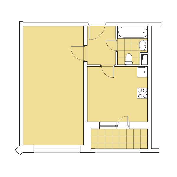

Мы представляем проекты одно- и двухкомнатной квартир в доме серии И-1724, к которой уже обращались в

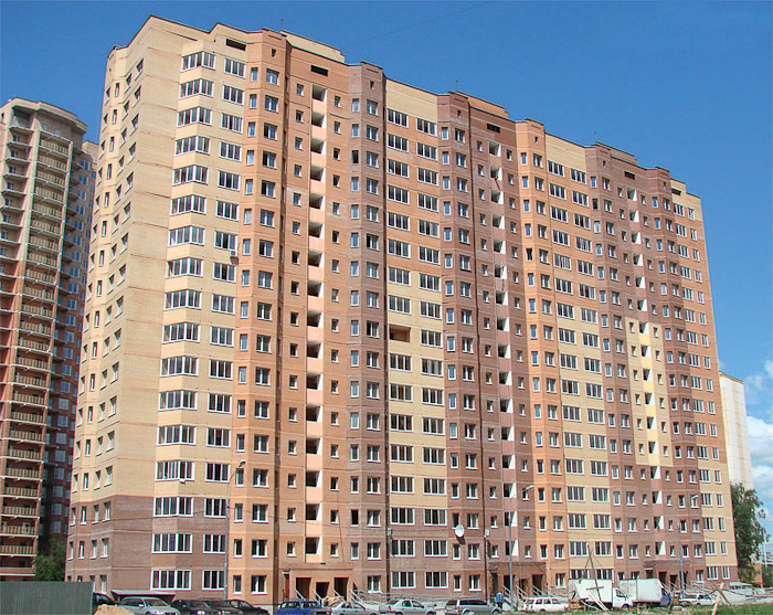

"ИВД", 2010, №5. Взданиях различной высоты (9-17 этажей) есть одно-, двух-, трех- и четырехкомнатные квартиры разной конфигурации. Наружные стены- кирпичные многослойные с тепло- и гидроизоляцией, внутренние стены и перегородки выполнены из железобетонных панелей, что ограничивает возможности перепланировки. Во всех квартирах есть эркеры, лоджии и балконы, в "однушках"- только лоджии.
Четыре дизайн-проекта квартир в панельном доме серии И-1724

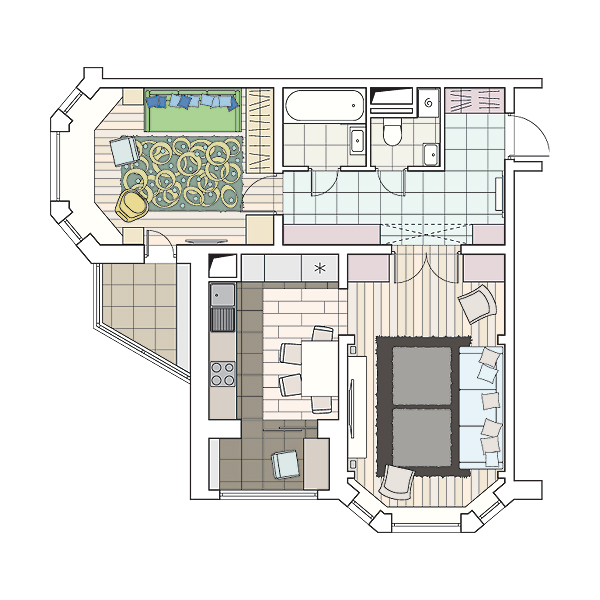

Маленькая Франция
Проект рассчитан на супружескую пару с девятилетней дочерью. Предполагается, что семья путешествовала по Франции и была очарована красотой этой страны. Поэтому для оформления квартиры выбирают стиль, ассоциирующийся с французской стариной, и дополняют его современными элементами.
Концепция проекта:
создание в небольшой городской квартире интерьера, напоминающего обстановку уютного французского дома.
Практически все стены несущие, поэтому автор проекта выполняет минимальную перепланировку. Ванную и туалет объединяют, а перегородку, отделяющую вновь образованную "влажную" зону от коридора, сдвигают в сторону последнего на 54см. Поскольку коридор сужается, приходится переносить дверной проем в меньшей комнате, отведенной под детскую. Площадь ванной комнаты увеличивается, и в ней устанавливают стиральную и сушильную машины, а также предусматривают большую полку для хозяйственных принадлежностей и бытовой химии. Здесь есть место и для просторной (15001500мм) угловой купели "Империал" (Bas, Россия) с гидромассажем. Над ней автор проекта размещает конструкцию из влагостойкого ГКЛ и натяжной потолок с подсветкой "звездное небо". За одной из декоративных колонн, облицованных мозаичной растяжкой, скрыты стеклянные полочки для банных аксессуаров. Напротив ванны- умывальник со столешницей из искусственного камня, над которым прикрепляют зеркало, оформленное в раму из мозаики.
Вдетской благодаря переносу дверного проема появляется возможность установить большую угловую мебельную композицию и тем самым освободить центр комнаты и пространство у окна. Изголовье кровати находится в небольшой нише, образуемой высокими шкафами. Эркер оформляют в французском стиле: украшают ламбрекенами и драпируют шторой из полупрозрачной органзы. На пол укладывают художественный паркет с инкрустацией в виде белой лилии (во Франции этот цветок некогда символизировал королевскую власть).
Вбольшей комнате при помощи перегородки из пеноблоков с широким проемом (по бокам его устраивают полочки для коллекции фарфора и привезенных из Европы сувениров) выделяют гостевую зону и спальню. Последняя может также служить мини-кабинетом. Почти всю нишу слева от входа занимает массивный диван с классическими полукруглыми подлокотниками. Напротив- мебельная композиция с открытыми и закрытыми полками и шкафчиками, "обрамляющая" телевизор на стене. Одну из стен в гостевой зоне оклеивают обоями Panoramiques (De Gournay, Великобритания). Изображенный на них пасторальный пейзаж позволяет нам мысленно перенестись в XVIIIв. Гостиную оформляют в пастельных тонах, помогающих создать уютную, расслабляющую атмосферу. Вся мебель, устанавливаемая по периметру помещения, светлая- цвета слоновой кости. Благодаря этому комната, в которой не так много свободного пространства, не кажется слишком тесной.
Во второй части комнаты устанавливают откидную кровать, убираемую в шкаф глубиной всего 45см, что позволяет днем использовать спальню как рабочую зону. Здесь предусмотрен секретер с многочисленными полками, ящичками и выдвижной столешницей для ноутбука, изготовленный по образцам мебели эпохи ЛюдовикаXVI, но из современных материалов. Светло-зеленые обои York Wallcoverings (США) способствуют релаксации. Изголовье ложа украшает фреска «Аплико» (Россия), которую можно увидеть, только когда кровать опускают.
Мебель в кухне, как и в гостиной, расставляют по периметру помещения. Слева от окна размещают угловые полки, а справа вдоль всей стены устанавливают кухонный комплект. Холодильник встраивают в шкаф. Устены напротив рабочей зоны находится обеденная группа со столиком на четыре персоны. Основным источником света в кухне служит L-образный витраж-светильник на одной из стен и потолке. Высота напольных и навесных модулей одинакова- 90см. Вверху мебельную композицию увенчивает классический трехчастный карниз. «Фартук» облицовывают глянцевой плиткой, поблескивающей в лучах подсветки под вытяжкой и шкафчиками. Фасады, изготовленные из современных материалов, искусственно состаривают методом патинирования, и благодаря этому возникают ассоциации с далеким прошлым. Окно драпируют шторами из легкой, почти невесомой ткани теплых оттенков, соответствующих цветовой гамме интерьера.
Прихожую, выполненную в светло-бежевых тонах, освещают встроенные в потолок светильники с хрустальными подвесками. Зеркальные дверцы шкафов-купе, в которых помещаются вся верхняя одежда, обувь и немало других вещей, украшены пескоструйным рисунком. Обилие отражений как бы удваивает небольшое помещение. Стены покрывают декоративной штукатуркой Valpaint (Италия) с перламутровым отливом.
Сильные стороны проекта:
увеличение площади ванной
зонирование большой комнаты на спальню и гостиную позволяет превратить «двушку» в «трешку»
Слабые стороны проекта:
совмещенный санузел для семьи из трех человек
перенос дверного проема в несущей стене потребует согласования и дополнительного усиления нового проема
слабая звукоизоляция зоны спальни
объем одной из комнат визуально сократился, поскольку ее разделили на две зоны и понизили потолок, смонтировав витраж-светильник
в центре кухни из-за установки витража-светильника высота потолка уменьшилась до 2,42 м
