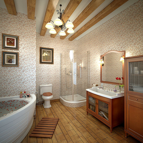

Просторный хозяйский санузел образуется за счет совмещения ванной комнаты и туалета, а также присоединения части коридора. Это исключает сложную проблему выбора между ванной и душевой кабиной: здесь нашлось место для обеих. Подобная комбинация представляет собой синтез деревенского уюта и современных удобств, служащих непременной составляющей современного загородного жилища. Для оформления хозяйского санузла выбирают мозаику теплых золотисто-коричневых тонов. Гостевой санузел расширяют до образования неглубокой ниши, ее незначительное пространство используют для маленькой раковины. Вотличие от хозяйского санузла здесь из-за малой площади не предполагается декорирование потолка фальшбалками.

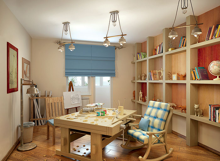

Комнату с выходом на лоджию отводят под мастерскую: глава семьи занимается живописью и резьбой по дереву. Поэтому здесь стоят мольберт и верстак, а в центре- большой стол для эскизов. Это помещение может также играть роль библиотеки: стеллажи для книг, подобно сотам, занимают всю стену, а в кресле-качалке можно спокойно почитать или отдохнуть, сделав перерыв в работе. Монотонность ниш стеллажа удается преодолеть благодаря применению разных пород дерева.

- устройство хозяйского санузла и увеличение его площади, установка в нем большой ванны, душевой кабины и стиральной машины

- отдельная комната отведена под мастерскую

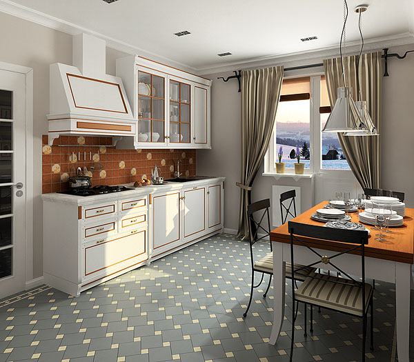

Плита и духовка, выполненные в виде деревенской печки, и вытяжка, скрытая кладкой из искусственного кирпича, олицетворяют домашний очаг

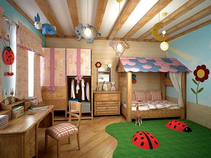

Особый колорит интерьеру придает кровать-беседка, покрытая пластиковой черепицей. О
возрасте девочки говорят подвесные светильники в виде солнца, луны и различных животных
Чтобы облик интерьера стал более цельным и было легче контролировать времяпрепро-
вождение ребенка, телевизор помещен в шкаф, и родители могут запереть дверцы на ключ

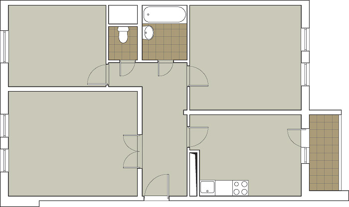

План до переустройства

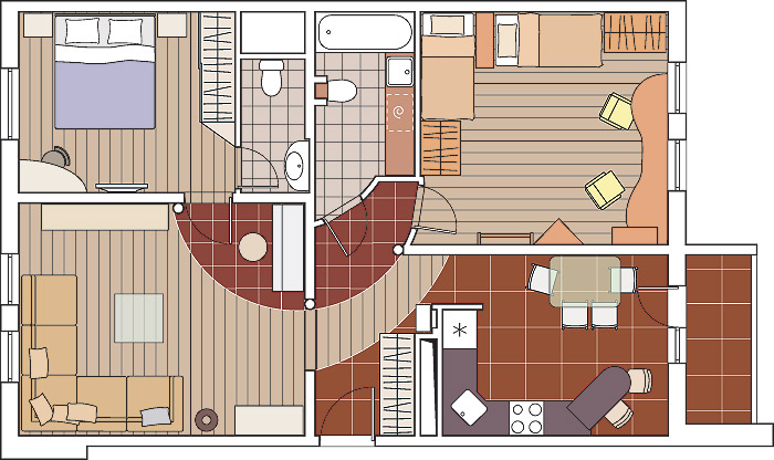

План после переустройства

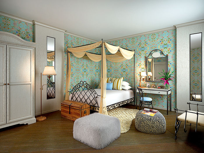

Убранство спальни отвечает стилистике других комнат, хотя здесь присутствуют классические элементы, то есть интерьер усложнен.
Вспальне кровать планируется расположить посередине комнаты у окна. Однако если квартира находится на первом этаже и рядом- другой дом, то от такого необычного решения лучше отказаться. Вместо ковра используют циновки из сизаля (натурального волокна) с неровной грубоватой поверхностью, гармонирующие с выбранной стилистикой.

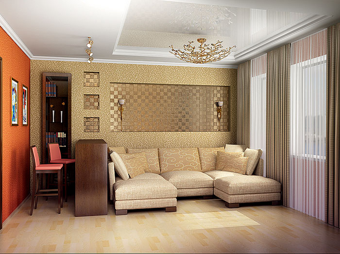

Под гостиную отводят не самую большую комнату в квартире. Обстановку ее составляют барная стойка с высокими стульями, диван с откатными пуфами, домашний кинотеатр и два узких навесных шкафа-витрины. Напротив "телевизионной"- диванная зона; обе они выделены неглубокими нишами, которые декорируют крупной золотой мозаикой. Чтобы света для чтения было достаточно, люстру подвешивают не посередине комнаты, а над диваном. Ее форма достаточно органична и напоминает переплетенные ветви, покрытые золотым "инеем". Вгипсокартонном потолке делают прямоугольное углубление с зеркальным натяжным потолком, в котором отражается люстра, что усиливает ее блеск. Дополнительное освещение обеспечивает группа поворотных светильников над барной стойкой.

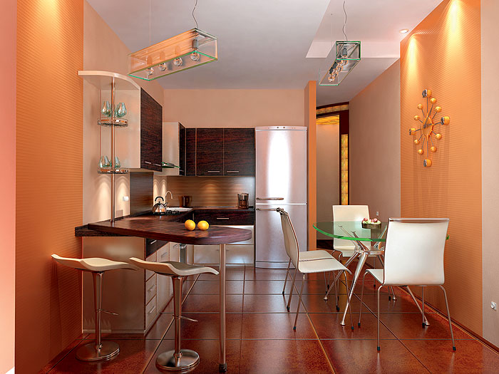

Вкухне мебель конфигурирована в форме незавершенной буквы «П», выступающей на середину комнаты. Такое смелое и неожиданное решение существенно облегчает труд хозяйки, поскольку все необходимое у нее всегда находится под рукой. Варочная панель размещена в выдвинутой в центр части мебельной композиции, к которой по диагонали примыкает полукруглая столешница. Потолок украшает искусно сделанный витраж с зеленоватым растительным орнаментом, прикрывающий встроенные в гипсокартонную потолочную конструкцию светильники.

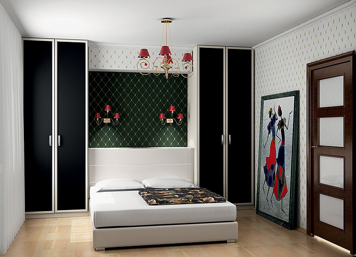

Вспальне вместо традиционных тумбочек у изголовья по обе стороны кровати возвышаются два черно-белых платяных шкафа до потолка. Изголовье представляет собой белоснежный мягкий пуф. Ниша, образованная шкафами, декорирована темно-зелеными текстильными обоями с ромбовидным узором. Внишу вмонтированы бра- точная копия люстры на потолке. Стены оклеены светлыми обоями. Строгую монохромную черно-белую гамму оживляют красные акценты- плафоны светильников и детали картины.

- ради создания двух незначительных ниш приходится зашивать стены в гостиной, и помещение уменьшается, при этом его пространство решено без дизайнерских изысков

Атрибут современного интерьера- барная стойка, без которой немыслим прием гостей
Картина слишком велика, чтобы висеть на стене, и поэтому прислонена к ней. Но это еще и дизайнерский ход: благодаря белому фону полотна, сливающемуся с обоями, кажется, что изображенные на нем в полный рост африканские женщины танцуют в комнате. Это вносит элемент динамики в симметричную композицию и статичный образ интерьера родительской спальни
Мода на комбинацию натяжных потолков с гипсокартоном проходит. Тем не менее дизайнер обращается к такому сочетанию, поскольку зеркальное покрытие гармонирует с блестящими золотистыми поверхностями комнаты, и это придает интерьеру изысканность
Цветовая гамма кухни монохромна и включает два близких цвета: кремовый и молочно-белый. Витраж и мозаика
- единственные яркие цветовые пятна

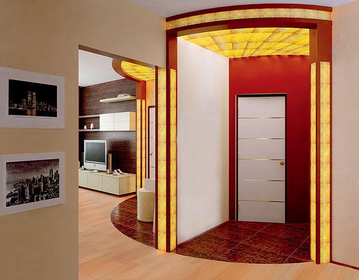

Солнечный оникс
Концепция: жесткую структуру квартиры меняют и делают более динамичной, добавляя архитектурный элемент полукруглой формы, объединяющий гостиную, прихожую и кухню. Спомощью этого элемента также организуют репрезентативную зону.
Проект предлагается семье из четырех человек: супружеской паре с двумя сыновьями-школьниками. Все они- люди творческие: родители- музыканты, а дети рисуют и увлекаются спортом. Особенность проекта- выделение в гостиной обособленной зоны с фортепиано для занятий музыкой. Она становится композиционным и общественным центром квартиры, где собирается вся семья. Перегородки, отделяющие прихожую от кухни и детской, сносят. Новую перегородку между прихожей и кухней толщиной 25см возводят из ГКЛ. Со стороны коридора устраивают небольшую декоративную нишу, а со стороны кухни в образовавшийся простенок устанавливают холодильник. Вприхожей оборудуют шкаф-купе с зеркальными дверцами. На полу- керамогранит, как в гостиной. Стены покрывают нежно-желтой краской.
Плавные линии керамогранитного овала на полу направляют взгляд в гостиную- сердце дома. Здесь можно играть с освещением, включая или подсветку потолочного круга, или россыпь янтарных светильников на потолке, или настенные бра над диваном.
Встене между гостиной и спальней делают дверной проем, и в спальню теперь можно пройти только через гостиную. Обитель сна решена в темно-бордовых тонах. Еще одна дверь в спальне ведет в изолированный санузел рядом с ней. Площадь его увеличена за счет прихожей. Здесь есть умывальник, унитаз с гигиеническим душем, шкафчики для мелочей, гардероб, а у окна- консольный столик с зеркалом. Ванную также расширяют за счет прихожей. После возведения новой скругленной стены из влагостойких ГКЛ помещение становится просторнее, и здесь размещают унитаз и стиральную машину. Купель остается на прежнем месте, а раковину переносят к стене, противоположной унитазу, и устанавливают на большую столешницу. Пол, стены и стенки купели облицовывают плиткой кремового цвета. Рядом с ванной сооружают еще одну скругленную стену из ГКЛ, которая завершает центральную круговую композицию и направляет взгляд в детскую. Детская рассчитана на двух мальчиков и включает спальную, рабочую и игровую зоны. Возле окон- столы с книжными стеллажами. Большая территория комнаты предназначена для активного отдыха. Спальный уголок ограничен двумя платяными шкафами. Кровати детей разделены легкой деревянной конструкцией для книг и игрушек. Колористическое решение строится на использовании разных оттенков желтого. Вкухне выделяют рабочую и обеденную зоны. Здесь предусмотрены и традиционный стол для завтраков, и дополнительное место, где можно быстро перекусить: в обеденной зоне устанавливают стол со стеклянной столешницей, а к кухонному фронту приставлена поворотная столешница барной стойки.
Сильные стороны проекта:
- создание динамичного и пластичного пространства при жесткой планировке
- увеличение площади санузла и ванной, позволяющее установить дополнительное оборудование
- непосредственно при спальне расположен изолированный санузел с умывальником и гигиеническим душем
- поворотная столешница барной стойки позволяет сэкономить площадь кухни и увеличить число посадочных мест
Слабые стороны проекта:
- устройство дверного проема в несущей стене между гостиной и спальней (разрешено только на верхних этажах дома)
- расширение ванной за счет прихожей потребует согласования и гидроизолирования этого участка
- проход в спальню возможен лишь через гостиную
