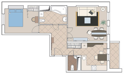

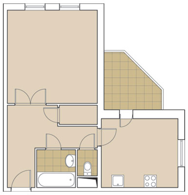

Сильные стороны проекта:
  • более просторные прихожая и коридор
  • обустройство стационарного рабочего уголка в гостиной
  • место для отдыха гостей и хозяев в кухне
  • благодаря перенесенному дверному проему гостиная не просматривается из прихожей
Слабые стороны проекта:
  • предусмотрено мало места для хранения вещей
  • необходимость гидроизоляции части коридора при расширении душевой
Планировка, которую предлагают авторы, сделает жилье удобным не только для хозяев- молодых энергичных супругов, но и для их многочисленных домашних питомцев. Впросторном холле найдется место для собаки, в кухне поселятся канарейки, а в гостиной- игуана. Интерьер квартиры современный и динамичный. Ритм движения задает разноцветный диагональный рисунок напольного покрытия. Вкухне это керамическая плитка, а в прихожей и комнате- линолеум (дизайн-плитка). Узор пола как бы отражается на потолке, где его декоративное действие усилено объемными цветными элементами- квадратными панелями из гипсокартона. Крупные квадраты и прямоугольники, развернутые под углом 45 по отношению к стенам, видоизменяют привычный для глаз прямоугольный объем. Воформлении активно используются насыщенные цвета- темно-голубой, золотисто-желтый и терракотовый.
"Живые уголки" (террариум с игуаной и клетка с канарейкой) смягчат подчеркнуто урбанистический дизайн квартиры. Один угол ванной комнаты будет скошен на 45. Но площадь ее практически не уменьшится, так как другая стена выдвинется в коридор на 40см. Оставив часть перегородки, за которой спрячется унитаз, ванную объединят с туалетом. Вместо ванны предлагается установить душевую кабину, за счет чего помещение будет казаться еще больше. Вотделке душевой приглушенный желтый цвет (пол, стены до бордюра) будет сочетаться с белым (сантехника, стены, потолок).
Срезав угол душевой, коридор удастся превратить в просторный холл. Внем теперь можно поставить вместительный шкаф для верхней одежды. Ав прихожей слева от входа в квартиру будет располагаться вешалка, рядом с которой предусмотрено место для банкетки.
Дверь в гостиную-спальню будет перенесена- для этого в перегородке придется сделать новый проем. Он переместится ближе к кухне, что сократит маршрут из гостиной в это помещение. Такое расположение удобно еще и потому, что жилая комната не будет просматриваться от входа в квартиру.
Отом, что гостиная ночью превращается в спальню, догадаться будет невозможно. Ее обстановка очень лаконична, ничего интимного- угловой диван-трансформер, корпусная мебель простых форм, рабочий стол и П-образный шкаф с антресолью, обрамляющий стену. Часть шкафа состоит из открытых книжных полок, а на закрытых антресолях и в шкафчиках можно держать постельные принадлежности и одежду. Глубина шкафа- всего 30см, так что недостаток полноценных мест для хранения здесь очень ощущается. Вгостиной удачно сочетаются различные оттенки голубого (напольное покрытие, часть стен и потолка, дверцы антресолей и шкафчиков) и светло-золотистый цвет дерева (корпусная мебель, обивка дивана).
Кухню предполагается оформить почти в такой же цветовой гамме, как гостиную, но фасады гарнитура будут покрыты шпоном вишни. Вэтом помещении найдется место для маленького диванчика, что позволит использовать его и как гостевую комнату.

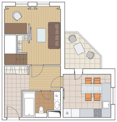

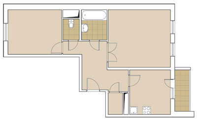

  • спланирован удобный спальный уголок для ребенка
  • предусмотрено пространство для мини-кабинета в гостиной
  • много мест для хранения вещей: гардеробная, ящики в подступенках
  • в детском уголке недостаточно света, и он расположен недалеко от телевизора
  • совмещенный санузел для семьи из трех человек
  • плита и мойка находятся очень близко друг от друга
Небольшая уютная квартира предназначена для молодой семейной пары с дочерью дошкольного возраста. Семья пока не может позволить себе приобрести жилье большей площади, поэтому первое время придется в чем-то себя ограничивать и выкраивать достойное жизненное пространство на имеющейся территории. Аэто значит, что в единственной комнате должны разместиться две спальни (родителей и ребенка), рабочее место и гостиная. Жилище отличается современным дизайном без ярко выраженной стилевой принадлежности.
Прихожую визуально изолируют от гостиной, перенеся дверной проем из угла в центр стены. Врезультате комната не будет просматриваться от входной зоны, которую, в свою очередь, не придется пересекать, чтобы попасть в ванную (это нежелательно с точки зрения гигиены). Для верхней одежды в прихожей предусмотрен встроенный шкаф.
Ванную комнату и туалет объединят, что даст возможность свободно расставить всю сантехнику и разместить стиральную машину под столешницей умывальника. Подвесной унитаз, смонтированный на системе инсталляции, дополнит гигиенический душ, позволяющий использовать его в качестве биде. Ванна оборудована раздвижной перегородкой-"шторкой" из ударопрочного стекла. Вотделке этого помещения сочетается керамическая плитка белого и медового цветов.
Вкухне будут применены нестандартные пластические решения. Подстолье обеденного стола выполнят в виде массивной, плавно изогнутой пластины. На ней- столешница из ударопрочного молочного стекла. Фасад кухонного гарнитура по высоте достигнет потолка и частично протянется вдоль стены с окном. Рабочая (у окна) и обеденная зоны образуют единую композицию. Благодаря использованию разных оттенков охры удастся привнести в интерьер «солнечное» настроение, создать в кухне позитивную атмосферу.
Жилая комната совместит функции гостиной, родительской и детской спален, гардероба и кабинета. Центральным элементом интерьера станет перегородка сложной формы. Она поделит помещение на две разные по площади зоны. Бо/льшая часть- это гостиная, которая ночью будет служить спальней супругов. Вней установят диван-кровать, напротив которого, на фронтальной плоскости перегородки, разместится телевизионная панель, а рядом с диваном- стол-трансформер. Его высоту и размер столешницы можно менять, превращая журнальный стол в обеденный. Впростенке между окнами оборудуют стеллаж для книг и сувениров.
За перегородкой, на "втором этаже", скрывается детская кровать (под ней устроят гардеробную), к которой ведут ступени с подсветкой. Вподступенках будут сделаны ящики, где можно хранить детские вещи и игрушки. Лестница- это ступенчатый комод, где каждая проступь- крышка ящика на петлях.
На "первом этаже" со стороны окна перегородка образует нишу для письменного стола- это кабинет. Возможно, кабинет и «детскую», «задвинутую» в темный угол, лучше было бы поменять местами, поскольку для психологического комфорта ребенка очень важно полноценное естественное освещение.
Интерьер гостиной выдержан в бежево-коричневой цветовой гамме: стены- сливочного оттенка, паркет- золотистый, обивка дивана и тонированные ступени лестницы- темный орех.
