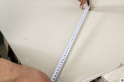

Двухуровневый потолок и конструкцию, выступающую из стены и потолка, выполнили из гипсокартона- одного из самых востребованных в современном ремонте материалов. Гипсокартонный лист (ГКЛ), а также влагостойкий гипсокартонный лист (ГКЛВ) для помещений с повышенной влажностью позволяют сооружать конструкции по "сухой" технологии, то есть без применения смесей на водной основе. Это дает возможность существенно сократить сроки проведения работ, избавляет от трудоемких и многоэтапных процессов оштукатуривания и выравнивания поверхностей. Немаловажно также, что гипсокартон производят из экологически чистых компонентов- гипса и картона.
Сначала в соответствии с чертежами архитектора на потолок и стены нанесли контуры выступающих элементов. Потом из металлических профилей сделали нужной формы каркасы. Кпотолку их крепили анкерными болтами, к стенам- саморезами с дюбелями. Под металлическим каркасом по потолку протянули электрические провода для встроенных светильников. Гипсокартон разметили, разрезали специальным ножом и прикрепили к профилям саморезами, используя в работе электрический шуруповерт. Стыки между панелями гипсокартона проклеили строительной бумагой и прошпаклевали. Потолок покрыли водоэмульсионной краской. Выступы стен в гостиной и коридоре, как и все стены в жилых помещениях, оклеили обоями под покраску.

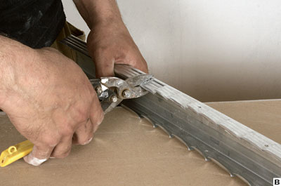

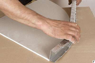

Криволинейные формы нижнего уровня подшивного потолка выполнены из гипсокартона на металлическом каркасе. Сначала вычерчивают контуры элементов (а), потом их вырезают (б). Вполках металлических профилей делают надрезы (в), сгибают по нужной кривой (г) и собирают из них каркас. Полосу гипсокартона с изнаночной стороны надрезают с определенным шагом (в зависимости от кривизны изгиба), оставляя нетронутым только лицевой слой картона (д). образовавшееся гибкое полотно крепят саморезами к уже имеющему форму каркасу (е).

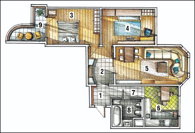

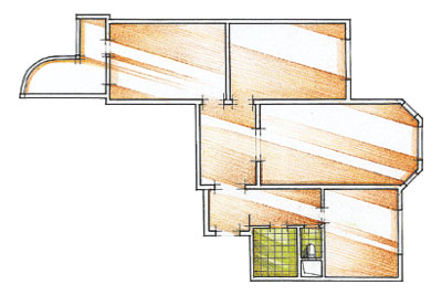

Бюджетный минимализм План до переустройства Бюджетный минимализм План после переустройства
