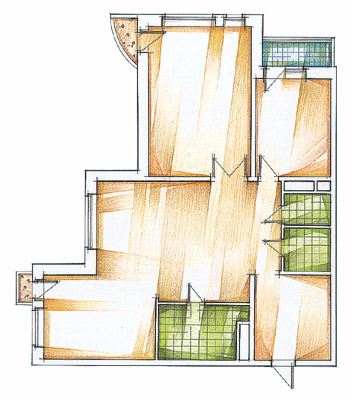

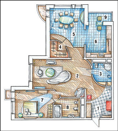

Некоторые несущие стены являлись препятствием для запланированного переустройства. Перекраивая пространство, Виктория Ковалевская стремилась разместить функциональные зоны рационально по отношению друг к другу, а маршруты движения сделать удобными. Центром, объединяющим все помещения, традиционно стала гостиная. Отсюда ведут пути и в спальню, и в прихожую, и в столовую. Широкие арочные проемы создают эффект открытости, так что жилище буквально просматривается насквозь. Например, тот, кто находится в столовой, видит происходящее в кухне, гостиной и холле. Вквартире минимум дверей. Если не считать санузлов и гардеробной, спальня- единственная изолированная комната. Дверь смежного с ней санузла первоначально выходила в гостиную. Архитектор перенесла ее, и теперь в хозяйскую ванную можно попасть непосредственно из спальни- логично, когда две приватные зоны соединены между собой.

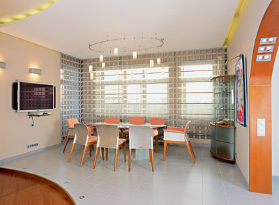

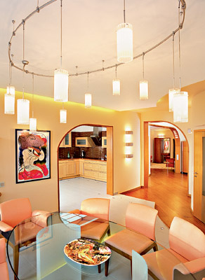

До перепланировки несущая стена отделяла кухню от соседней большой комнаты (столовой). Встене устроили большую арку, конструкцию усилили металлическими балками, а существовавший ранее вход со стороны гостиной заделали. Кухню со столовой объединяет также подиум высотой 70мм. Он выполняет не только композиционную, но и техническую функцию, поскольку в нем скрыты провода встроенных напольных светильников и система теплого пола Ceilhit (Испания).

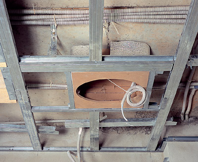

Тыловые колонки акустической системы домашнего кинотеатра Piega вмонтированы в потолок. Это обеспечивает необходимое качество звука и одновременно позволяет избавить интерьер от лишних технических аксессуаров. Для инсталляции использовали монтажные короба, которые встроили в металлический каркас подшивной гипсокартонной конструкции. Снаружи по периметру приборы закрыли декоративными решетками.
Еще одно существенное новшество- перенос гардеробной. Прежде она находилась между гостевым санузлом и прихожей, а теперь занимает левый угол столовой, улучшая восприятие непропорционально вытянутой комнаты. Когда расположение гардеробной изменилось, размеры санузла увеличились, он приобрел форму сектора, а проход из холла в гостиную стал более широким, парадным.

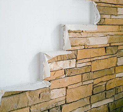

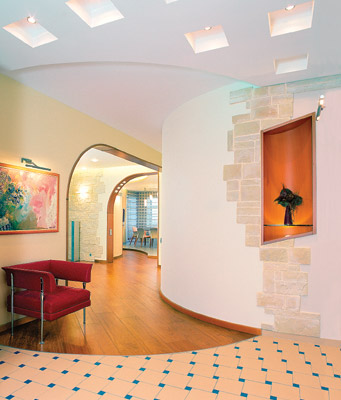

Искусственный камень крепят к стене на "жидкие гвозди"- строительный клей на основе каучука и полимеров, предназначенный для соединения как однородных, так и разнородных строительных материалов. Строительным скотчем закрыли видимые торцевые поверхности камней, особенно тщательно в зоне примыкания, чтобы не испачкать их при покраске стены.

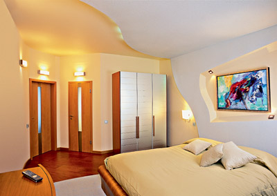

Вквартире возвели три закругленные стены- плавные очертания имеют гостевой санузел, гардеробная и один из углов на пути из прихожей в столовую. Каждую из этих перегородок с обеих сторон выполнили из двух слоев гипсокартона толщиной по 12,5мм. Между внутренней и наружной обшивкой проложили звукоизоляцию- "Шуманет" ("Акустические материалы и технологии", Россия), заполняющую промежуток величиной 20мм. Врезультате толщина стены составила 70мм, что меньше аналогичного параметра конструкции из кирпича и тем более из пеноблоков. Кроме того, эластичность ГКЛ выше, чем у названных материалов, а это немаловажно для нового дома, который может дать усадку.

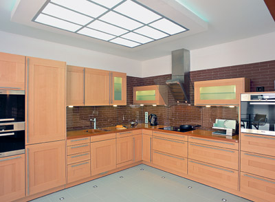

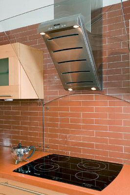

Кухонный "фартук" традиционно отделывают керамической плиткой, чтобы можно было легко устранить жирные пятна и брызги, неизбежно появляющиеся во время приготовления еды и мытья посуды. Взамен тривиального решения архитектор предложила клинкерный облицовочный кирпич. Этот материал с прочной гладкой поверхностью используют и для наружных работ, и в интерьере- он не только выполняет защитную функцию, но и украшает помещения.
Кирпич уложили в неглубокой нише, сделанной в железобетонной стене. Часть декоративной кладки вблизи варочной панели закрыли прозрачным огнестойким стеклом толщиной 9мм. Защитные стеклянные листы закрепили при помощи толстых винтов с широкими стальными головками.
Простота прокладки коммуникаций также относится к преимуществам перегородок из гипсокартона. Внем легко делать отверстия, через которые провода, идущие внутри стен, выводят наружу в нужном месте. Чтобы гарантировать полную безопасность и изоляцию электрической сети, провода спрятали в защитные гофрированные трубки диаметром 16мм.

Во всех помещениях квартиры устроили подшивные потолки из гипсокартона на металлическом каркасе, и для каждого из них удалось найти довольно оригинальное решение. Вкоридоре создали конструкцию с подсвечиваемыми квадратными кессонами. Их боковые стенки сделаны из ГКЛ, а дном служат хорошо оштукатуренные участки поверхности железобетонного междуэтажного перекрытия. Внутри каждой выемки непосредственно к бетонному потолку, чтобы не уменьшать высоту помещения, прикреплен светильник напряжением 220В (Primolux, Германия). Источники света соединены последовательно.

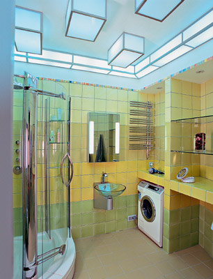

Из плоскости потолка выступают объемные светящиеся короба, отличающиеся футуристическим дизайном,- пять параллелепипедов в центре и полоса, идущая по периметру. Это смелое решение прекрасно сочетается с керамической плиткой ярко-салатового цвета, которой сверху донизу облицованы стены комнаты.
Полупрозрачный молочный пластик мягко рассеивает свет галогенных ламп, имеющих защиту от влаги и работающих при стандартном напряжении 220В. Выбор источников освещения продиктован практическими соображениями. Так, при использовании низковольтных ламп неизбежно подключение трансформатора, который нужно расположить за подшивной конструкцией из гипсокартона. Прибор может выйти из строя, поэтому необходимо предусмотреть доступ к нему. Во избежание проблем применяют источники с напряжением 220В.

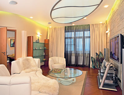

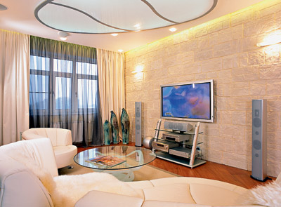

Вгостиной плоскость подшивного потолка украшает оригинальный светильник, выполненный на заказ. Он изготовлен из оргстекла, обрамленного алюминиевым профилем, и присоединен к междуэтажному перекрытию с помощью металлических подвесов. Для него подобраны люминесцентные трубки разной длины. Вкухне и гостевом санузле- осветительные приборы из оргстекла в алюминиевом профиле, выполненные по тому же принципу. Они встроены в «гипсокартон» и держатся на железобетонной плите благодаря подвесам.

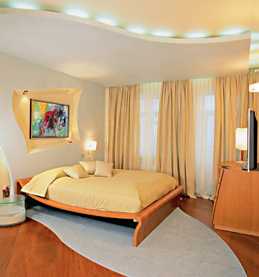

Гипсокартонный потолок в гостиной опущен на 15см, так что технические части вмонтированных колонок и светильников спрятаны внутри. По периметру зоны проходит карнизная подсветка. Чтобы ее устроить, листы ГКЛ подшили так, чтобы они не доходили до стен на 12см, а на их внутренней поверхности по краю карниза сделали бортики. Благодаря этому сами галогенные лампы Paulmann (Германия) не видны.
