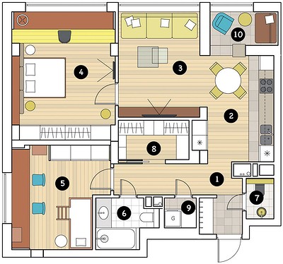

Экспликация 1. Прихожая-коридор 8,6 мм² 2. Кухня 11,4 м² 3. Гостиная 14,6 м² 4. Спальня 19,6 м² 5. Детская 14,2 м² 6. Ванная комната 4,2 м² 7. Санузел 2 м² 8. Гардеробная 4,3 м² 9. Мини-прачечная 1,6 м² 10. Лоджия 3,3 м²
Технические данные
Общая площадь 80,5 м²
Высота потолков 2,65–2,75 м
Согласно замыслу автора проекта, после перепланировки и ремонта в трёхкомнатной квартире станет проживать семья из четырёх человек — родителей и двух дочерей дошкольного возраста. Дизайнер считает необходимым выделить представителям каждого поколения по отдельной комнате, а кроме того, обустроить репрезентативную зону — для семейного общения. Также, учитывая число проживающих, имеет смысл организовать отдельную гардеробную.
Исходные условия — в квартире всего одна капитальная стена и несколько несущих пилонов, что упрощает перепланировку. Помещения, наиболее удалённые от входа в жилище, отведут под спальню родителей и детскую, а нефункциональный коридор модифицируют. Так, в нём ликвидируют проход, ведущий в спальню супругов, а высвобождающийся «закуток» присоединят к детской. В центре квартиры поместят гардеробную, для чего задействуют несколько квадратных метров ещё одного жилого объёма. Проход в неё организуют из коридора, установив сдвижную дверь-пенал. (Новые перегородки предполагается возводить из пазогребневых плит.) Чтобы нивелировать «ущерб», вместо изолированных кухни и гостиной устроят студию, объединяющую обе зоны. К студии также присоединят лоджию. Для этой цели демонтируют оконный и балконный дверной блоки; лоджию утеплят и оборудуют электрическим тёплым полом. Подоконный блок разбирать не планируется, поэтому радиатор отопления останется на прежнем месте.
Процесс обустройства коснётся и влажных зон, которые останутся «привязанными» к сантехническим стоякам. В ванной комнате разместят полноценную купель, широкий «мойдодыр» и навесной унитаз (на инсталляции). Небольшую примыкающую к ней площадь отведут под мини-прачечную с полноразмерной стиральной машиной и хозяйственным шкафом. Отдельный сан­узел оборудуют у входа в квартиру.

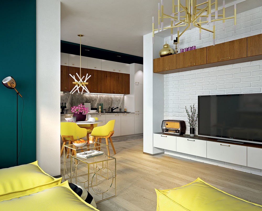

Гостиная

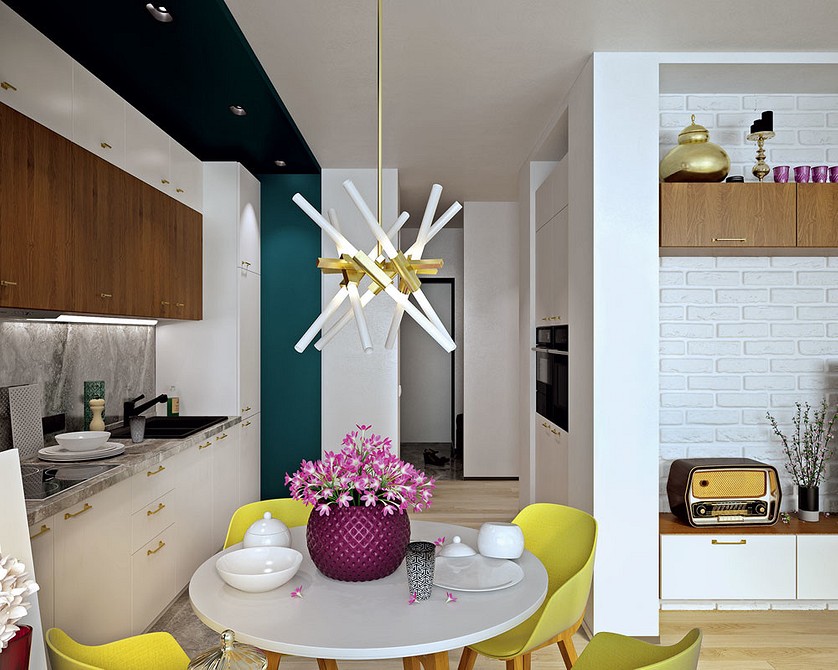

Бόльшую часть стен и потолки во всех помещениях покроют белой влагостойкой краской; оконные зоны оформят активными по цвету объёмными обрамлениями, изготовленными из ГКЛВ. В студии, объединяющей зоны кухни и гостиной с лоджией, акцентным станет сине-зелёный тон. В компаньоны насыщенным рамам подберут предметы мебели с обивкой золотистого тона (модульный диван, полукресла), подвесные светильники и «гнездующиеся» столики с золочёными каркасами.

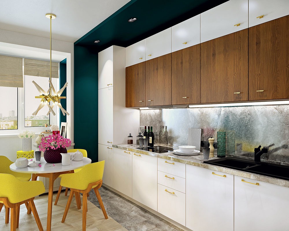

Кухня
Напольным покрытием в студии, как и во всех остальных помещениях, послужит паркетная доска. Но для участка вдоль кухонного фронта используют керамогранит. Тот же материал применят и для отделки фартука. Из плит большого формата с ретифицированными кромками удастся создать бесшовную, визуально монолитную псевдомраморную поверхность.

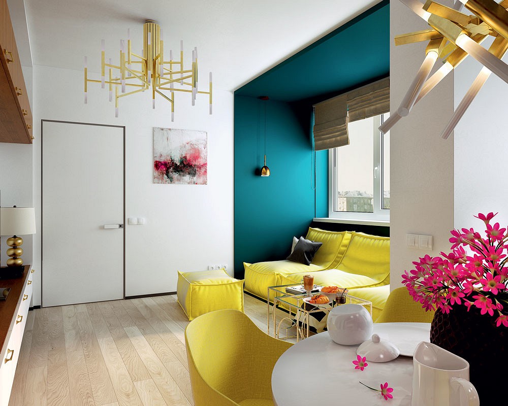

Лоджия

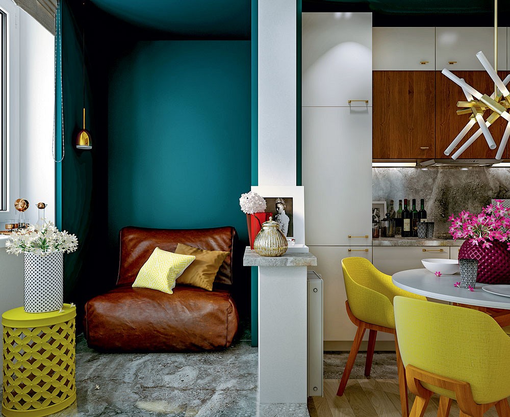

В присоединённой к студии и благоустроенной лоджии организуют зону отдыха с креслом-кроватью — для припозднившихся гостей.

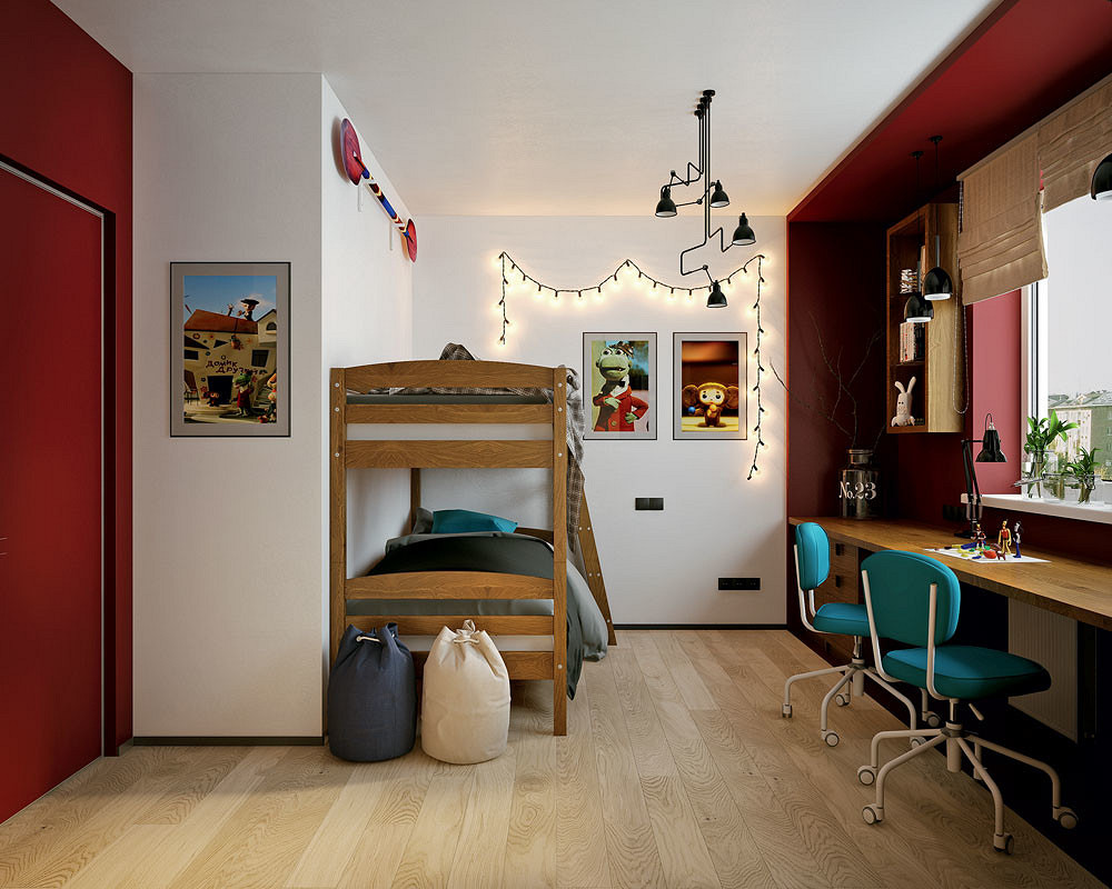

Детская

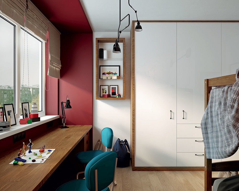

Оконные проёмы «задрапируют» с помощью римских штор. Регулируя их положение, несложно максимально повысить инсоляцию помещения, создать в нём полумрак или полное затемнение. В комнате предусмотрят несколько сценариев освещения: общее (композиция из четырёх подвесных светильников на трансформирующихся опорах), локальное (две настольные лампы) и праздничное (светодиодная настенная гирлянда).

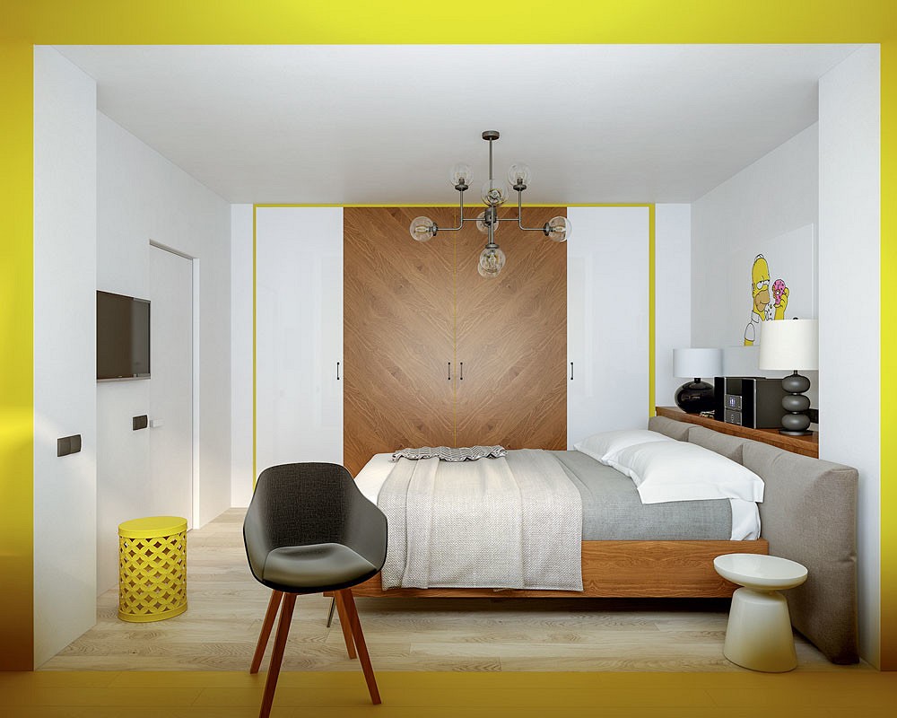

Чтобы соблюсти единство оформления, почти всю корпусную мебель предлагается изготовить на заказ из окрашенной и фанерованной шпоном ореха MDF
Вдоль глухой стены помещения, напротив окна, установят платяной шкаф с четырьмя распашными дверьми. Благодаря особому оформлению его центральной части (две створки фанерованы шпоном ореха) складывается ощущение, что в спальне есть и второй выход, который ведёт в другие помещения квартиры.

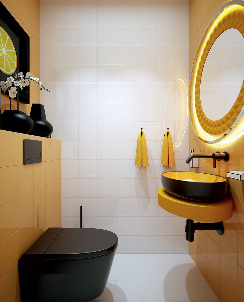

Санузел
В скромной по метражу «вспомогательной» влажной зоне разместят минимальное количество сантехнического оборудования (навесной унитаз на инсталляции, умывальник на подстолье), придерживаясь при этом выбранной концепции оформления.

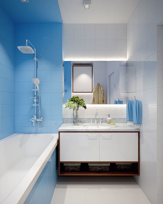

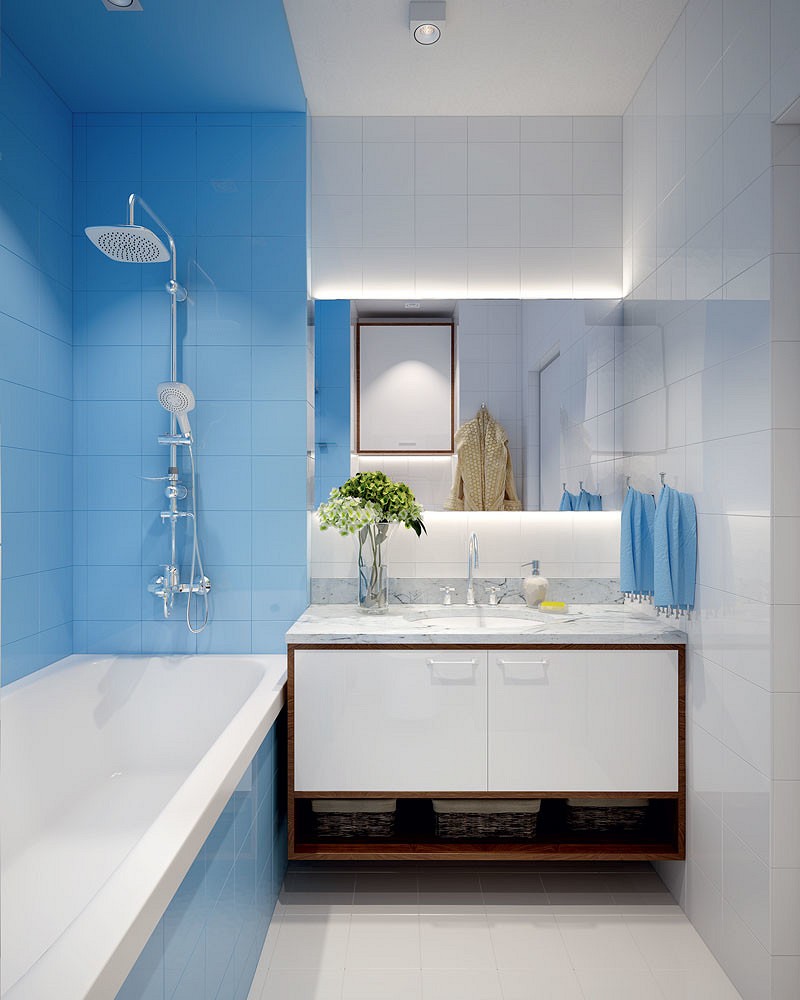

Ванная комната
Полноразмерную купель «утопят» в объёмном цветном обрамлении. Наряду с краской (потолок) для его отделки используют насыщенно-голубую квадратную керамическую плитку, которую затрут подходящими по тонам фугами.
Декорирование влажных зон упростит модульная керамическая плитка

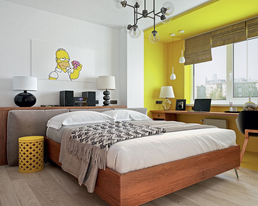

Спальня родителей совмещает функции зоны отдыха и рабочего кабинета.
Межкомнатные двери-невидимки не загромождают пространство.
В детской длинный рабочий стол расположен вдоль стены с окном.
