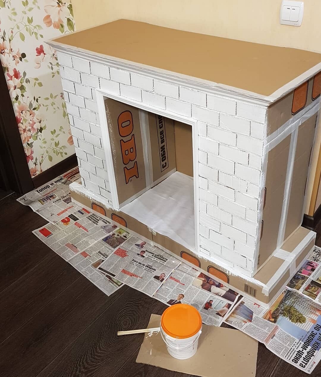

Портал из картона
Самый простой в изготовлении, а значит можно привлечь детей с удовольствием и пользой провести время. Нам понадобятся:
- картонные коробки;
- ножницы, скотч;
- упаковочная бумаги или другой декор.
Удобнее всего воспользоваться двумя большими коробками, например, из-под плазменного телевизора, велосипеда, обогревателя и т.д. Одну укладываем в основание, другая служит базой для топки.
Размечаем прямоугольник под топочный отсек. Делаем прорези сверху, снизу и посередине. Образовавшиеся «дверцы» загибаем к задней части и по месту укорачиваем.
Все детали надежно склеиваем между собой скотчем. Для декорирования важно использовать легкие материалы, например, упаковочную бумагу и полиуретановые плинтуса. Обклеиваем ими лицевые поверхности с помощью двустороннего скотча или термопистолета.
Не обязательно искать большие коробки. Подходит любая доступная упаковка. Для придания небольшим коробочкам дополнительной жесткости, предварительно склеиваем их в транспортное состояние.
Такой декор можно делать самому, вовлечь в процесс всю семью или дать детям возможность заняться творчеством.

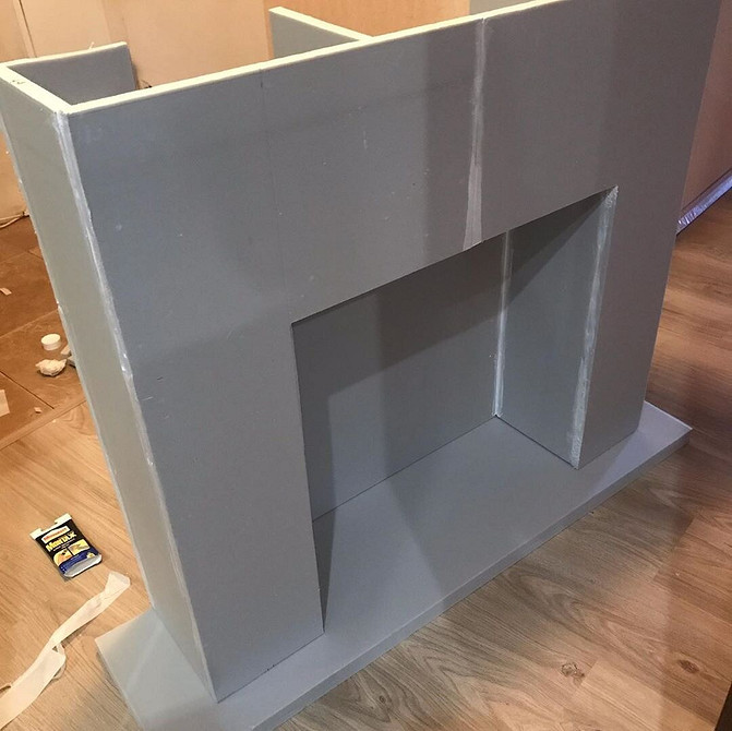

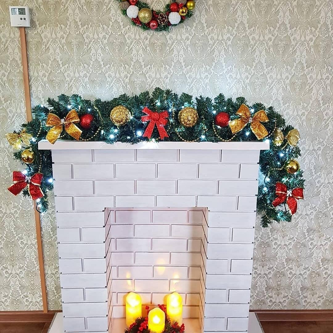

Портал из пенопласта
По соотношению цены и качества лучший вариант для квартиры — декоративный камин из пенополистирола. Он легкий и не занимает много места. Для изготовления понадобятся:
- 4 листа пеноплекса;
- упаковочный картон;
- саморезы;
- клей для полистирола;
- краска и декор.
Ножовкой по дереву разрезаем пеноплекс на детали. Подготовленные элементы склеиваем между собой. Чтобы продолжить работу до высыхания клея, фиксируем детали саморезами.
Из картона вырезаем прямоугольники с закругленными углами, которые имитируют кладку из кирпича. Отделываем ими вертикальные поверхности. Готовое изделие покрываем краской и украшаем свечами.
