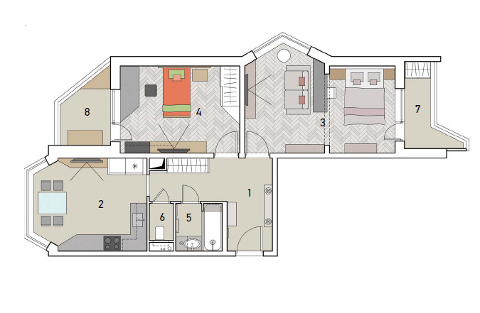

Особенность проекта: индустриальный стиль, как правило, используется при решении больших по площади лофтовых пространств.Дизайнер предлагает оформить в индустриальном стиле типовую двухкомнатную квартиру для родителей и сына-подростка. При этом исходная планировка остается неизменной
![4 дизайн-проекта квартир](/images/9255_103_b.jpg)
1. Прихожая-коридор 9,7
2. Кухня 12,9
3. Гостиная-спальня 18,8
4. Комната подростка 19,7
5. Ванная комната 3
6. Санузел 1
7. Лоджия 4,1
8. Балкон 3,5
технические данные
Общая площадь 65,1
Высота потолков 2,58-2,7 м
Интерьер двухкомнатной квартиры-распашонки с лоджией и балконом разрабатывался в расчете на семейную пару с сыном-подростком. Существующие стены и перегородки сохраняются. Проект не предусматривает переноса мокрых зон, объединения комнат и присоединения лоджии и балкона. Для того чтобы визуально раздвинуть границы помещения, проем между кухней и коридором предлагается расширить, благодаря чему улучшится инсоляция прихожей. Гостиная разделяется на зону отдыха (с мягкой мебелью и телевизором) и спальню (с кроватью), чему способствуют выступающие несущие простенки. Так как квартира торцевая, на гостиную приходятся два окна: эркерное и лоджии, обеспечивающие естественное освещение и инсоляцию обеих частей комнаты. Функцию перегородки между гостевой и спальной зонами выполнит примыкающая к дивану высокая столешница, ее можно будет использовать в качестве барной стойки или для работы на компьютере. На утепленных балконе и лоджии предлагается организовать дополнительные места для хранения вещей. Кроме того, на балконе рядом с комнатой подростка оборудуется компактный спортивный комплекс. В комнате родителей лоджия станет также уютным продолжением спальни. В
Гостиная Многофункциональная барная стойка, за которой можно выпить чашку кофе, бокал вина, посмотреть телевизор, поработать на ноутбуке, делит гостиную на две зоны. Зона отдыха решается строго и элегантно. Акцентная стена с отделкой под бетон придаст интерьеру глубину, а декоративный элемент в виде каркаса оленьей головы с рогами внесет в оформление нотку гротеска. На таком фоне будут органично смотреться 3D-панель с функциональной консолью и оригинальные подвесные светильники.
Спальня Простеганные текстильные панели во всю стену
Кухня Обеденная группа располагается в зоне эркера, а кухонный гарнитур выносится на передний план, ближе к входу и техническим выводам. Г-образная кухня с белыми глянцевыми и фасадами из массива дерева достаточно вместительна, при этом крупная техника будет размещена в отдельно стоящем шкафу у противоположной стены.
Сильные стороны проекта
- Удалось обойтись без перепланировки.
- После демонтажа дверного проема между кухней и коридором улучшается инсоляция прихожей и двери кухни и санузла больше не пересекаются.
- В комнате организованы полноценная спальная зона и гостиная.
- Лоджия и балкон утеплены, там оборудованы дополнительные места для хранения, на балконе размещен спорткомплекс.
- Кухня удачно спланирована.
Слабые стороны проекта
- В спальной зоне нет полноценного бельевого шкафа.
- Не предусмотрена звукоизоляция спального места.
- Потребуется мощная вытяжка, так как нет двери в кухню.

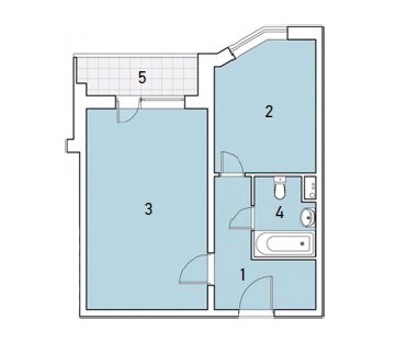

![4 дизайн-проекта квартир](/images/9255_100_b.jpg)
экспликация
1. Прихожая 5,8
2. Кухня 9,7
3. Жилая комната 18,8
4. Ванная комната 4,6
5. Лоджия 3,5
технические данные
Общая площадь*
38,9
Высота потолков
2,7

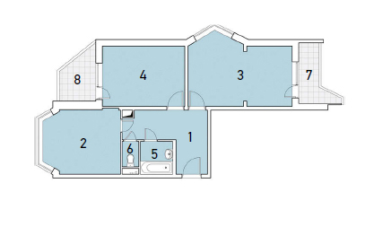

![4 дизайн-проекта квартир](/images/9255_200_b.jpg)
экспликация
2. Кухня 12,9
3. Жилая комната 19,7
4. Жилая комната 18,8
5. Ванная комната 3
6. Санузел 1,2
7. Лоджия 4,1
8. Балкон 3,5
технические данные
Общая площадь*
65,3
Высота потолков
2,7
* В общую площадь квартиры не включена площадь лоджии и балкона.
