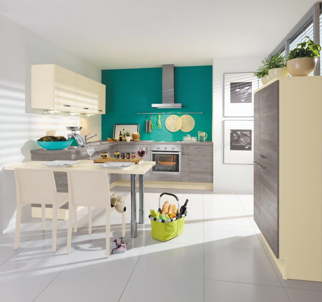

Урок 3. В центре
На кухне площадью 10-12 м2 гарнитур часто устанавливают П-образно. Этот тип кухонного оснащения – вне конкуренции. Оборудование и мебель в данном случае располагают вдоль трёх стен, при этом можно свободно перемещаться от одной зоны к другой и ничто не мешает передвижению по кухне. Кроме этого, такая планировка позволяет соблюсти правило рабочего треугольника и организовать нужное количество систем хранения так, чтобы они визуально не перегружали пространство. Расстояние между рядами мебели должно составлять от 1,2 до 2,8 м.

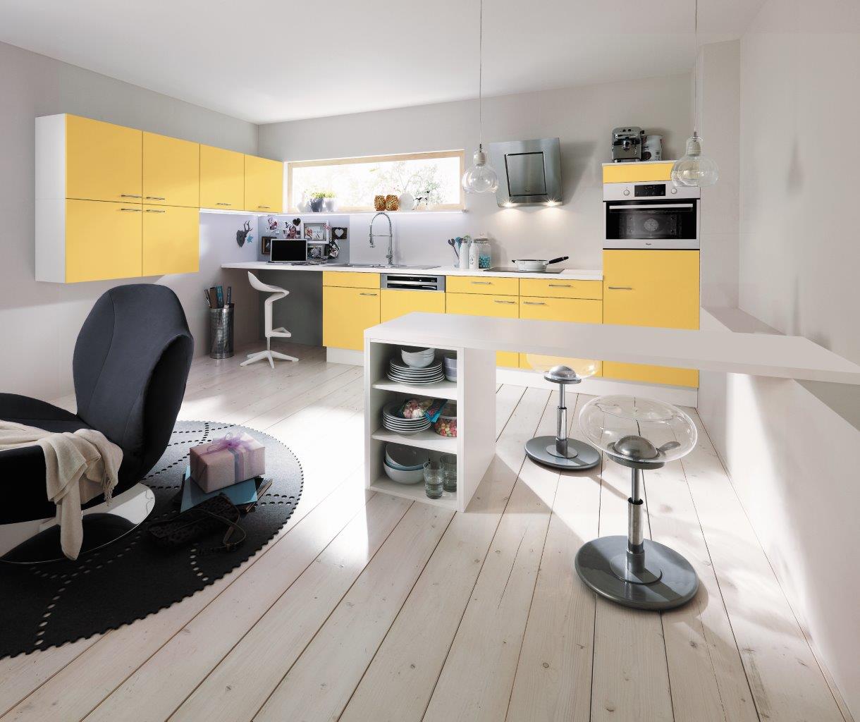

Урок 7. Проводим границы
Наконец, полуостровной вариант. Предполагает линейную или Г-образную расстановку мебели с перпендикулярными ей напольными модулями. Этот вариант подойдёт как для компактной, так и для большой кухни. «Полуостров» будет отличным решением, если кухню необходимо интегрировать в студийное пространство, требующее зонирования. Как правило, он отделяет зону готовки от зоны отдыха и выполняет функцию барной стойки или дополнительной рабочей поверхности.
