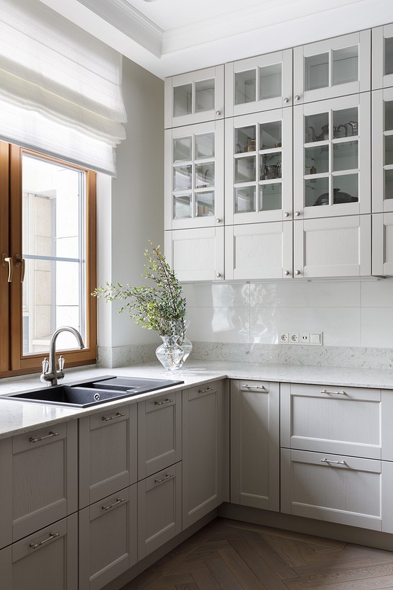

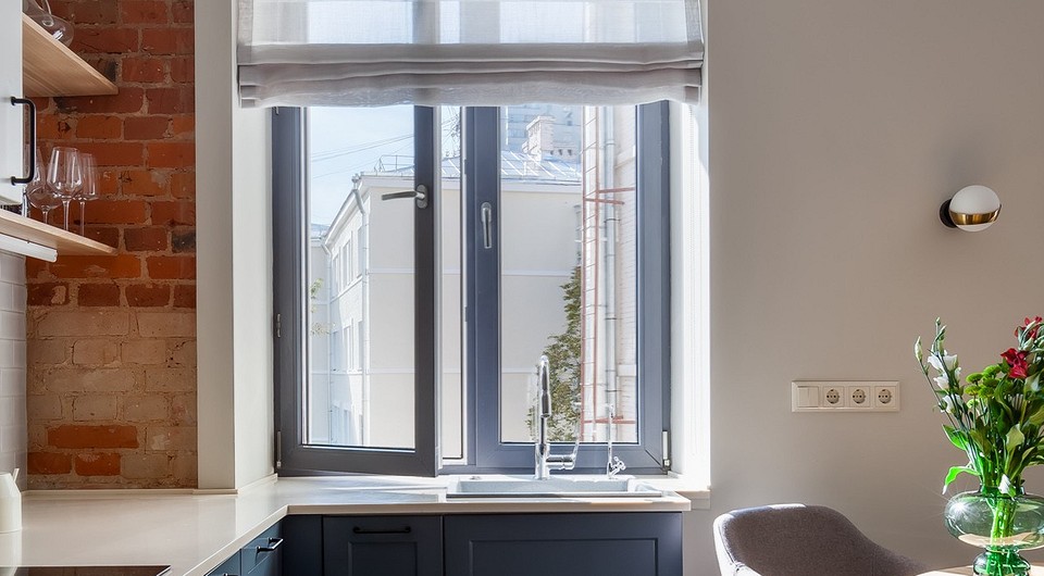

- Открывание створок окна — пожалуй, самая большая и часто встречающаяся проблема. Смеситель или выступающие бортики раковины могут помешать этому.
Следует на этапе проектирования рассчитать линии открывания створок окон . Возможно, даже сделать шаблон столешницы и начертить эти линии на нем. После этого разместить раковину и определить точное расположение смесителя. - О сушилке для посуды тоже надо подумать заранее. Мы привыкли, что шкаф с сушилкой обычно расположен над мойкой. Но в случае размещения раковины в этой зоне

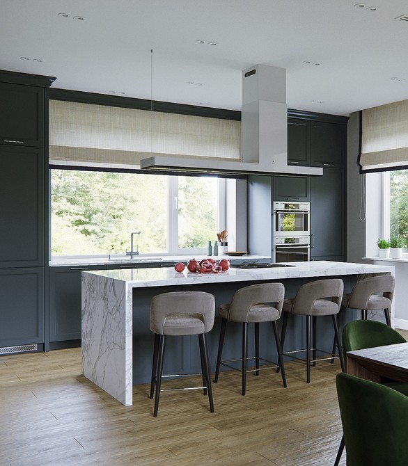

«Чаще всего решение расположить мойку перед окном мы принимаем, когда разрабатываем интерьеры загородных домов, — рассказывают Алена и Игорь. — Так как в случае с домом практически не возникает сложностей с коммуникациями, и ещё на стадии строительства можно точно рассчитать высоту окна, чтобы столешница кухни и подоконник представляли собой единое целое.

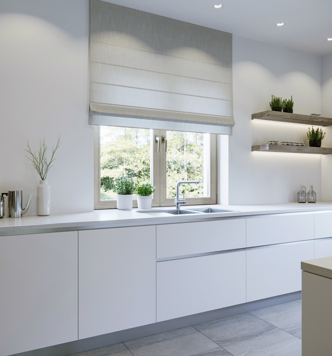

«Хорошее естественное освещение, живая картинка во время мытья посуды и само расположение: мойка у окна — красивый прием, который и мне очень нравится, — говорит Рада. — Но для этого необходим проект кухни с учетом всех эргономических параметров встроенной мебели и бытовой техники. Также важно учитывать высоту окна, расположение радиатора и проводку коммуникаций для подключения воды.
Необходимо продумать освещение этой зоны, защиту стен от брызг и оформление окна — не все варианты будут уместны.
Для защиты стен от брызг можно использовать плитку, водостойкую краску, оргстекло.- При расположении светильников стоит учитывать траекторию открывания окна.
Если нет возможности установить бра, делайте встроенные светильники — выбор большой: точечные, линейные. Но эта зона должна быть хорошо освещена. - Для окна с мойкой

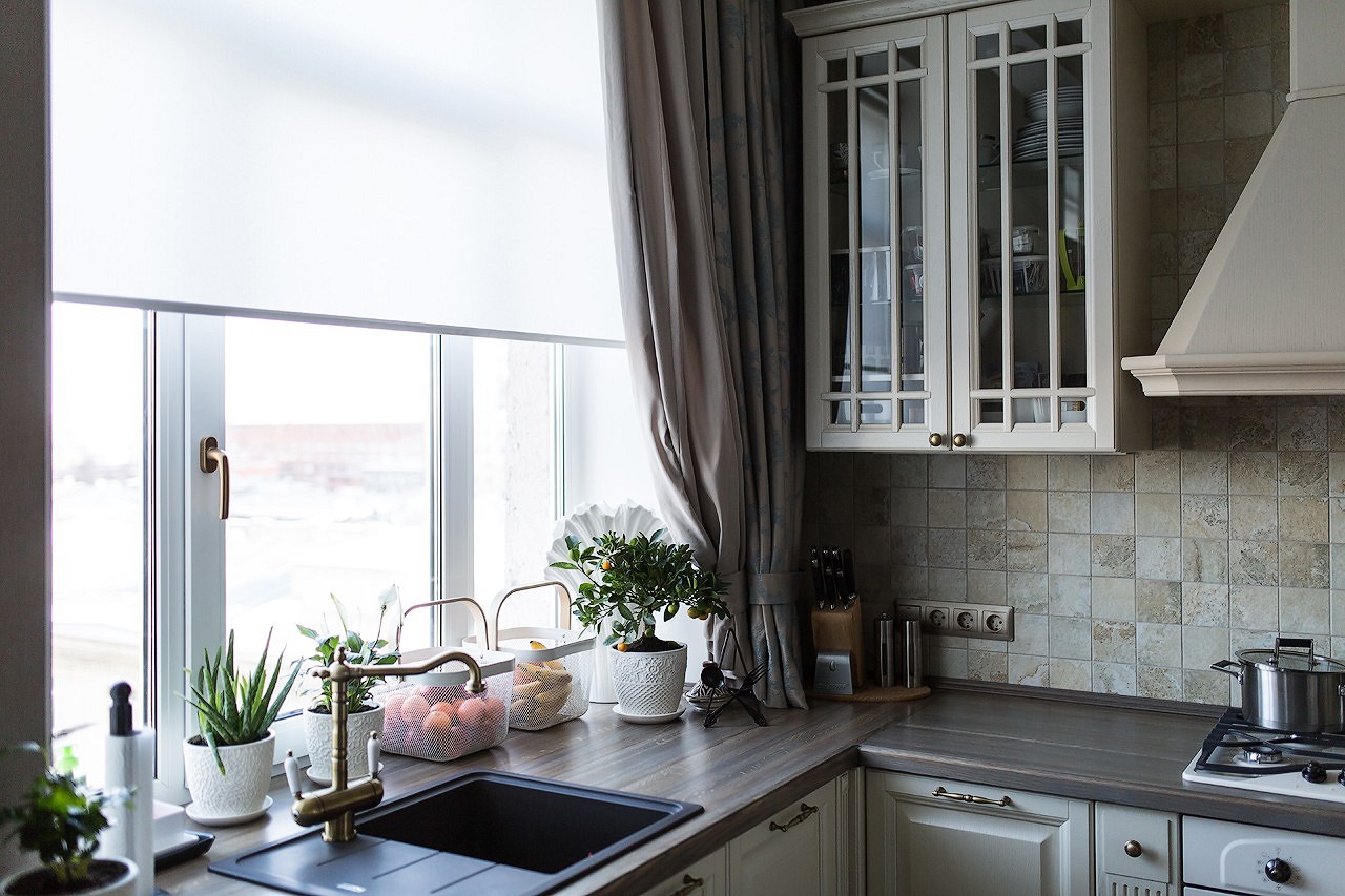

идеальны римские или рулонные шторы ».
