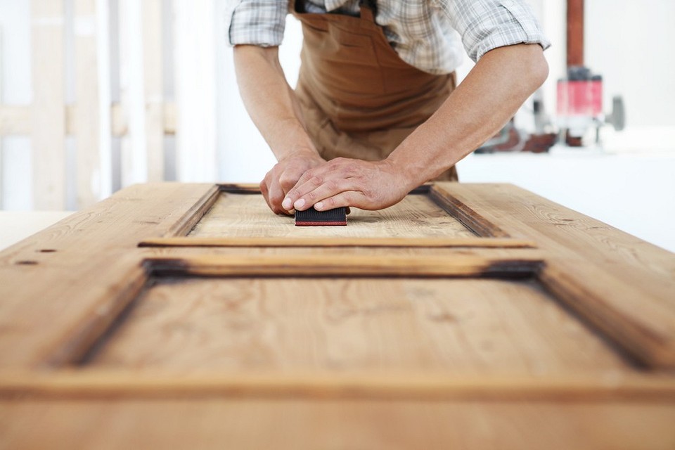

Чтобы красящий слой был равномерным и хорошо удерживался на основании, поверхность нужно подготовить. Сначала по возможности убирают старую отделку. ПВХ-пленку разогревают строительным феном и аккуратно снимают. Краску или лак размягчают растворителем и счищают. Если покрытие прочное и снять его очень сложно, оставляют на месте. После этого приступают к заделке мелких дефектов: трещинок, сколов, вмятин.
Их заделывают шпаклевкой. Мастику закладывают в полости, аккуратно распределяют шпателем. После отвердения зачищают. Затем приступают к матированию. Для этого зачищают все поверхности наждачной бумагой с крупным зерном. Вторую зачистку проводят мелкозернистой наждачкой. Если на основе остались жирные или грязные пятна, их разрушают растворителем и счищают. Все покрытие обязательно обеспыливают и обезжиривают. Для этого чистят его щеткой и протирают его любым растворителем.

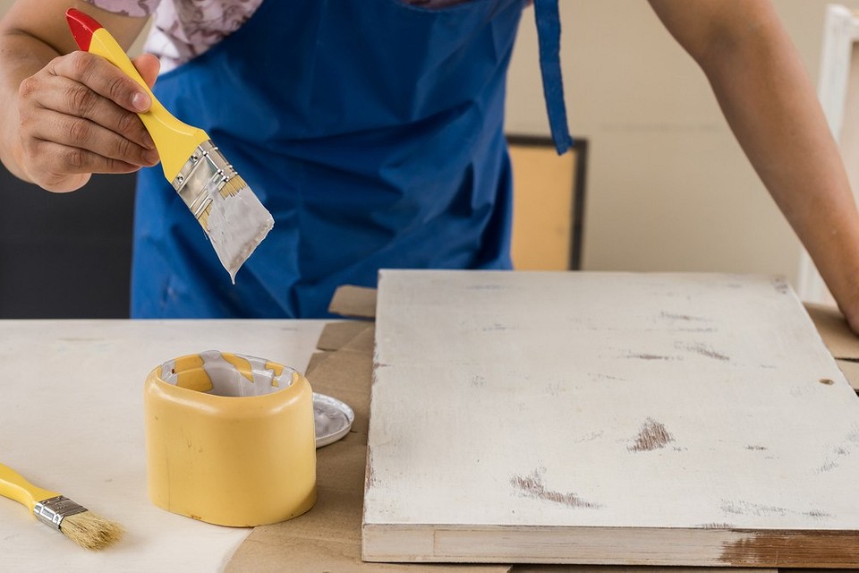

После высыхания приступают к покраске. Для работы с жидкой мастикой понадобится большая и малая кисточки, узкий и широкий валик. Их размеры, длина и тип щетины должны подходить к типу материала и габаритам мебели. Окрашивание начинают с труднодоступных участков, углов, мелких деталей. Их красят маленькой кисточкой, тщательно прокрашивая все полости и выпуклости. Потом приступают к окраске больших плоскостей.
Краску на инструмент набирают небольшими порциями и тщательно ее растирают. Тогда она ляжет ровно, без потеков. Важный момент. Перед окрашиванием внимательно читают рекомендации производителя относительно количества слоев, временном интервале между их нанесением, условиях работы. Все это точно выполняют.
Если красят средством в аэрозольном баллончике, действуют немного иначе. Кисти и валик не нужны. Деталь размещают на подставке. Все предметы, пол и стены около нее накрывают пластиком, поскольку мелкие брызги будут разлетаться довольно далеко. Баллончик встряхивают, после чего подносят на 25-30 см к основанию и распыляют состав. Стараются красить равномерными плавными движениями, постепенно закрашивают всю поверхность. Для закрепления красочного слоя его можно покрыть одним-двумя слоями бесцветного лака.
