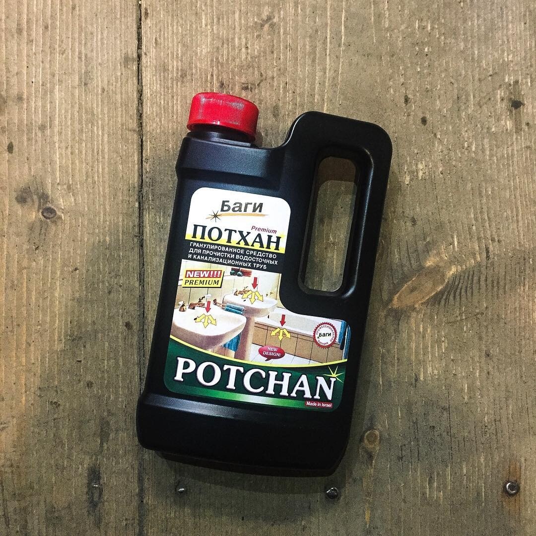

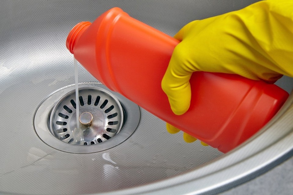

В магазинах продается много средств для устранения пробок. Они бывают сухими, гелевыми и жидкими. Выбирать подходящий растворитель нужно, исходя из характеристик материала, который вы будете очищать, и степени загрязнения. Некоторые из них нельзя заливать в пластик (эта информация указана на упаковке).
Жидкие средства не повреждают хрупкие материалы, расщепляют жир и размягчают твердые отходы. Такая химия срабатывает в течение нескольких часов и экономично расходуется. А вот с гранулами производители советуют быть особенно осторожными и отходить подальше при их использовании, поскольку у них очень едкий запах.
- Нужное количество заливают или засыпают в слив на час или на ночь — по инструкции. В это время пользоваться раковиной нельзя.
- После смывают то, что осталось.
При работе с бытовой химией придерживайтесь следующих правил :
- Предварительно в течение 20 минут прочистите трубы кипятком (стальные) или горячей водой с сильным напором (пластиковые).
- В процессе обязательно наденьте перчатки, откройте окно или форточку, чтобы помещение хорошо вентилировалось.
- Если состав попадет на кожу — сразу же смойте его большим количеством холодной воды без мыла.

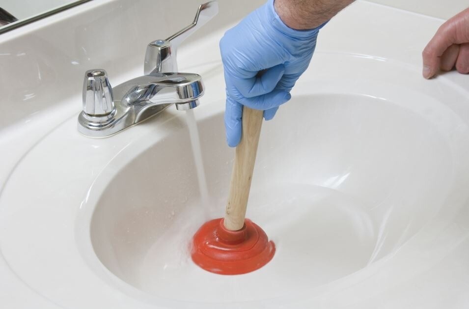

Вантуз
Еще один предмет, который наверняка есть в каждом доме. Не стоит надеяться на него, если в стоке образовалась плотная пробка, но небольшие загрязнения можно почистить без проблем.
Как правильно применять вантуз
- Налейте в мойку немного воды и плотно закройте отверстие слива инструментом. Если в раковине две секции, понадобится два вантуза одновременно. Если их нет — вторую хорошо заткните влажной тканью и придерживайте рукой. Отверстие перелива, если оно есть, также закрывают тряпкой и рукой.
- Прижмите вантуз несколько раз и резко вытяните на себя.
- Проверьте скорость слива воды и при необходимости повторите процедуру.
В качестве альтернативы можно использовать обычный стакан. Правда, это сработает только для очень незначительных загрязнений. В остальных случаях справится только настоящий вантуз.

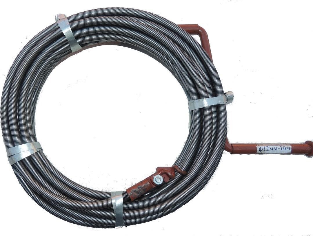

- Трос. Самое распространенное приспособление. Его можно купить в хозяйственном магазине или сделать самостоятельно. Нужна осторожность в очистке пластиковых деталей — их легко повредить.
- Гибкий вал. Более толстый и длинный трос, обмотанный спиралью. Подходит для широких труб. Применяют для разрушения застарелых загрязнений, образованных в труднодоступных местах.
- Проволока. Проволока небольшого диаметра с насадками. Ей можно доставать упавшие в сток предметы и устранять пробки. Деформируется при проворачивании, поэтому считается непрактичным и одноразовым инструментом.
- Металлическая лента. Неширокая полоса 2-3,5 см с маленьким наконечником. Хорошо пробивает длинные трубы, удобная и долговечная.

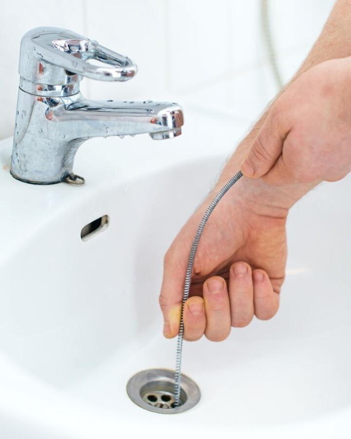

Как использовать трос
- Возьмите приспособление за ручку и протолкните внутрь, поворачивая по часовой стрелке.
- Когда наткнетесь на засор, увеличьте интенсивность движений.
- Вытащите мусор, а затем пропустите в отверстие воду. Сначала напор должен быть небольшим.
- Перед тем как начать, проверьте целостность троса и крепко ли держится на нем ручка и насадки. Вместо него можно использовать металлическую вешалку. Ее обрезают кусачками так, чтобы на конце был небольшой крючок.

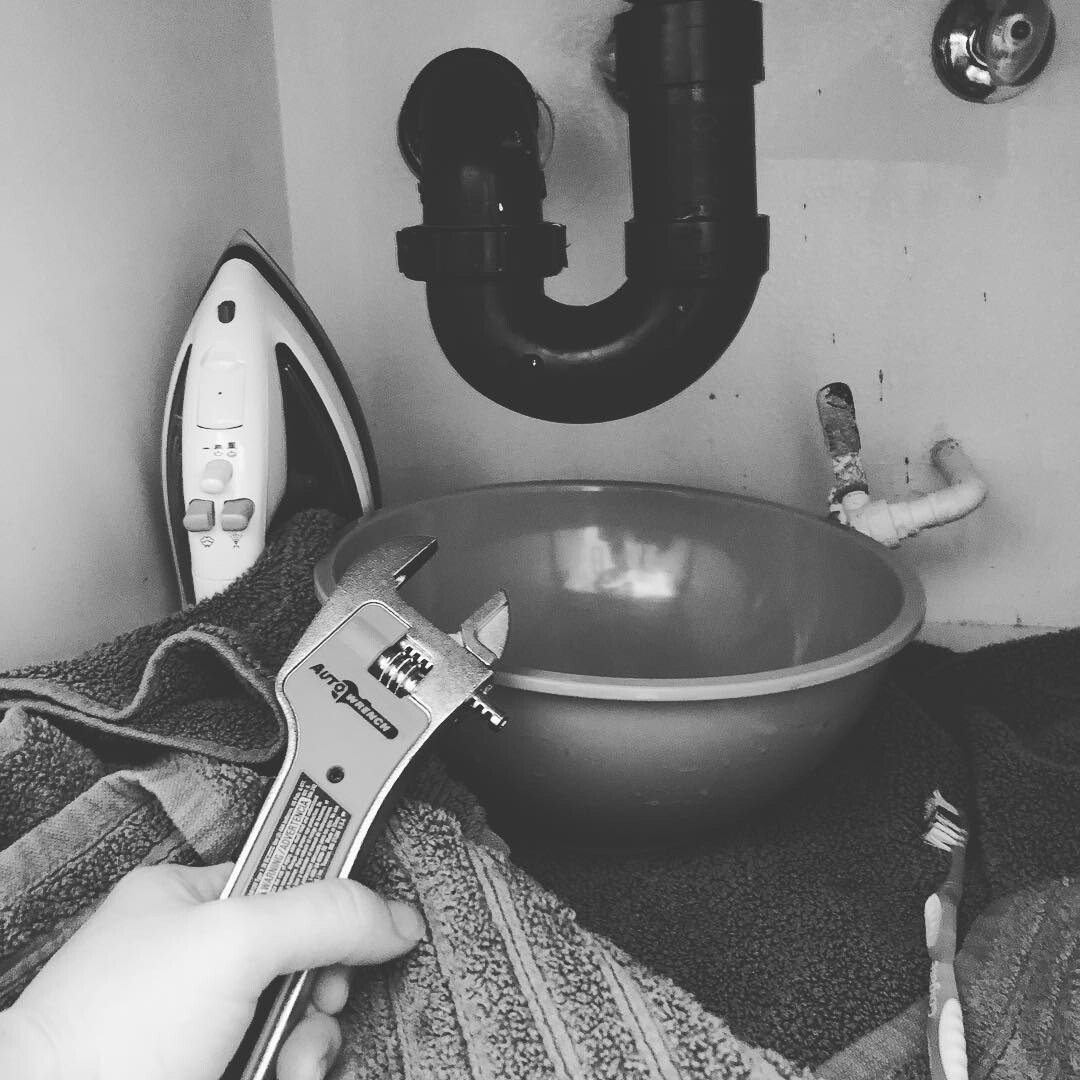

Разборка конструкции

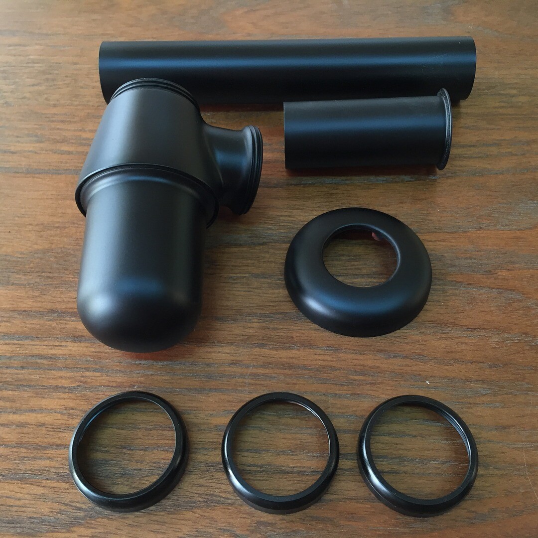

Иногда это лучший способ устранить проблему. Мусор может скапливаться в сифоне, а его прочищают, только отделив от остальной сантехники или после частичного демонтажа. Гофрированная труба также собирает на своей поверхности жир, затрудняя исправную работу канализации.
Чтобы разобрать все это, не нужны особенные навыки. Вам понадобятся гаечный ключ, ведро или тазик, тряпка, отвертка, приспособление для проталкивания пробки и средство для растворения загрязнений.
Как разобрать конструкцию
- Подставьте емкость под сифон. Он заполнен водой, и она выльется, как только вы снимете его часть.
- Открутите ключом крышку очистного люка в нижней части, если у вас стандартная модель.
- Если он бутылочной формы, снимите руками отстойник.
- Достаньте весь мусор и промойте под проточной водой.
- Пробка в трубе обычно без проблем устраняется с помощью троса, а жир растворится в кипятке с бытовой химией или содой.
Иногда сифон не предполагает возможность частичного демонтажа. В этом случае его снимают полностью, открутив верхние и нижние крепления.
