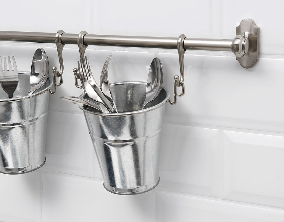

  • Металлы и их сплавы — оцинкованная сталь, никель, алюминий, латунь. Основные цвета — металлик, белый, черный, золотистый, бронзовый.
  • Пластик.
  • Древесина — самой высокой прочностью обладают дуб и черное дерево.
Как правило, используются стальные изделия — они отличаются прочностью, хорошо переносят воздействие влаги и высоких температур. Выбирать деревянные следует тогда, когда нужно подчеркнуть особенности стиля. Пластик же нужен только в целях экономии.

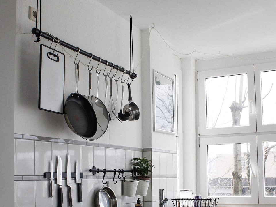

  • Если есть кухонный остров, держатель монтируют над ним на потолок. Делать это так же просто, как и в предыдущем случае.

  • Труба со стандартным диаметром 1,6 см. Длина может быть разной, иногда до нескольких метров.
  • Крепежи для соединения со стеной.
  • Заглушки — их нужно вставлять по краям, защищая открытые участки от попадания воды и грязи. Они препятствуют деформированию металлической кромки.
  • Переходники, соединяющие две штанги при необходимости.

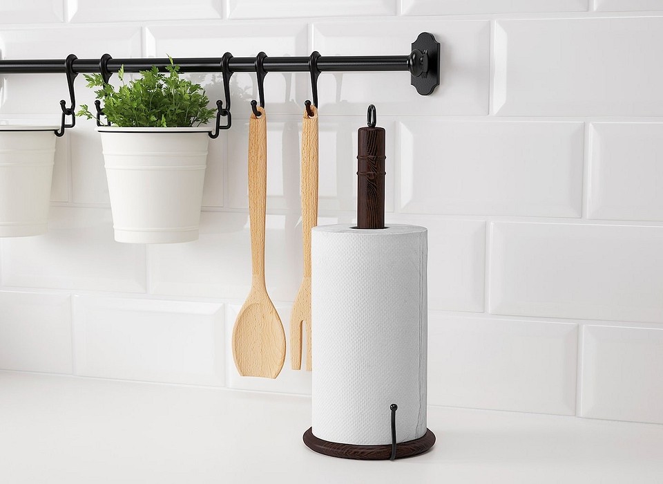

  • Крюки для полотенец, лопаток, шумовок и половников. Они подходят для сковородок и кастрюль с отверстием на конце ручки.
  • Прямые и наклонные полки — они имеют разную конструкцию. Это могут быть держатели для тарелок, салфеток, чашек, бутылок, банок.
  • Специальные подставки — подстаканники, устройства, куда удобно складывать ножи, спички, кусковое мыло.
  • Многоярусные изделия, выполняющие сразу несколько функций.

Установка потолочной системы
Их монтируют над островами, как правило в больших помещениях. Рама держится на тросах или цепях, закрепленных на перекрытии с помощью анкеров. Неудобство такого технического решения заключается в том, что каркас постоянно раскачивается. Решить проблему можно, зафиксировав его на стойках из профиля или бруса.
