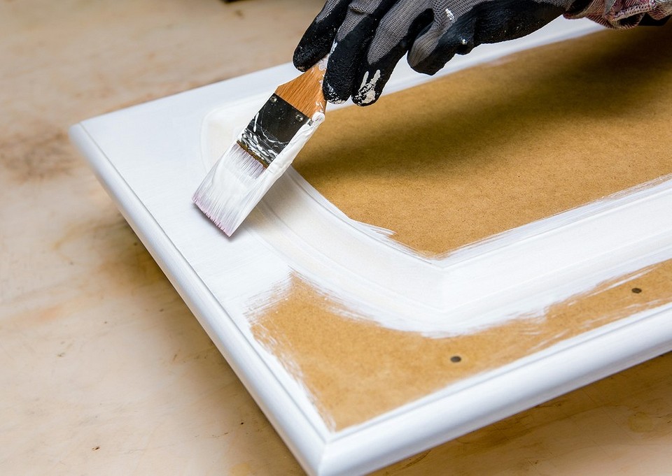

2 Нанести слишком толстый слой краски
Наносить краску необходимо тонким слоем, просушив его, при необходимости повторно пройтись красящим составом по фасадам. Если сразу взять слишком много краски, она может не только неровно лечь, но и растрескаться или отслоиться в дальнейшем. Лучше наложить два умеренных слоя: так и поверхность будет более ровной, и цвет достаточно интенсивным.

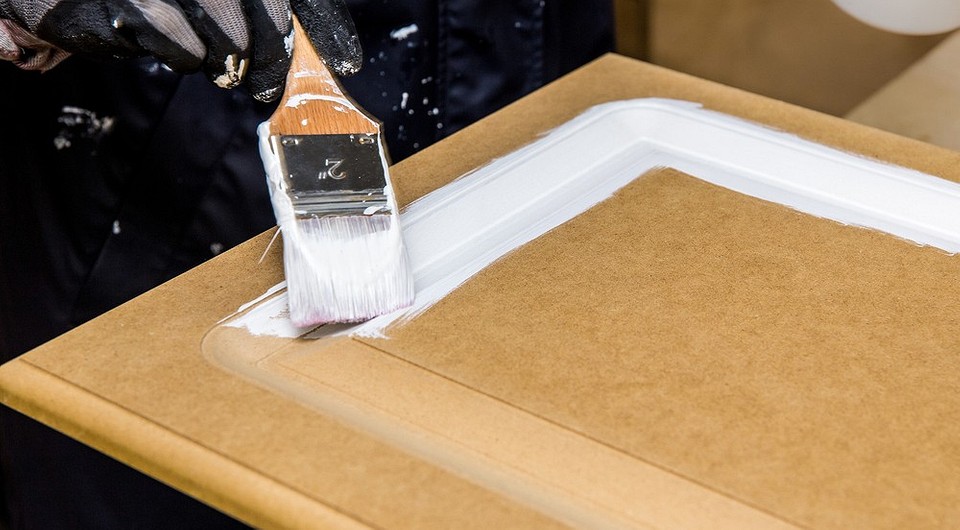

4 Пропустить этап грунтовки
Качественная краска и хорошие инструменты, которые использовались при перекрашивании кухонных фасадов, не дают гарантии, что цвет ляжет ровно. Многое зависит и от подготовки поверхности, а именно от грунтовки. Если шкаф очистить от загрязнений и старого покрытия, но не обработать грунтом, после покраски могут остаться пятна и разводы. Обязательно требуется соблюдать очередность процессов: сначала фасад очищается, затем грунтуется и только после этого окрашивается.
