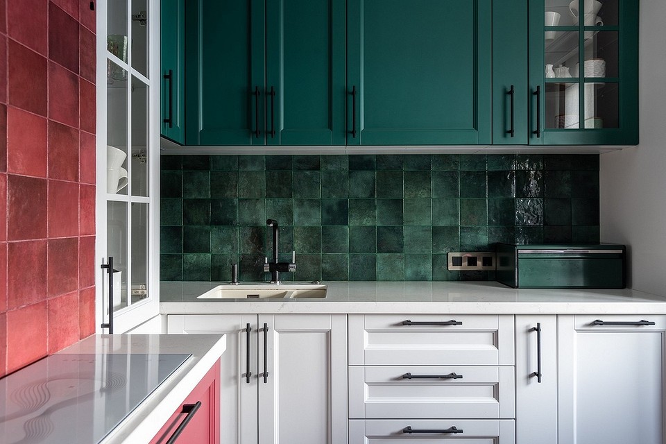

4 Плинтус на стыке столешницы и фартука
Плинтус ставят, чтобы избежать попадания воды в узкий стык между столешницей и фартуком на кухне. Но дизайнеры, как правило, не любят применять этот прием. Вера Шеверденок советует от него отказаться. «К столешнице должна подходить плитка или стеновая панель, которая своей толщиной плитка закроет стык. Это избавит от лишних деталей», — говорит Вера. Чтобы воплотить эту идею, плитку или стеновые панели стоит монтировать после установки гарнитура и столешницы.
Дизайн: Вера Шеверденок. Фото: Евгений Гнесин. Стиль: Ирина Бебешина и Евгения Мельникова
