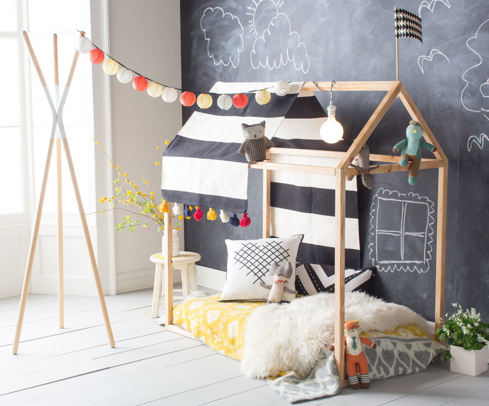

Самый простой и распространенный вариант — «рамный» домик в виде легкого каркаса со схематичным обозначением крыши и стен. Впрочем, изделие может выглядеть как угодно, но база для него будет именно такой. Из нее могут получиться и лаконичные маленькие вигвамы, и большие двухэтажные «здания».

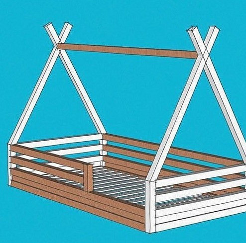

Перед началом работы важно подготовить эскиз. Благодаря ему вы сможете сопоставить параметры изделия и комнаты, скорректировать их, а также высчитать длину и ширину матраса, комплекта постельного белья, покрывала и подобрать/заказать все это заранее.
Кроме того, нарисованная схема поможет вам определиться, каким будет конечный результат. Хотите вы (или ребенок) открытый, закрытый домик?
На сколько мест он рассчитан? Будет он одно- либо двухъярусный? Если это кровать-чердак, то что планируется внизу — второе спальное место или зона для игры, учебы?

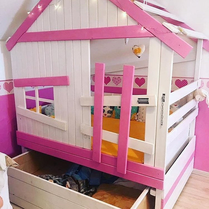

А есть конструкции повыше — с ножками или ящиками для хранения. Последние очень экономят место в комнате (комод не понадобится), но их также нужно предусмотреть заранее. Ящики делают на направляющих или на колесиках. Чтобы гарантированно сберечь пол, лучше выбрать направляющие.
Иногда встречается и совсем минималистичный вариант, когда каркас крыши располагается вдоль одной боковины, у стены.

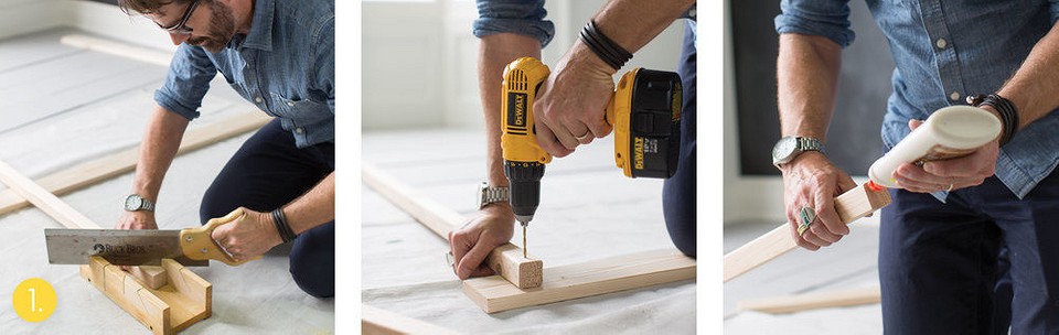

Для начала разметьте бруски и распилите их на заготовки в соответствии с выбранными размерами.

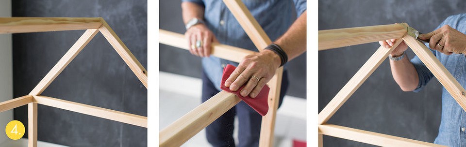

Можете сразу вырезать углы при помощи стусла. Особенно важно подготовить 45-градусные срезы для вертикальных столбиков, которые будут стоять по четырем углам кровати. Все зазубрины обработайте наждачкой.

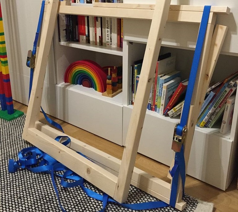

Разметьте места соединений и просверлите отверстия. Они должны быть расположены друг над другом или по диагонали. Каждый стык фиксируйте не менее чем двумя шипами. Их сажают на специальный клей и сжимают столярной струбциной.
Из подручных материалов подойдут крепкие ремни, к примеру, автомобильные. Но с ними придется дольше возиться.
Каждую стену постройки собирайте отдельно: сначала склейте прямоугольную раму и двускатную крышу с трубой, потом соедините их друг с другом.

В столярных мастерских для ускорения процесса используют несколько струбцин сразу, но если у вас нет такого количества инструментов и время терпит, можете обходиться и одной.

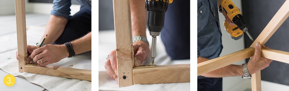

Две рамы, стоящие с торца «здания», нужно соединить между собой брусками, которые чуть длиннее будущего матраса. Тут уже без дрели не обойтись. Заранее отметьте и просверлите отверстия под саморезы, желательно используя тиски.
Вкручивайте крепежные элементы медленно, иначе дерево может треснуть. Получившееся ложе удастся легко разобрать на части для транспортировки или перестановки.

Для придания прочности всем соединениям 90°С понадобятся угловые кронштейны, а во все отверстия необходимо залить клей.

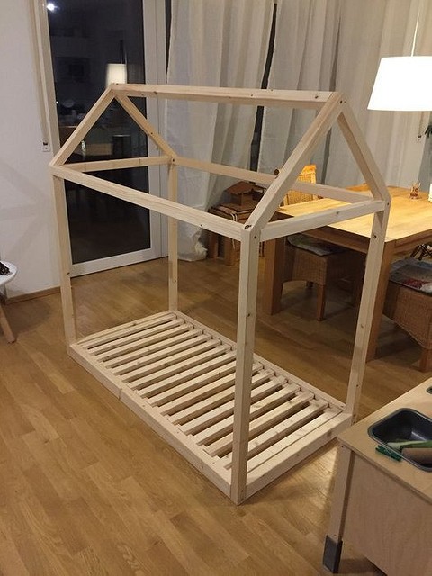

Возьмите два бруска, равных длине кроватки, и еще один — ее высоте до «потолка». Предварительно просверлите их в нужных местах. Соедините все три детали. При помощи дрели прикрепите сначала одну боковую рейку к стоящему столбику, потом вторую. Шурупы не должны пересекаться.
Так последовательно скрепите все восемь горизонтальных планок сверху и снизу (четыре по ширине и столько же по длине) с четырьмя вертикальными. Следите, чтобы внутренние углы были равны 90°С, и тогда внешние будут располагаться ровно, на одной линии.
Когда закончите каркас, добавьте сверху диагональные части «крыши». Возьмите два одинаковых по длине бруска, один конец каждого из них уже должен быть вырезан ножовкой под углом 45°С. Вместе с «потолком» у вас должен получиться равнобедренный треугольник.
Скрепите стороны треугольника и присверлите их к основанию. Проделайте то же самое с другом торцом домика.
Коньком крыши может послужить балка, аналогичная по размерам длине кровати.

Как сделать кровать-домик закрытым
Чтобы добавить получившемуся уголку максимум уюта, фасад можно обшить досками, предварительно также их отшлифовав.
Материал сажают на мебельные болты, обычно закрывая шляпки заглушками под цвет мебели, но иногда оставляют, как есть.
Вместо досок подойдет и вагонка, тем более что она уже обработана. Хорошо себя зарекомендовали также мебельные щиты. Из них удобно выпиливать окошки: не нужно подгонять дощечки по длине.
Заднюю стенку делают из фанеры толщиной примерно 12 мм. Если приклеите на нее обои, у ребенка получится самая настоящая квартира!
Поскольку вес закрытой конструкции значительно выше, чем у рамочной, то усиления каркаса металлическими уголками вам точно не избежать.

Сделайте реечное днище. К двум длинным планкам с шагом в несколько сантиметров прикрутите поперечные — короткие и плоские. Отлично подойдут и специальные ламели из строительного магазина.

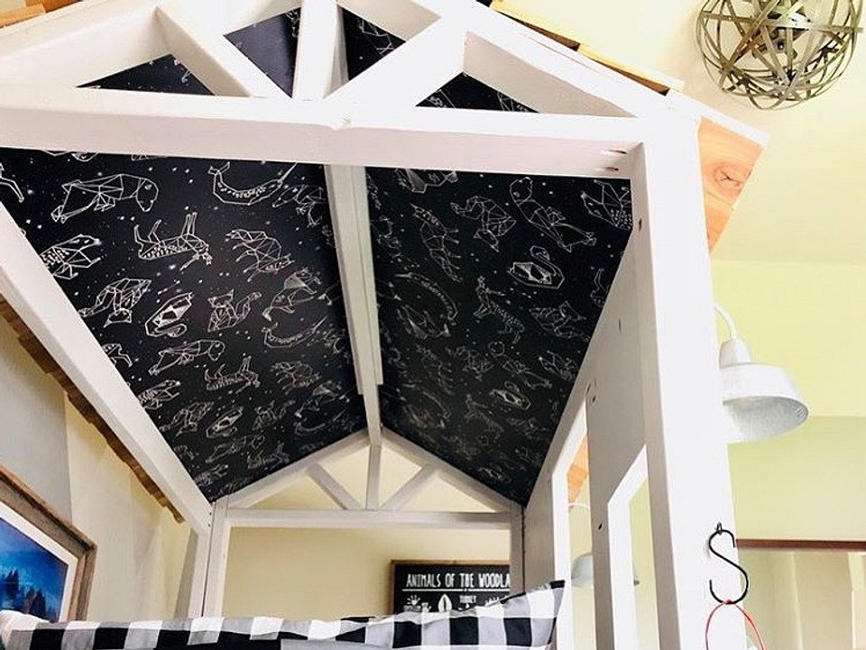

Глухую крышу изнутри иногда обклеивают грифельной бумагой или красят грифельным покрытием, чтобы малыш мог украсить свое «жилище» любыми рисунками по настроению.

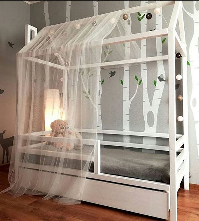

Красивый полог сверху — отличное украшение домика. Он может быть однотонным пастельного цвета, воздушным из органзы, а то и в мелкий цветочек.
Иногда достаточно самого минимума украшений: елочной гирлянды в качестве ночника и нескольких подушек разных форм и расцветок.
