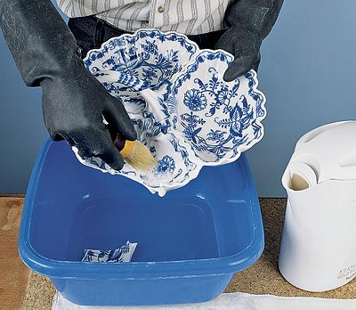

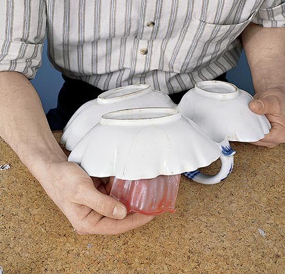

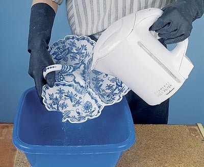

Далее необходимо вымыть изделие в горячей (50-600С) воде, применяя любое мыло с низким содержанием щелочи, это может быть, например, обычное детское мыло. Средства для мытья посуды, сода для этого не годятся, так как могут способствовать выщелачиванию или отслоению глазури. Мытье должно быть довольно бережным- вместо щетки лучше использовать щетинную кисть или помазок для бритья. Для удаления загрязнений в трещинах применяется компресс- вданном случае это ватный жгут, смоченный 10% раствором лимонной кислоты или 3% раствором перекиси водорода- наложенный на потемневшую трещину. Компресс выдерживается до ее полного отбеливания. Чтобы раствор не испарился слишком быстро, компресс следует укрыть целлофаном или поместить в полиэтиленовый пакет все изделие. Если изделие было склеено ранее, после мытья его необходимо демонтировать.
Струей крутого кипятка, направленной на место предыдущей склейки, разогрейте шов. После достаточного прогрева, не применяя больших механический усилий, попытайтесь отделить склеенный фрагмент. Если это не принесет успеха, залейте изделие кипятком и оставьте на некоторое время. Делать это можно несколько раз, до тех пор, пока фрагменты легко не отделятся друг от друга. Демонтаж проводите над пластмассовым тазиком с водой, чтобы при случайном падении изделие или его фрагмент не разбились.

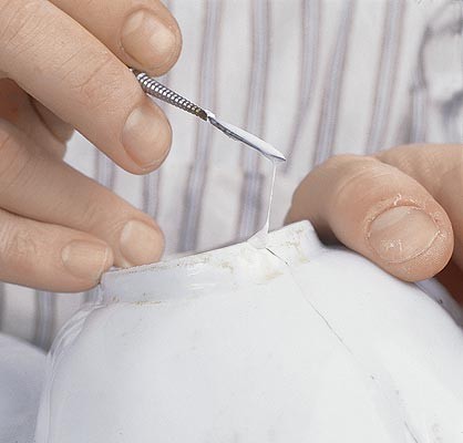

Обезжирив поверхности сколов спиртом или ацетоном, тщательно промажьте клеем скол меньшего по размеру фрагмента.
В качестве клея можно использовать двухкомпонентную эпоксидную смолу EPOXYGLUE фирм BONDO, BIZON или подобные им, в худшем случае можно применить общедоступный суперклей, недостатком которого является слишком быстрое «схватывание».

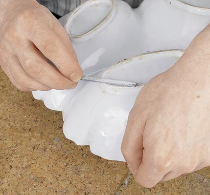

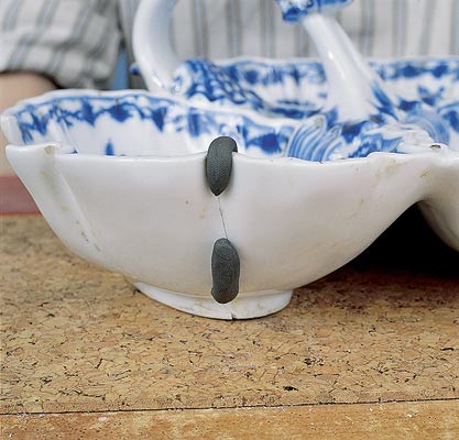

Для более точного совпадения рельефа излома, клей следует наносить равномерным, предельно тонким слоем. Когда осколки промазаны клеем и плотно прижаты друг к другу, зафиксируйте место склейки скотчем, пластилином, лейкопластырем. Влюбом случае, даже если кажется, что изделие крепко склеено, его следует оставить на сутки для полного высыхания, так как "схватывание" и полная полимеризация клея- вовсе не одно и то же. После того как вы убедитесь, что склейка завершена, фрагменты держатся прочно, удалите выступивший по шву клей скользящими движениями скальпеля.

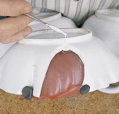

Если фрагменты изделия безвозвратно утрачены, их можно изготовить самим, но только в том случае, если вещь симметрична или является фигурой вращения. Тогда с аналогичной утерянному фрагменту детали сначала снимите форму с помощью базисного воска, производимого харьковским заводом стоматологических материалов "СТОМА" в виде пластин 17080мм.
Разогретую в горячей (50-60С) воде пластину накладывают на сохранившуюся поверхность и плотно обжимают. Пластина должна быть больше восстанавливаемого фрагмента, и заходить за его края примерно на10мм. Остывшую, затвердевшую восковую форму аккуратно снимите и наложите на утраченный участок. Теперь, предварительно зафиксировав ее по краям пластилином, приступайте к отливке нужного фрагмента.
Очистите от жира поверхность скола, приготовьте массу, которая состоит из эпоксидной смолы (связующего) и сухого белого титанового или цинкового пигмента. Разотрите их до образования фарфороподобной вязкой массы. При заливке формы необходимо постараться сначала закрыть этой массой всю поверхность формы, а затем постепенно наращивать ее толщину, разгоняя от центра к краям. Следует учесть, что пигменты, содержащие известь (например мел), для приготовления имитирующей фарфор массы непригодны. Когда утраченный фрагмент полностью восстановлен, обработайте его с помощью наждачной бумаги, постепенно переходя от крупного зерна к «нулевке». Прошлифуйте поверхность, стараясь, чтобы абразив не задел края оригинального изделия. Теперь, когда поверхность фрагмента почти не отличается от оригинала, приступим к тонировке фона.

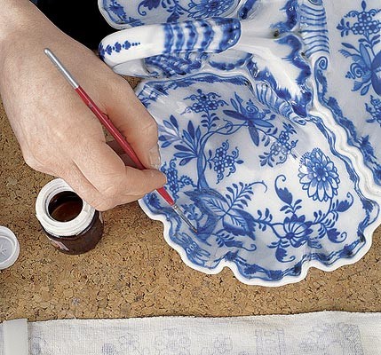

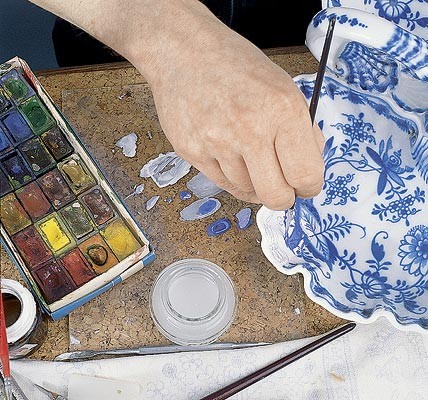

Для тонировки воспользуйтесь акриловыми белилами, уточняя оттенки белого цвета добавлением акварели. При подборе оттенка следует иметь в виду дальнейшую консервацию изделия лаком, поэтому цвет должен быть на полтона светлее оригинала. Орнаменты или рисунки на утраченных фрагментах также воспроизводите акварелью и белилами, так как чистая акварель- слишком яркая. На этом этапе восстановления терпение и хороший дневной свет- главные помощники, ибо точность подбора цвета определяет качество реставрации. Не рекомендуется использовать для тонировки масляные краски, которые могут в дальнейшем изменить цвет. Завершается процесс консервацией, т.е. покрытием даммарным или акриловым лаком фирмы MAIMERI или аналогичным, в один или несколько слоев так, чтобы характер блеска покрытия полностью совпал с блеском оригинала.

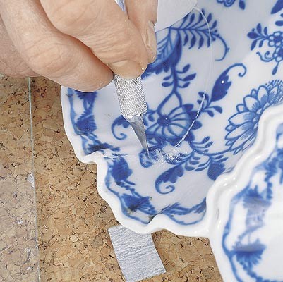

Если при осмотре изделия обнаружены мелкие сколы, нужно провести мастиковку, т.е. заполнение их объемов имитирующей фарфор эпоксидной массой, рецепт приготовления которой вы узнали выше. Втой же последовательности проведите шлифовку, тонировку и консервацию. Теперь восстановленное изделие может снова украсить сервант, горку или домашнюю витрину. Однако пить чай из маминой чашки все же не стоит, теперь она принадлежит семейной истории. Пищевое применение для реставрированной посуды исключено- это может свести на нет все ваши усилия и неблагоприятно сказаться на здоровье.
