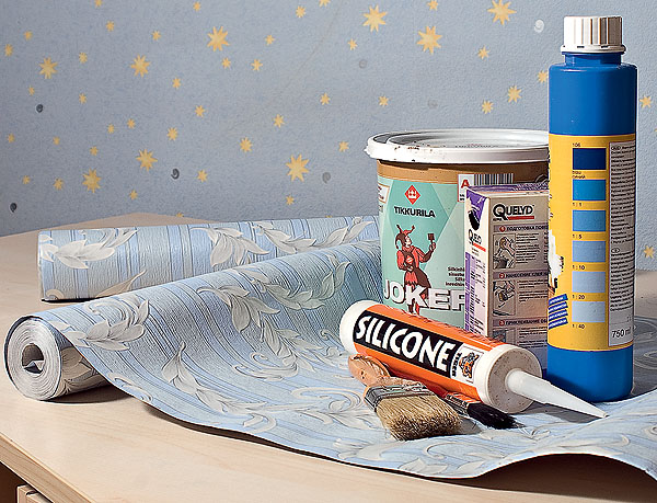

Что потребуется
Шлифовальная шкурка, белая краска, колер, кисти, губка, малярный скотч

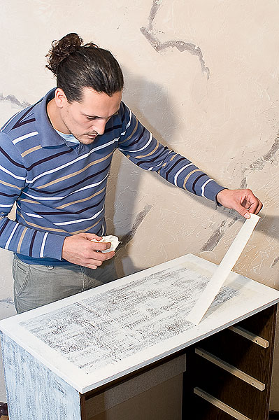

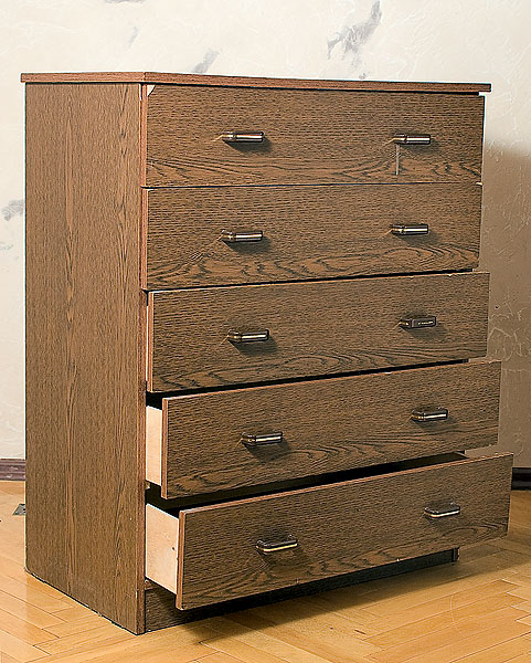

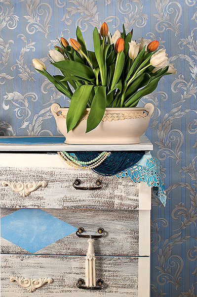

1. До начала декоративных работ комод следует обработать мелкозернистой шлифовальной шкуркой, чтобы удалить дефекты старой краски на поверхности.

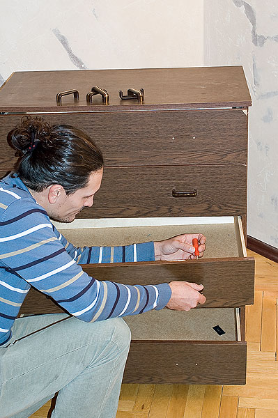

2. Откручивают старую фурнитуру, вынимают ящики и тщательно протирают комод.

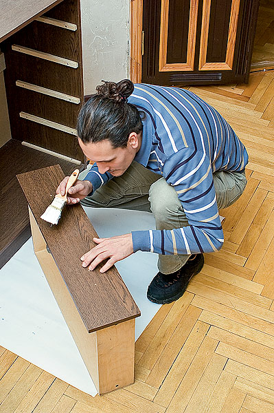

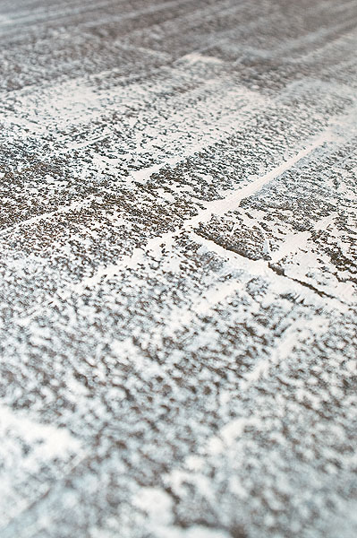

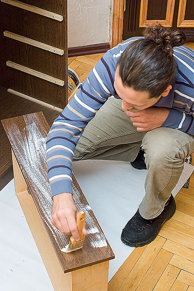

3-6. После полного высыхания поверхности почти сухой жесткой кистью наносят краску в один слой так, чтобы местами просвечивал исходный цвет комода,

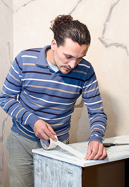

7-9. Затем, чтобы подчеркнуть форму комода, по его краям накладывают более плотный слой краски. Для этого понадобится малярный скотч: его ровно наклеивают на небольшом расстоянии от края, а потом оставленные полосы прокрашивают еще раз. Когда краска полностью высохнет, аккуратно удаляют скотч, и у комода появляется обрамление.

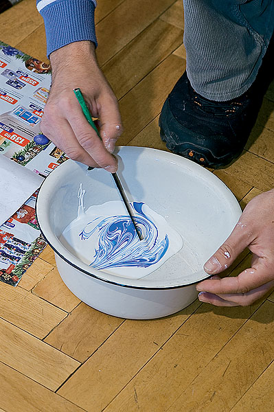

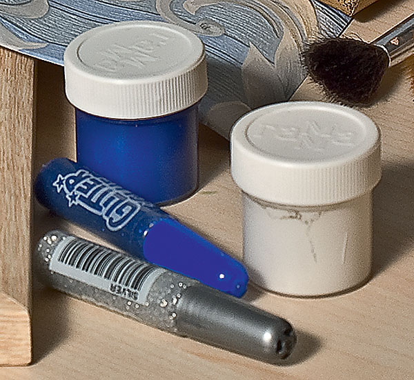

10. Далее для получения необходимого цвета добавляют колер, например торговой марки D.u.fa (Германия)

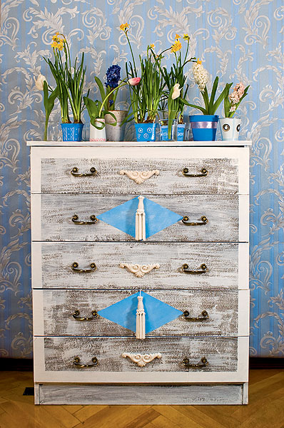

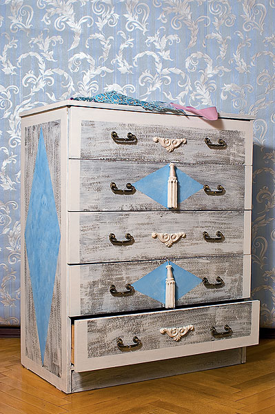

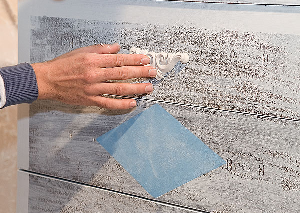

11. Особый шарм комоду придает сочетание голубого и белого тонов, а также наличие потертостей и голубых ромбов. При помощи малярного скотча выделяют определенный участок и затем покрывают его голубой краской в несколько слоев при помощи сухой губки методом тамповки.

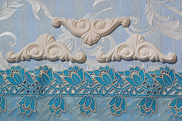

12. На «жидкие гвозди» посередине ящика приклеивают лепнину, а чтобы не перегружать комод декоративными элементами, клеить ее лучше через один ящик.
13. На ящики с нарисованными ромбами прикрепляют декоративные кисточки (их можно прибить гвоздиками с внутренней стороны).

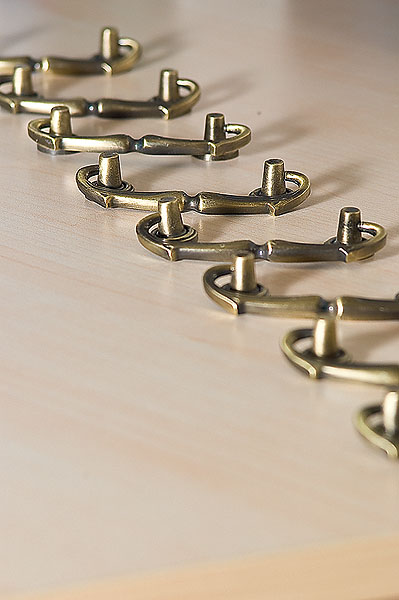

14. Прикручивают новую фурнитуру
15. Небольшой жесткой кистью, слегка обмакнув ее в краску, наносят несколько штрихов так, чтобы опять создалось впечатление потертости и "состаренности"

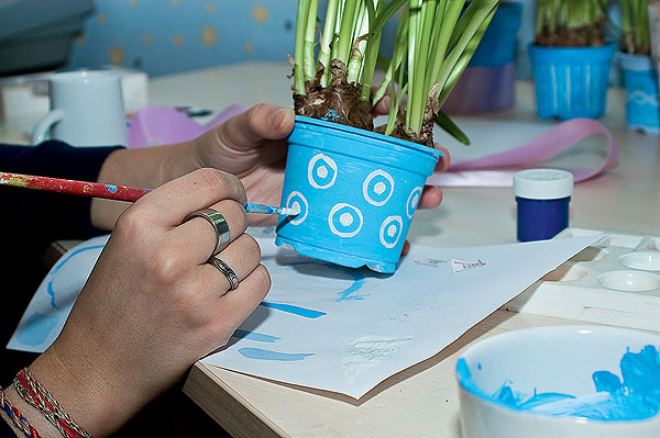

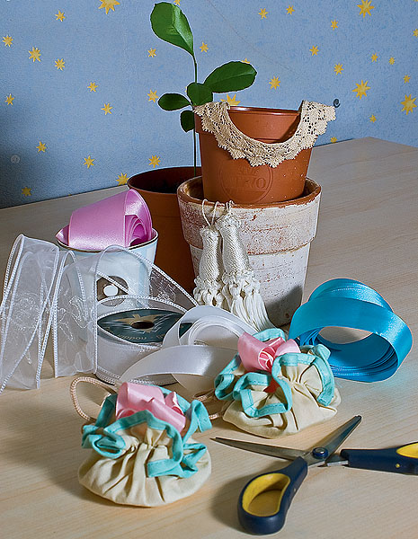

16. Горшочки расписывают теми же красками, используя любой орнамент. Это могут быть полоски, волнистые линии, кружочки или стилизованные цветы
