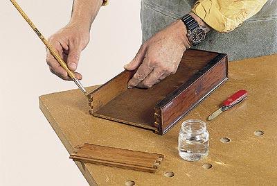

Шипы: соединения «в шип» легко разбираются, но сами шипы ломаются достаточно редко. Аккуратно разъедините их с помощью клина и киянки. Для соединения обычно используются столярный или рыбий клеи. Остатки старого клея довольно легко удаляются горячей водой и щеткой. После очистки и просушки деталей склейте их заново, используя рекомендованные сорта клея.

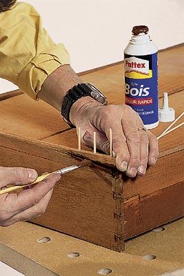

Боковые стенки: наличие пазов делает нижнюю часть боковых стенок ящика наиболее подверженной износу. Именно здесь нередко можно увидеть трещины, и хуже того, сколы. Чтобы максимально сохранить прежнюю древесину, отколовшиеся куски можно приклеить довольно прочным поливинилацетатным клеем (ПВА). Его применение рекомендуется только для крепления деталей, которые в последующем не должны разбираться. Для сохранения цветовой гаммы древесины клей ПВА может быть подкрашен пемзой. Укрепите восстановленные детали небольшими бамбуковыми шипами. Не стоит использовать гвозди: в результате износа дерева их шляпки могут выступить наружу и повредить направляющие скольжения.

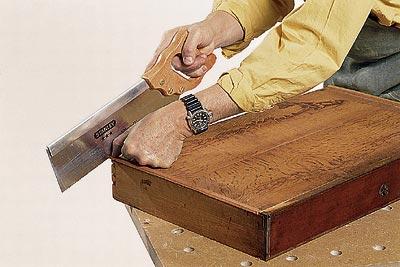

Если сколотый кусок дерева потерялся, аккуратно обработайте место скола небольшой ножовкой и приклейте к нему новый, специально вырезанный и соответствующий по размеру кусок.

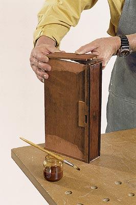

Для реставрации боковой стенки ящика вырежьте тонкую прокладку из подходящей древесины с небольшим запасом для подгонки. Затем склейте, а после высыхания клея отпилите выступающие части.

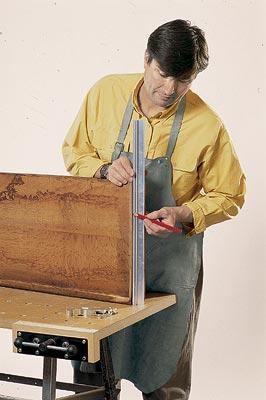

С помощью линейки наметьте на боковой стенке ящика линию среза таким образом, чтобы максимально сохранить старую древесину. Для удобства установите ящик на верстаке в вертикальное положение.

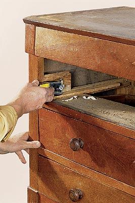

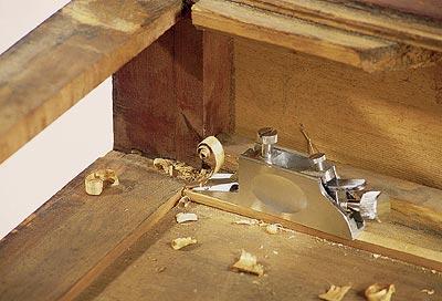

Если вы не можете снять направляющие, необходимо обработать рубанком несущую поверхность и установить прокладку. Но использование рубанка в узких местах затруднительно, а иногда и невозможно. В

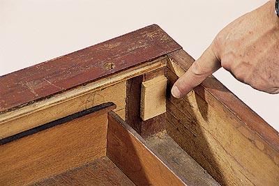

Небольшое дополнение: регулировку направляющей проводите несколько выше поперечной балки лицевой части, если она накладная. Таким образом она не будет повреждена при открывании ящика. Отсутствующие или изношенные направляющие должны быть заменены, так как они совершенно необходимы для нормальной эксплуатации мебели. Отклеившиеся упоры должны быть также закреплены на месте или заменены.

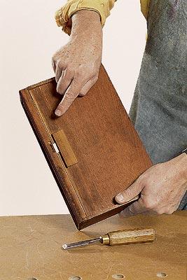

Сломанные или потерянные винты, пустые крепежные отверстия говорят о плохой работе замков ящиков. Поставьте замки на место, используя новые винты крепления и проведя предварительную чистку и смазку.
Обычно волокна дерева в нижней, оборотной части ящика направлены в ту же сторону, что и на его лицевой части. Дно ящика крепится гвоздями к задней стенке.
Нередко гвозди ржавеют, поэтому их нелегко вытащить. Перепилите их ножовочным полотном, затем снимите дно, установите его в пазы лицевой части и закрепите несколькими гвоздями.
Соединения «в шип» довольно часто расклеиваются. Прежде чем приступить к удалению остатков старого клея горячей водой, снимите боковые стенки ящика. Для удаления большого количества старого клея можно использовать нож или стамеску.
Для крепления соединений «в шип» предпочтительно использовать клеи животного происхождения (столярный или рыбий). Чтобы склейка была более эффективной, прогрейте склеиваемые поверхности феном для снятия краски или над электроплиткой, соблюдая при этом правила противопожарной безопасности и крайнюю осторожность.

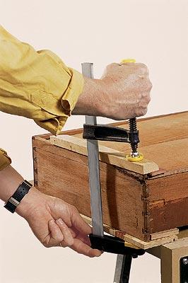

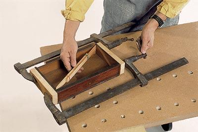

Стяните склеиваемые детали струбцинами, обратив особое внимание на правильную установку углов. Для этой цели можно использовать две рейки: сравните длину диагоналей, которая должна быть абсолютно одинаковой.

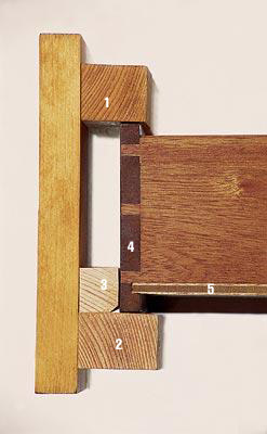

Ящик в разрезе:
1. Компенсационный брус.
2. Направляющая скольжения.
3. Боковая направляющая.
4. Боковая стенка ящика.
5. Нижняя часть (дно) ящика.

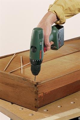

Просверлите электродрелью на малой скорости отверстия для бамбуковых шипов. Такие шипы при небольшом диаметре обладают достаточной прочностью, поэтому достаточно глубоко входят в стенку ящика, не расщепляя ее.
Для более эффективного склеивания максимально раздвиньте поврежденные детали. Если необходимо, полностью замените соприкасающиеся части и закрепите их бамбуковыми шипами.
Небольшая высота боковых стенок ящика может несколько затруднить стягивание их струбциной. Чтобы компенсировать разницу в уровнях подложите небольшой упор на тыльную сторону боковой стенки, а затем другие упоры сверху и снизу.

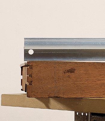

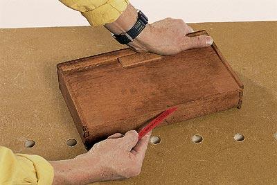

Переверните ящик и с помощью линейки убедитесь в параллельности верхней и нижней плоскостей его боковых стенок. При строгой горизонтальности лицевой стороны в результате износа на них может появиться заметный скос, опускающийся в сторону задней стенки ящика.

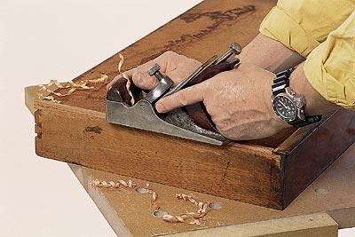

Полностью устраните скос с помощью рубанка, тем самым восстановив горизонтальность плоскостей.

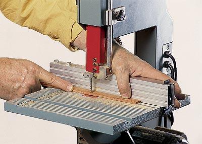

Отрежьте лобзиковой пилой соответствующую прокладку вдоль волокон дерева. Перед распиливанием склеиваемые поверхности должны быть тщательно оструганы рубанком, так как при небольшой толщине прокладки ее будет невозможно зажать в тисках.

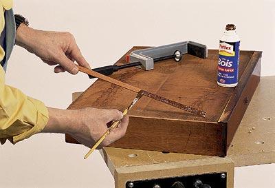

Тщательно нанесите клей ПВА на обе склеиваемые поверхности. Клей, обычно белого цвета, в данном случае подкрашен пемзой. После высыхания клея и обработки рубанком линия склеивания станет практически невидимой.
Для правильной установки прокладка изготавливается с небольшим запасом по высоте, ширине и длине.

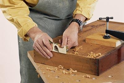

Для обработки приклеенной прокладки используйте специальный рубанок. Снимите выступающие части, стараясь не повредить древесину мебели.

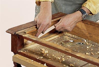

Со временем направляющие скольжения, изготовленные из мягких пород дерева, расширяются и увеличиваются по высоте. Таким образом они все более изнашиваются, образуются заусеницы, препятствующие выдвижению ящика.
Если невозможно демонтировать направляющие, обработайте их рубанком на месте для устранения заусениц. Обрабатывают только направляющую скольжения, а боковой направляющий брусок при этом служит опорой.
Приклейте прокладку, вырезанную из прочной древесины, например из бука, на поверхность боковой направляющей. В данном случае нет необходимости предусматривать допуск на последующую обработку прокладки, отрегулируйте ее положение на месте перед склеиванием, так как впоследствии эта операция будет затруднена.
Из-за ограниченного доступа к участку обработки остругивание направляющих скольжения и брусков без демонтажа мебели требует определенных навыков, а также использования специальных инструментов, например рубанка с двумя заменяемыми лезвиями.

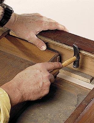

Последний этап работы по реставрации направляющих представляет собой регулировку или замену упоров. В данном случае упор из дерева прикреплен гвоздями к задней стойке письменного стола без извлечения из него ящика.
