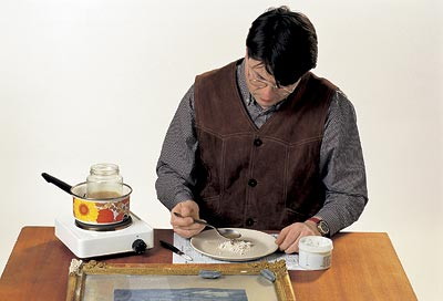

Основа всех подготовительных операций, столярный, костный или рыбий клей, продается в пластинках или порошке. В первом случае клей, нарезанный на мелкие кусочки, должен размокать в холодной воде не менее 12 часов. Порошкообразный клей в замачивании не нуждается. Воду нагревают на водяной бане и размешивают с клеем из расчета 1:7.

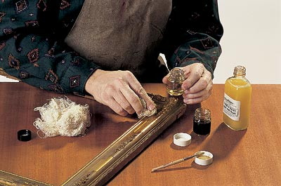

При чистке позолоченной поверхности следует соблюдать осторожность. Пользоваться старыми рецептами, вроде яичного белка, смешанного с щавелевой кислотой, или картофеля, нежелательно, ибо в первом случае можно снять слой позолоты, а во втором- втрещинках основания могут застрять частицы, которые впоследствии заплесневеют. Лучше очистить поверхность куском хлопковой ваты, смоченной специальными чистящими средствами, например раствором спирта с разбавителем N4 (пиненом). Чтобы избежать плесени, добавляют немного формалина.

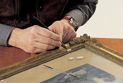

Замену отсутствующего элемента резьбы начните с изготовления его пластикового слепка, подобрав идентичный сохранившийся участок.
Реставрация позолоты на дереве
Перед тем как залить в слепок синтетическую смолу (виксинт или формопласт), смажьте его вазелином. Смола очень пластична, поэтому она точно повторит все линии рельефа.

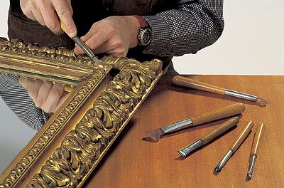

После застывания смолы осторожно снимите форму и, смазав ее маслом, залейте до краев (но не переполняя) смесью гипса или мела с клеем ПВА либо готовым составом Dugform.
После высыхания выньте элемент из формы, зачистите неровности и подгоните по месту надфилем. Слепок из гипса и ПВА довольно хрупок и потому нуждается в деликатном обращении, в то время как Dugform после застывания становится похожим на фарфор и более прочен. Наклеивание производится разогретым столярным, костным или рыбьим клеем с добавлением небольшого количества белил.

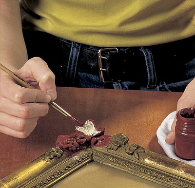

Грунт красного цвета (полимент) наносится в 2-3 слоя и закупоривает поры основания перед покрытием его воском под позолоту.

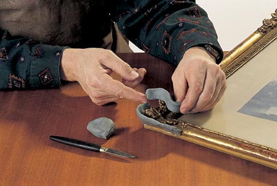

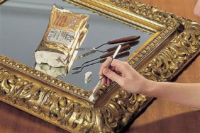

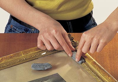

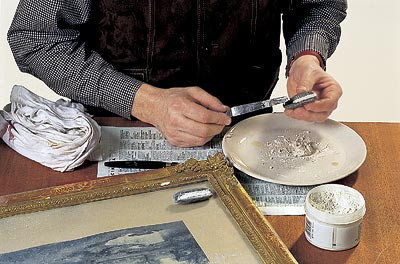

В случае небольших утрат орнамента слепок можно сделать из формопласта. Размягчите его в руках и наложите на целый фрагмент. Оставьте, чтобы он немного застыл.

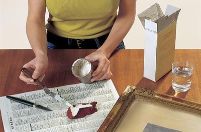

Для получения шпатлевки смешайте в сосуде сухие свинцовые или титановые белила с разогретым клеем до получения густой массы, добавьте немного олифы. Полученную массу тщательно разомните руками.
Оставьте шпатлевку на 5часов завернутой во влажную ткань и пластиковый пакет, чтобы добиться ее полной однородности. Она одинаково хорошо подходит как для слепка, так и для его приклеивания, а также для формирования орнамента.
Шпатлевка имеет множество преимуществ. Когда слепок еще мягкий, он может быть без повреждений извлечен из формы и легко вставлен на нужное место.

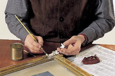

Небольшие пустоты на участке отбитого орнамента необязательно заполнять слепками, их можно просто заделать шпатлевкой или формапластом. Перед нанесением грунта под золото покройте эти фрагменты несколько раз жидкой грунтовкой, приготовленной из разогретого на водяной бане рыбьего или столярного клея и сухих белил. После высыхания каждого слоя осторожно отшлифуйте поверхность.

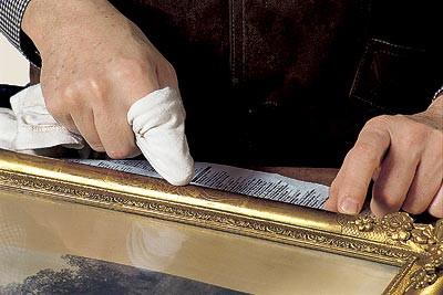

Разгладьте листок сухой беличьей кисточкой с плоским концом и различной длиной ворсинок. Излишек клеевого раствора удалите ватным тампоном, но не водите им по золоту.

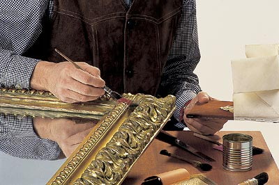

Патинируют золото гуашевыми красками или темперой. Оттенок должен быть достаточно светлый, чтобы объединить и растушевать отполированные места. Нанесите широкой кистью немного краски и удалите ее излишки. Затем закрепите тонировку тряпкой, натертой о брусок чистого воска.

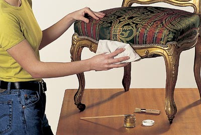

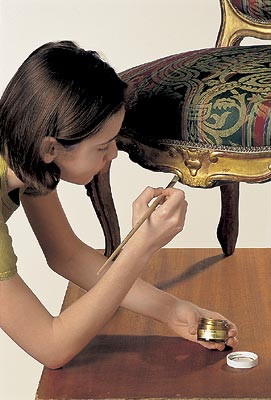

Практические советы
На мебели и деревянных изделиях с позолотой в результате деформаций дерева или при сборке маленькие кусочки могут отбиваться и осыпаться. Это происходит значительно чаще, чем повреждение деревянной основы. Впродаже можно найти средства по уходу и ремонту поверхностей, покрытых сусальным золотом: различные лаки, мастики, воск в брусках. Даже если в ремонте нуждается совсем небольшой участок поверхности, работа должна начинаться с мягкой, но тщательной чистки всего изделия. Небольшие дефекты можно вполне успешно заделать специальным карандашом, имитирующим позолоту, проводя им перпендикулярно царапинам. Эти средства позволяют осуществлять мелкое ретуширование, но не серьезную дорогостоящую реставрацию.

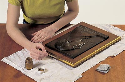

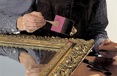

Воск для позолоты существует различных оттенков. Он наносится кисточкой (чаще после наложения слоя грунтовки).
Грунтовка цвета красной охры, положенная в качестве нижнего слоя, придает реставрируемому фрагменту первоначальный вид. После высыхания воска отполируйте поверхность мягкой тряпкой.

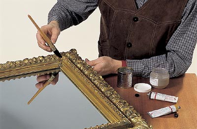

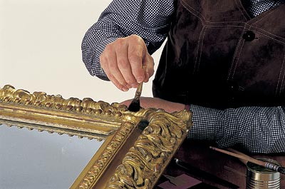

Вместо воска можно использовать очень простые в применении лаки для позолоты. При декоративной отделке они способны творить настоящие чудеса. После обезжиривания поверхности лак наносят кисточкой и дают ему высохнуть.
Для быстрого восстановления отколотого маленького фрагмента может служить мастика для позолоты. Возьмите пальцами маленький ее кусочек и размягчите. Вылепите отсутствующую часть и приложите на нужное место. Мастику, как и воск, можно полировать.
