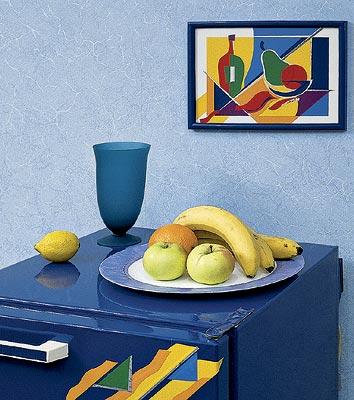

Какую выбрать расцветку- дело вкуса. Можно сделать холодильник почти незаметным, оклеив его в тон остальной мебели, а можно, наоборот, превратить его в цветовой акцент вашей кухни, выбрав яркий, даже "кислотный" цвет. Ну а если вы, например, на диете- остановитесь на зеркальной пленке, чтобы каждый раз, видя свое отражение, задаваться вопросом: стоит ли его открывать?

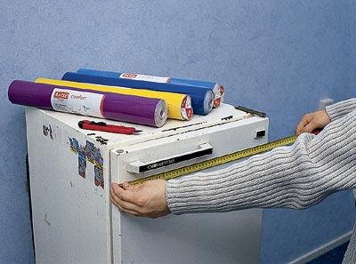

Для оклейки холодильника размером 4750110см вам понадобится 4,20м пленки при ее ширине 67,5см и 5м при ширине 45см. Самоклеящаяся пленка d-c-fix выпускается в рулонах по 15м, шириной 45; 67,5 и 90см, а также продается отрезами длиной 2м. Средняя цена пленки шириной 45см- 34рубля за 1метр (толстые и специальные пленки стоят дороже).
Разбудите в себе декоратора

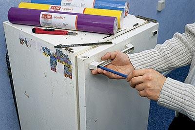

Сначала критически осмотрите свой холодильник — скорее всего, его нужно помыть, снять различные наклейки, записки и тому подобное. Чтобы оклейка была более качественной, необходимо снять ручку с внешней стороны дверцы и все части с внутренней. Для этого отогните резиновый уплотнитель и выкрутите шурупы.
Сделайте обмеры по вертикали и горизонтали и рассчитайте нужное количество материала. Для стандартного холодильника лучше использовать пленку шириной 67,5 см.

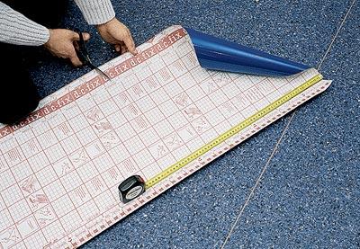

Благодаря сантиметровой сетке на бумажной основе можно достаточно точно отмерить и отрезать кусок необходимой длины.

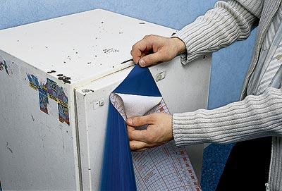

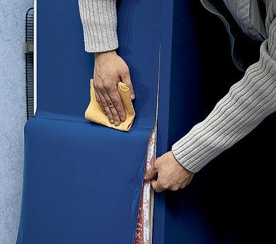

Осторожно отделите бумажную основу в верхней части отрезанной пленки.

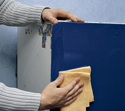

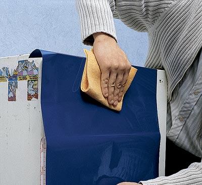

Приклейте пленку на дверцу с небольшим припуском по вертикали, разглаживая ее мягкой тряпкой.

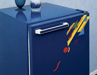

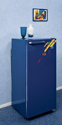

Поставьте на место все снятые части. Ручку холодильника можно декорировать пленкой основного цвета или контрастного.

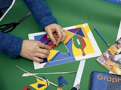

Сделайте рисунок карандашом на листе бумаги, соответствующем размерам вашей будущей композиции, и переведите его на картон или плотную бумагу.
Из листа бумаги вырежьте сначала крупные фрагменты, а затем мелкие. У вас получится что-то вроде выкройки, по которой сделайте аналогичные детали из пленки разных цветов.
Вырежьте необходимые части ножницами и приклейте их на картон в соответствии с вашим художественным замыслом. Лишние кусочки отрежьте с помощью ножа.
Мелкие детали приклейте в последнюю очередь. Получился очень симпатичный коллаж, выполненный по всем правилам изобразительного искусства.
