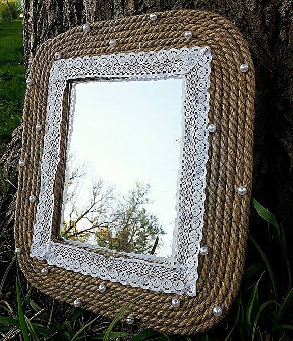

Кстати, если веревки дополнить кружевом и бусинами, получится женственный вариант, подходящий для прованса либо рустика. Кроме того, грубый джут и без дополнительного декора прекрасно сочетается с воздушным текстилем в спальне.

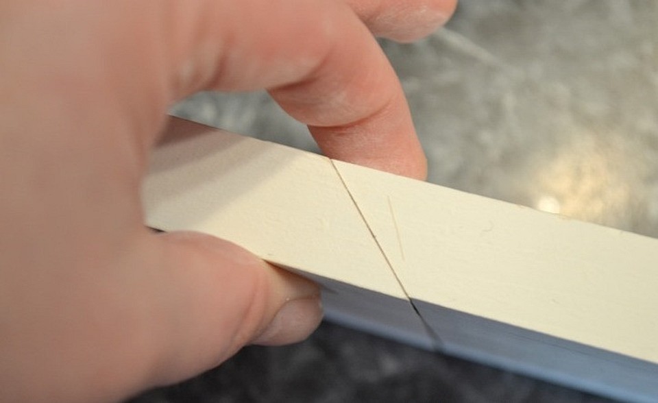

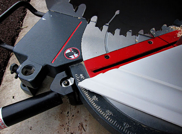

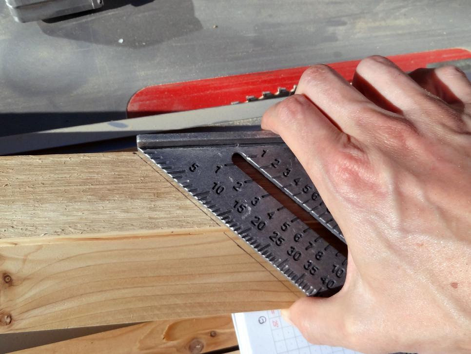

Приложите к каждому краю рамы металлическую линейку, нарисуйте линию под наклоном 45°С. Ориентируясь на нее, торцовочной пилой отрежьте ровные углы, зашкурьте их наждачкой. Рейки должны быть немного длиннее, чем стороны обрамляемого ими полотна (нужны «припуски» в несколько сантиметров).

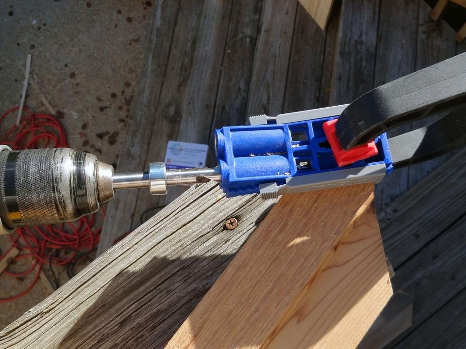

Для надежности, особенно если конструкция будет тяжелой, просверлите на концах более коротких деталей дырочки под крепления на косой шуруп.

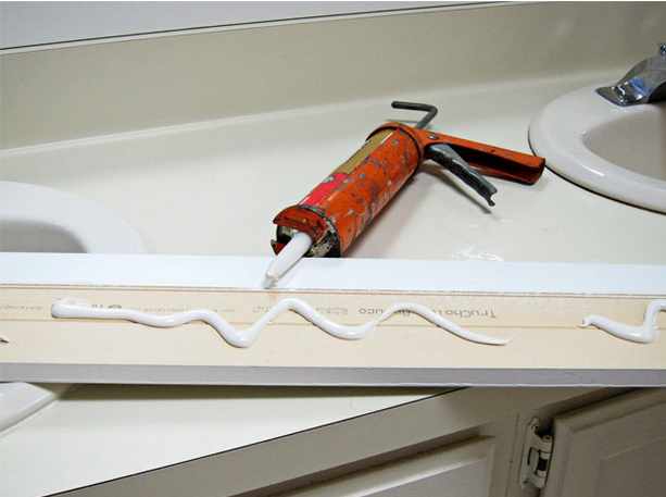

Настало время соединить все части. Сложите четыре фрагмента оправы лицевой стороной вниз, аккуратно подгоните их друг к другу, попутно промазывая клеем для дерева. Зеркало «вложите» в выпиленную заранее ложбинку: нужно убедиться, что оно идеально входит. Скрепите элементы с помощью винта.
