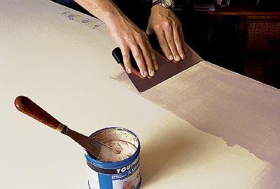

Снимите дверь с петель и положите ее горизонтально на козлы или на стол. Обработайте наждачной бумагой каждую сторону и ребра двери, чтобы сгладить возможные неровности предыдущего покрытия.
Покрываем лаком дверь

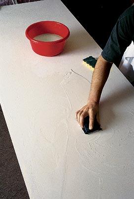

Уберите с двери пыль, сначала с помощью пылесоса, затем влажной губкой. Теперь на обработанные поверхности можно нанести предварительный тонкий слой грунта

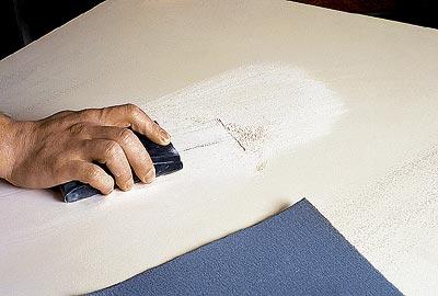

Дайте двери высохнуть, затем тщательно отполируйте ее мелкозернистой водостойкой наждачной бумагой, при этом обрабатываемую поверхность следует смачивать водой. Перед тем, как нанести лак, процедите его через ситечко, чтобы он стал однородным. Для этой цели также можно использовать нейлоновый чулок, натянутый над чистой емкостью.

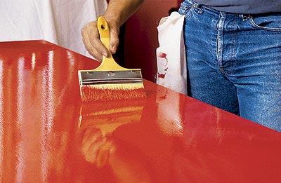

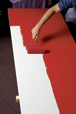

Первый тонкий слой лака нанесите при помощи валика или широкой кисти. Делать это следует быстро, параллельными полосами вдоль длинной стороны двери.

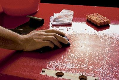

После высыхания лака снова произведите полировку поверхности мелкозернистой наждачной бумагой с водой.

Таким же образом нанесите второй, а после очередной полировки- третий слой лака. Оставьте сохнуть в течение нескольких дней, затем переверните дверь, оберегая обработанную поверхность от повреждения. Для этого подойдут положенные на козлы или стол мягкая ткань или старое одеяло.

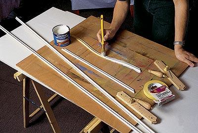

Разложите рельефные планки на плотном ровном картоне и нанесите на них кистью тонкий слой жидкого грунта.

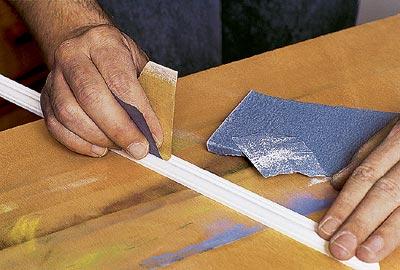

Когда грунт высохнет, отполируйте поверхности мелкозернистой наждачной бумагой.
На элементы рельефа нанесите два слоя лака с промежуточной полировкой планок мелкозернистой наждачной бумагой с водой.

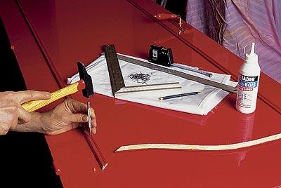

Пока на элементах отделки сохнет лак, разметьте на двери места расположения рельефных планок, которые вы затем зафиксируете при помощи клея и мелких гвоздиков с маленькими шляпками. Прикрепленные планки при необходимости подкрасьте лаком соответствующего цвета.

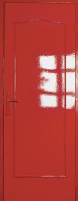

Конечный результат работы.
