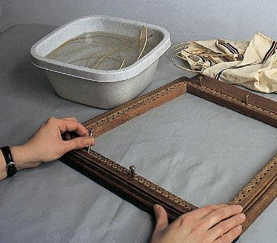

Начните с замачивания в воде 2-3 кусков камышовой тесьмы на 15минут. Обращайтесь с ними осторожно, чтобы не порвать; если же они распущены или повреждены, вырежьте новые.

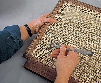

  • В последнюю очередь вокруг рамки закрепляется широкая (3,5мм) камышовая тесьма, которая фиксируется более тонкой (2,5мм), закрывающей просветы и отверстия.
Когда плетенка высохнет, промажьте ее обратную сторону парафином, чтобы закрепить плетение, проследив, чтобы тесьма не была перекручена.

После того, как вы сняли со стула сиденье, обрежьте старую износившуюся плетенку по периметру сапожным ножом. С обратной стороны прочистите отверстия в раме плетельным шилом.
Под шелест камыша

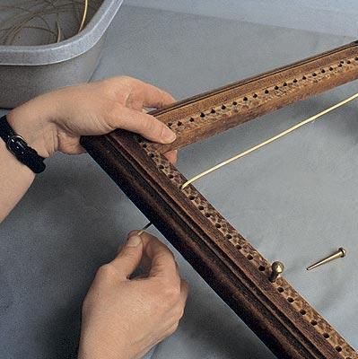

В задней обвязке вставьте один латунный штифт в отверстие, расположенное посередине, а другой в третье отверстие от левого края. Аналогичным образом вставьте два штифта в передней обвязке.
Под шелест камыша

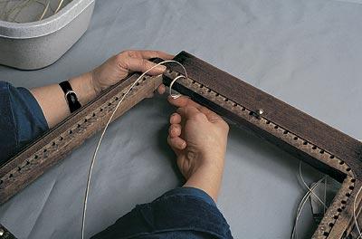

Пропустите камышовую тесьму через третье отверстие задней обвязки и обвейте вокруг дерева. Затем временно затяните петлю и заблокируйте ее латунным штифтом.
Под шелест камыша

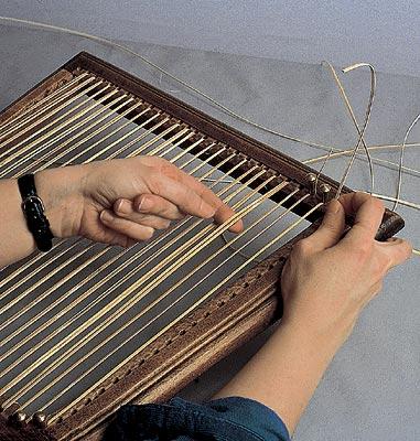

Протяните тесьму через сиденье и вставьте ее конец в соответствующее отверстие на противоположной стороне, после чего проденьте ее в соседнее отверстие справа.
Под шелест камыша
Таким образом натяните плети параллельно по всей поверхности сиденья. У основания трапеции в каждом углу используйте новый отрезок тесьмы, чтобы закрыть оставшуюся поверхность.
Под шелест камыша
Затем в те же отверстия проденьте второй ряд тесьмы. Каждый новый отрезок привязывайте к предыдущему на обратной стороне рамки.

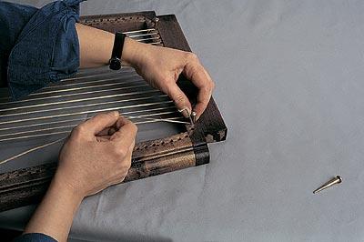

На обратной стороне рамки сиденья стула в одном из задних углов (в нашем случае — в правом) вставьте вертикально натянутую тесьму в первое отверстие по горизонтали, после чего проденьте еще одну камышовую тесьму и завяжите петлей поверх предыдущей.
Под шелест камыша

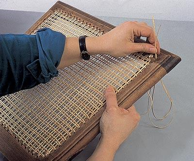

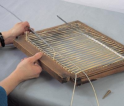

На лицевой стороне протащите плоскую иглу поочередно сверху и снизу вертикальных плетей. Отодвиньте ее вперед, чтобы продеть горизонтальную плеть со второй иглой.
Под шелест камыша
Вначале протяните одинарные горизонтальные ряды плетенки, затем продублируйте их, с каждым рядом меняя направление. После этого стяните парные горизонтальные, а затем и вертикальные плети.

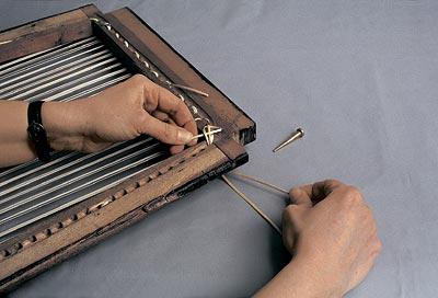

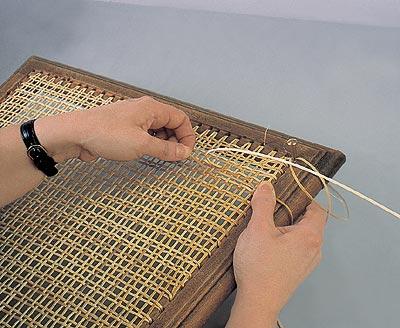

Две последние горизонтальные плети проденьте в переднее правое угловое отверстие, и привяжите к их концам новый отрезок тесьмы, которым будет ткаться первая диагональ.
Под шелест камыша

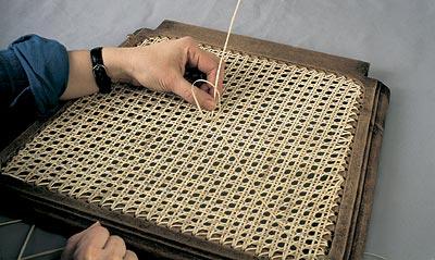

Закрепленную штифтом в угловом отверстии тесьму, пропустите по диагонали, как и в предыдущих случаях, поочередно сверху и снизу вертикальных и горизонтальных рядов.
Под шелест камыша

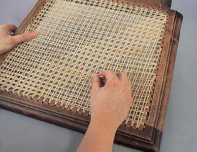

Через одинаковые промежутки времени равномерно смачивайте плетенку. Проложите диагональные ряды на половине сиденья, пропуская плети то снизу, то сверху.
Под шелест камыша
Диагонали плетутся в одну плеть. Каждый раз продевайте камыш сбоку, а затем протягивайте его, не давая перекручиваться.

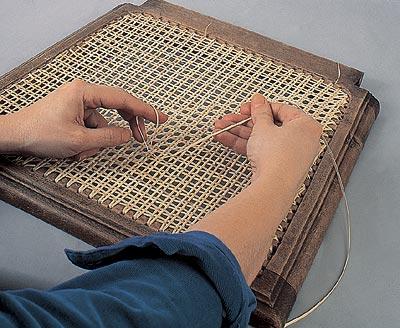

После того, как вы закончите плести диагонали на одной половине сиденья, продолжите работу на другой половине, прокладывая тесьму в обратном направлении.

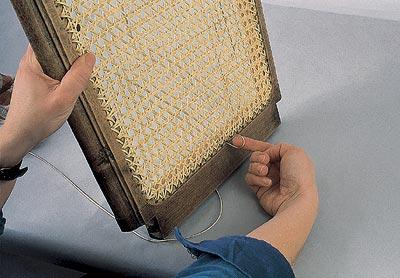

Для окантовки пропустите тонкую тесьму в нижнее отверстие. Завязав, проденьте ее снова в то же отверстие и вставьте в узел широкий камыш, который таким образом, будет закреплен в каждом отверстии.
