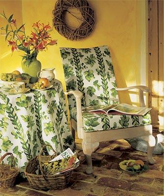

Это старое каминное кресло очень дорого его владельцам. Однако оно нуждалось в реставрации, чтобы не диссонировать с современной мебелью. Новая обивочная ткань потребовала своеобразного подхода к дереву.

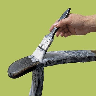

Предварительно удалив старые гвозди, а также ткань и выбившуюся из кресла набивку, нанесите на деревянные части кресла слой растворителя и оставьте на некоторое время, чтобы удалить лак. Точное время, необходимое для этого процесса, указать трудно, но растворитель нужно постоянно поддерживать во влажном состоянии, смачивая водой или накрыв полиэтиленовой пленкой.

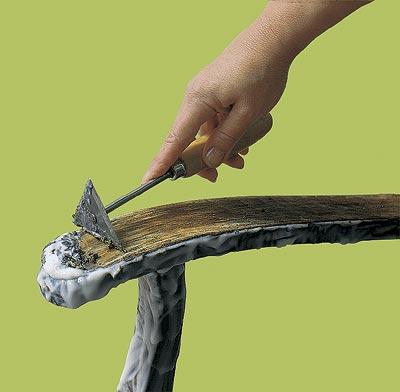

Через час попробуйте на маленьком участке поверхности удалить лак с помощью цикли. Если он не удаляется, оставьте растворитель еще на некоторое время. Лак должен сойти легко, оставляя голое дерево.

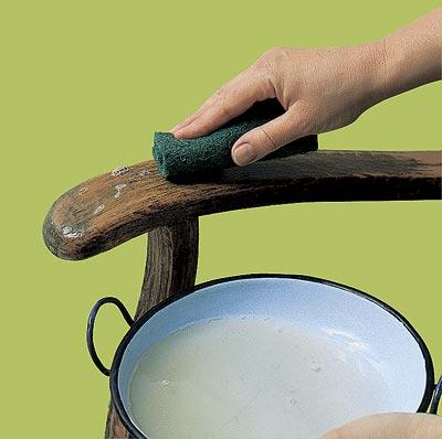

Чтобы удалить остатки лака и растворителя используйте губку, смоченную в чистой воде. Это очистит дерево и подготовит его к побелке. Пока дерево еще влажное, используйте жесткую щетку, чтобы проявить его структуру. Проводите щеткой в направлении волокон, соскребая мягкие части и выявляя твердые. Дайте дереву полностью просохнуть в теплом помещении.

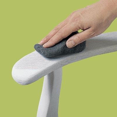

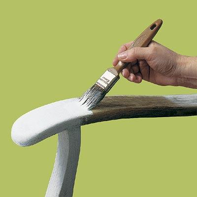

Нанесите ровный слой побелки на деревянный каркас кресла и оставьте сохнуть на один час. Затем протрите весь каркас металлической мочалкой в направлении волокон. Начните с мочалки средней жесткости, а завершите обработку мягкой. Протирайте поверхность равномерно, так, чтобы проявилась структура дерева. Протрите кресло сухой щеткой.

Воспользуйтесь старой обивкой в качестве выкройки и обейте кресло новой тканью.
