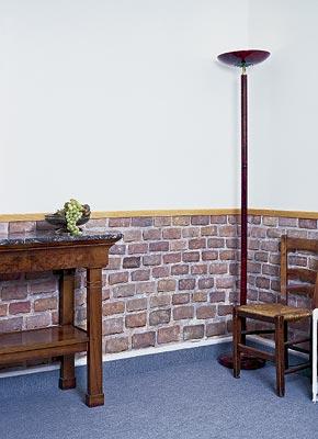

Только приблизившись к этой стене вплотную, можно увидеть, что она ненастоящая.

Лучше всего подобная роспись выглядит, если занимает 1/4 высоты стены. Прежде всего закройте пол и плинтусы (чтобы не испачкать краской) и отчертите мелом ту часть стены, которую хотите раскрасить. По нанесенной линии наклейте защитную клейкую ленту.

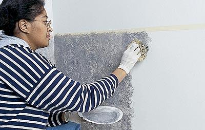

Вначале нанесите на стену слой белой полуматовой акриловой краски, а сверху- слой фоновой, воспроизводящей цвет цементного раствора, который останется в промежутках между "кирпичами". Фоновая краска наносится с помощью большой губки, смоченной в краске и отжатой (тампонирование). Не надо стремиться равномерно покрыть всю поверхность- достаточно несколько раз пройтись в разных местах для создания оттенков.

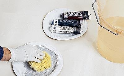

Вам понадобится ведро, две кисти (N4,20), старая зубная щетка, шесть картонных тарелок в качестве палитр, мелок, рабочие перчатки, две натуральные губки (средняя и маленькая), чистая тряпка, защитная клейкая лента и примерно десять тюбиков (баночек) полимерной акриловой эмульсии: титановые белила, сажа газовая, охра красная и светлая, сиена натуральная и жженая, умбра, марс коричневый. Белила лучше приобрести с запасом. Указанного количества краски будет достаточно, чтобы нарисовать 50м «кирпичной стены».

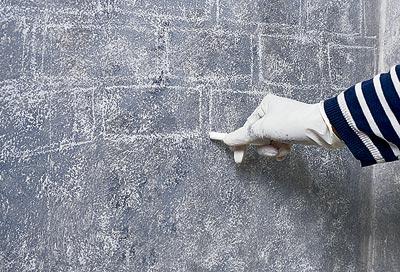

Когда фоновая краска высохнет, мелом нанесите контуры «кирпичей», начиная с нижнего ряда. Промежутки между элементами не должны совпадать по вертикали. Следите, чтобы ряды были ровными по горизонтали и не «заваливались». Не стоит пользоваться линейкой, рисуйте от руки: стена будет выглядеть гораздо живее. Если вам кажется, что край какого-нибудь ряда слишком поднят или опущен, можно добавить или убрать немного «раствора», компенсируя тем самым разницу уровня по отношению к нижнему ряду.

Приготовьте фоновую краску, смешав на картонной тарелке широкой кистью 2/3 части титановых белил, 1/6 черной краски и 1/6 часть умбры.
Лучше смешивать краску небольшими порциями и сразу наносить ее на стену. Во время работы не забывайте, что эффект "кирпичной стены" построен на игре оттенков.

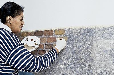

В некоторых местах "пройдитесь" губкой второй раз для создания эффекта облаков. После высыхания краски нарисуйте мелом (от руки, не по линейке!) контуры нескольких рядов кирпичей.

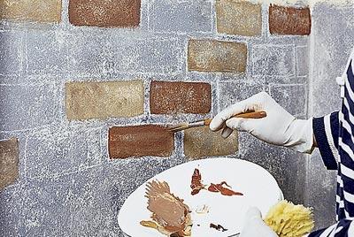

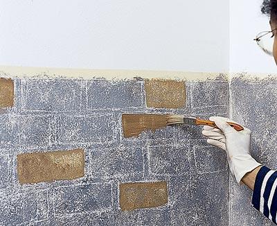

Для раскрашивания под кирпич необходимо использовать охру и сиену, добиваясь при смешивании разных оттенков- от желто-коричневого до цвета подсушенного хлеба, которые наносятся друг за другом на произвольно выбранные "кирпичи".
Не стоит добиваться того, чтобы края «кирпичей» были ровно прочерчены, напротив, лучше их оставлять немного неровными.

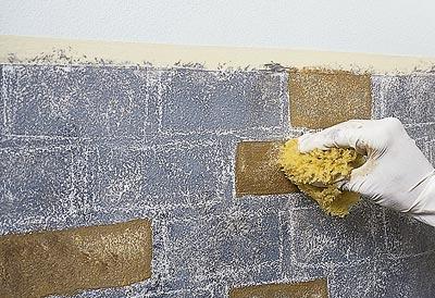

Чтобы получить фон кирпичного цвета, смешайте натуральную сиену, охру красную и охру светлую, добавив немного белил. Широкой кистью закрасьте по несколько «кирпичей» на каждой стене в произвольном порядке и сразу же промокните губкой. Для ряда других «кирпичей» (тоже взятых в произвольном порядке) к указанной смеси красок прибавьте немного воды и коричневого марса. Третий оттенок получится, если добавить белила и жженую сиену. Принцип нанесения краски одинаковый во всех трех случаях.

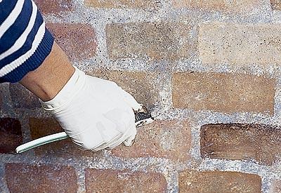

Когда все «кирпичи» раскрашены, на поверхность стены способом тампонирования нанесите смесь из разведенных водой белил и небольшого количества охры. После этого обмакните старую зубную щетку в краску «жженая кость» и разбрызгайте, чтобы воспроизвести фактуру кирпича.

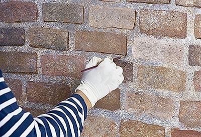

Нарисованная стена будет выглядеть натурально, если сделать "кирпичи" рельефными. Сэтой целью тонкой кисточкой справа и снизу обведите каждый «кирпич» краской, полученной в результате смешивания с черной умбры и белил. Рельефные выделения должны быть направлены на каждой стене в одну сторону, в зависимости от того, куда падает свет из окна. Если рельефы резко выделяются, можно сгладить этот эффект, растушевав их зубной щеткой, слегка смоченной в очень жидком растворе белил с натуральной сиеной.

Не дожидайтесь, пока краска высохнет, а сразу слегка растушевывайте ее губкой, смоченной в белилах, в которые добавлена капелька умбры.
Выдавите на край "палитры" понемногу каждого из цветовых компонентов, чтобы при раскрашивании "кирпичей" можно было изменять или корректировать оттенки.

Чтобы сделать "кирпичи" рельефными, обведите их тонкой кисточкой по краю справа и снизу. Затем эти каемки слегка растушуйте.

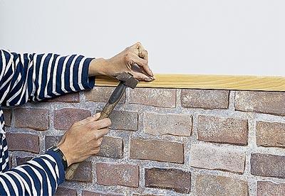

После снятия защитной клейкой ленты остается прибить деревянный багет, планку из другого материала или же нарисовать бордюр, имитирующий кирпич.
