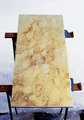

Этот комод, забытый в глубине чердака, когда-то имел мраморную столешницу, которая не сохранилась. Однако сам комод еще был в хорошем состоянии. Поскольку он не имел особой ценности, изготовлять новую столешницу из настоящего мрамора было бы делом неоправданно дорогостоящим. Выход был найден: из деревянного щита толщиной 22мм была вырезана панель, загрунтована и раскрашена под мрамор.

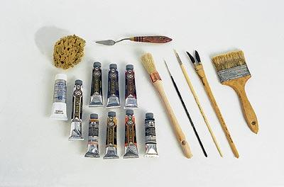

Необходимые инструменты и материалы
Мрамор почти настоящий
  • Натуральная губка.
  • Мастихин (шпатель для чистки палитры).
  • Круглая щетинная кисть.
  • Беличьи кисточки NN2, 4, 6 или 8.
  • Кисточка для художественных работ N4 или 6.
  • Двойная кисточка.
  • Широкая малярная кисть для отделки под дерево.
  • Масляная краска в тюбиках- черная, белая, оранжевая, желтая охра, киноварь и зеленая изумрудная.
Двойную кисточку вы можете сделать сами из двух кисточек для акварели N4 или 6, обрезав их в месте присоединения черенка и укрепив на конце карандаша.

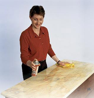

Покрытие лаком. Чтобы передать блеск мрамора, не используйте матовый или полуматовый лак. Впринципе, подойдет глянцевый лак, но все же идеален- полуглянцевый. Приготовляется он смешиванием в равных пропорциях глянцевого и полуматового глифталевых лаков.

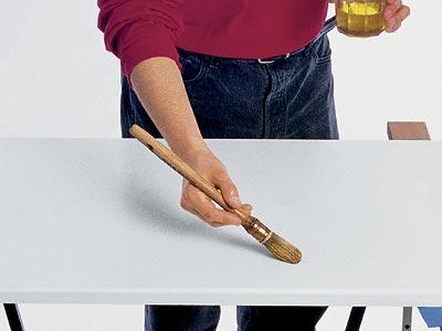

Приготовьте "глазурь", смешав один объем льняного масла, три объема скипидара или уайт-спирита и 2-3% сиккатива. Нанесите ее круглой щетинной кистью на грунтовую краску и разровняйте плоской малярной кистью.

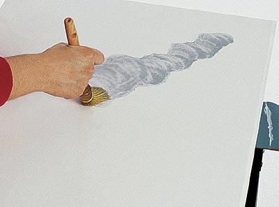

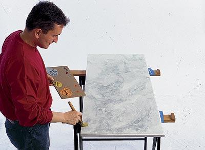

На палитре приготовьте серую краску (белый цвет+ черный и немного изумрудно-зеленого), желтую (желтая охра+ белый) и розовую (оранжевый+ белый и немного киновари). Равномерно нанесите немного серой краски для общего фона.
Возьмите на кисть краску и, пока она полностью не израсходуется, нажимая на кисть с различной силой, добейтесь получения более светлых и темных оттенков. Конечная цель- получение равномерного фона с мотивом облаков.

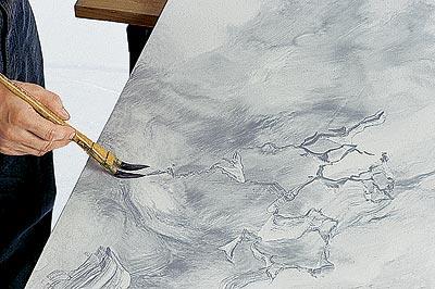

Той же серой, достаточно жидкой, краской с помощью двойной кисточки сделайте набросок бутовой кладки, проводя прожилки, очерчивающие по контуру светлые и темные области. Линии делайте то тонкими, то толстыми.

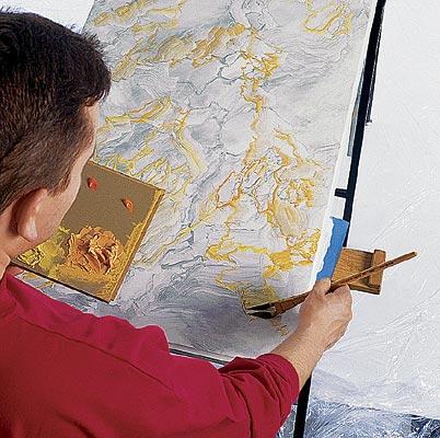

Продолжайте работу таким же способом, но уже розовой краской. Задача заключается в том, чтобы розовые линии не пересекались с серыми и не накладывались на них. Но и это совершенно не обязательно. Внизу панели розового цвета должно быть больше, чем серого.

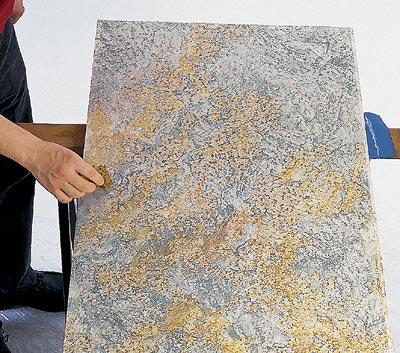

Подождите 5-10 минут, а затем губкой, слегка пропитанной «глазурью» на масляной основе и серой краской, «набейте» фон на серых участках панели. Возьмите чистую губку и проделайте то же самое с розовыми участками.

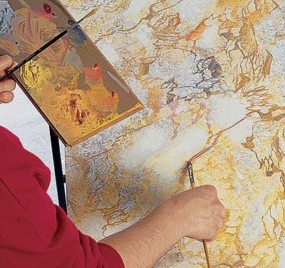

В некоторых местах, особенно внизу, еще раз обведите серый и розовый участки двойной кисточкой. После этого, поочередно обмакивая кисть в киноварь, карминную и оранжевую краски, прорисуйте тонкие прожилки.

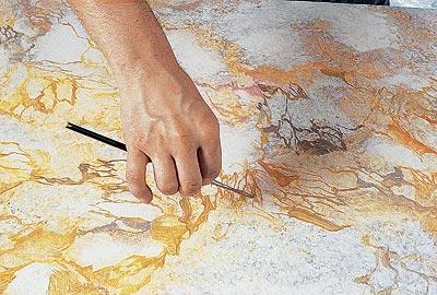

Возьмите кисть для художественных работ и проведите линии, имитирующие расколы (швы) через основные светлые участки поверхности. Для этой работы подходит только розовый оттенок.

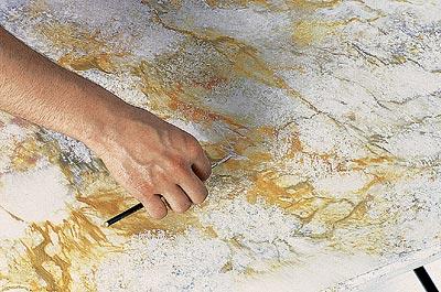

Сделайте паузу минут на двенадцать, чтобы нанесенная краска достаточно закрепилась, а потом, смочив губку в прозрачной глазури на масляной основе, «набейте» несколько светлых участков в центральной части панели.

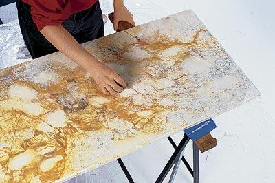

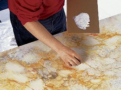

Тщательно очистите палитру перед тем, как выдавить на нее белила. Возьмите часть их на чистую губку и мягко «набейте» всю рабочую поверхность — так, чтобы не смазать уже нарисованное.
Работа близится к концу. Осталось нарисовать поверх всего тонкой кисточкой для художественных работ тонкие белые прожилки.

Оставьте панель сохнуть на целый день, прежде чем нанести первый слой лака. Он придаст целостность и законченность всей "мраморной" поверхности. Второй слой лака нанесите не ранее, чем через 12часов.
