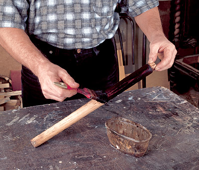

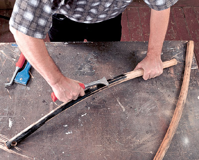

С разобранного по частям стула необходимо удалить старый лак и слой впитавшейся в дерево морилки. Это делается механическим способом с помощью цикли или куска стекла. При этом рекомендуется не слишком сильно нажимать на инструмент, соскабливать слои в одном направлении и стремиться к тому, чтобы обработанная поверхность выглядела однородной. Существует и другой способ удаления лака- спомощью специальной жидкости-растворителя, которая, однако, не убирает въевшуюся в дерево морилку.

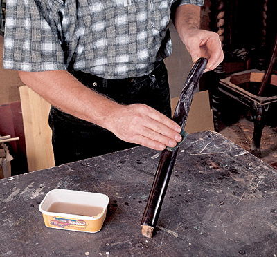

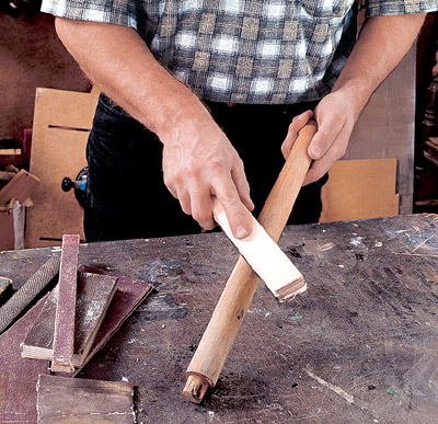

Следующий этап реставрации стула- обработка поверхности наждачной бумагой на тканевой или бумажной основе. Узкие полоски бумаги наклеиваются с обеих сторон на деревянные бруски длиной 300-350см и шириной от20 до60мм. Для обработки изгибов с малым радиусом используется узкий брусок, для больших- широкий. Зернистость шкурки определяется требуемой чистотой обработки поверхности. Начать следует с NN80 и 100. Можно также воспользоваться электрической шлифовальной машинкой, если таковая имеется.
В процессе обработки поверхности стула могут быть выявлены утраты древесины, сколы, вмятины. Втаких случаях делаются деревянные вставки. На месте утраты вырубите стамеской гнездо, вырежьте ножом вставку из той же древесины, что и деталь стула, затем вклейте ее в гнездо клеем ПВА и прижмите струбциной дополного высыхания (на24часа). Затем срежьте стамеской выступающую часть вставки, зачистите рашпилем, и наконец, отшлифуйте этот участок наждачной бумагой.

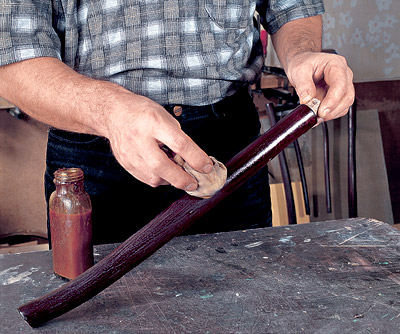

Отшлифованная поверхность готова к тонированию. Этот процесс производят морилкой с помощью кисти "флейц". Впродажу морилка поступает либо в виде порошка, который следует разводить водой, либо в виде жидкости на спиртовой основе. Отечественные и импортные морилки позволяют тонировать поверхность под красное дерево, орех, дуб, бук и т.д. Предпочтение следует отдать водорастворимым морилкам. Для получения более плотного цвета надо либо повысить концентрацию раствора, либо покрыть изделие морилкой в два слоя. Участки, на которых морилка впиталась слабее, дополнительно подкрашиваются дополучения однородного тона.

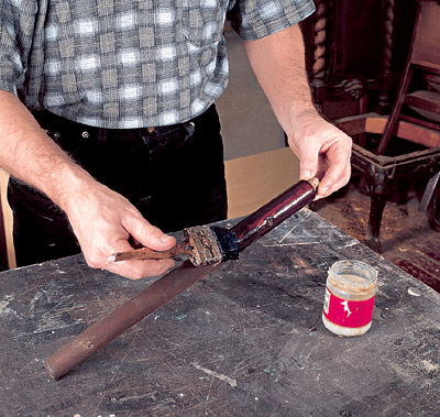

После просушки тонированную поверхность можно покрывать лаком. Для реставрации и изготовления мебели применяют масляные, пентафталевые, синтетические (нитроцеллюлозные, полиуретановые и пр.) лаки. Для реставрации букового стула подойдет полиуретановый лак, который сохнет 24часа и не боится влаги.
Тонированную поверхность сначала следует загрунтовать. Грунтовка может быть осуществлена старым "дедовским" способом- спомощью политуры, однако современная технология грунтовки лаком все же предпочтительнее. Лак также наносится кистью "флейц". Впроцессе работы на поверхности поднимается древесный ворс, который после полного высыхания лака необходимо убрать мелкой шкуркой N180. Однако при этом появляются белесые пятна на тонировке.

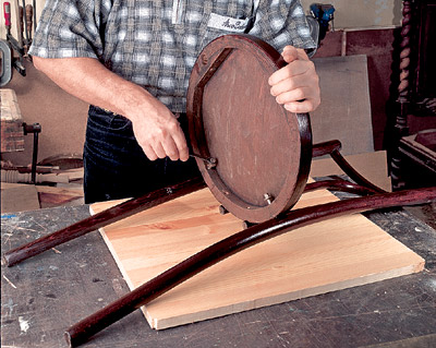

Наконец, реставрация вступает в завершающую стадию сборки изделия, которая проводится, как говорилось ранее, в порядке, обратном его разборке. Сначала соедините задние ножки со спинкой стула. Детали вставьте в пазы и зафиксируйте шурупами-саморезами длиной от30 до50мм и толщиной 4мм.
Передние ножки вклейте с помощью клея ПВА в пазы царги (сиденья) и также зафиксируйте шурупами-саморезами. После этого такими же шурупами притяните царгу к спинке стула. Между четырьмя ножками поместите деревянное кольцо-проножку и затяните с помощью четырех шурупов. Вгнезда для шляпок шурупов вставьте предварительно вырезанные шканты-заглушки, которые позже (не исключено, что шурупы потребуется подтянуть) можно приклеить клеем ПВА. Ну вот, кажется, и все.
